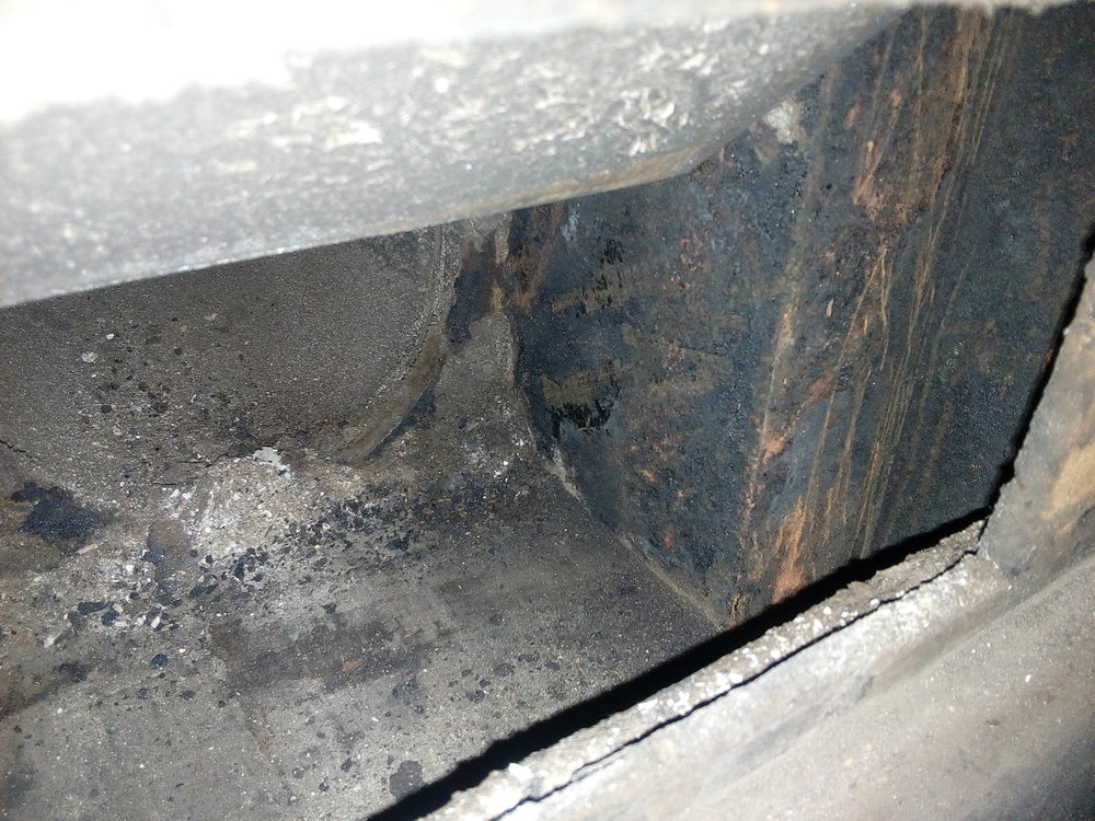

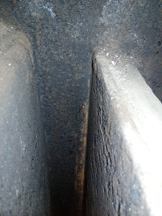

Mija rok od zamontowania kociołka,spisuje się bardzo dobrze,czyszczony do kwietnia regularnie (teraz rzadziej co widać na zdjęciach) ale czy wytrzyma 20 lat?Temperatury na nim od 60-90 stopni,na powrocie zawór 3d a po lekkim podskrobaniu wygląda tak(to chyba korozja).Aż się boję ze tak będzie w każdym miejscu.Czy to normalne zjawisko?
To normalna korozja powierzchniowa -standard , nic się nie dzieje . Mój wytrzymał 30 lat na grawitacji i jakoś nie pociekł a wybudowany tylko na życzenie domowników bo nie potrafili w nim palić . Załuje do dzisiaj że się dałem przekonać i zezłomowałem sprawny kocioł .
Edytowane przez mac65
Trochę substancji smolistych się odłożyło, pewnie od drewna, postaraj się efektywniej spalać.

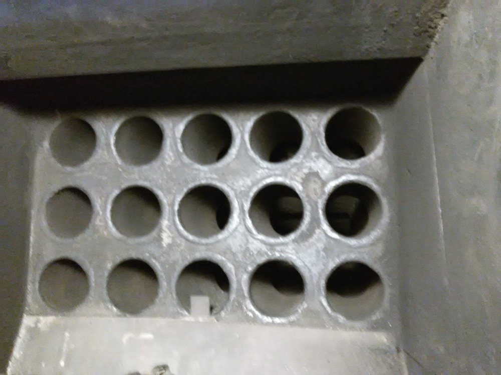

Mój wymiennik  (opłomkowo - płomieniówkowy )paląc drewnem,IMG_20180609_085242.thumb.jpg.009b563b6f466f9cd5befac40b100298.jpg po omieceniu miotełką wygląda tak :
Ja w mojej Hajnówce miałem takie rury ale spaliny opływały je od zewnątrz więc nie szło tego dokładnie wyczyścić ,teraz w mpm jest bajka ,raz na tydzień omiotę i mam tak jak ty czysty wymiennik mniej więcej i też na drewnie
