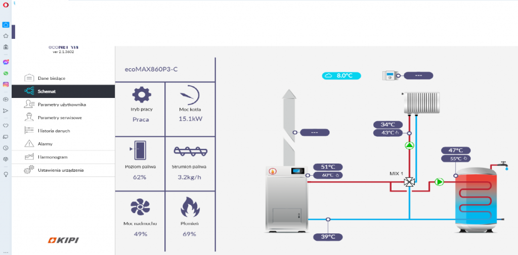

1. Zauważyłem niską temperaturę powrotu. Wcześniej nie było czujnika, pewnie była jeszcze niższa, ale teraz jest czujnik więc ją widzę. Oscyluje między 35 a 40 stopni. Ustawiłem nawet wszystko wg instrukcji sterownika - EcoMax860 - schemat hydrauliczny strona 22 instrukcji:
temp kotła - 75
pogodówka mieszacza - krzywa 1.1 (CO kaloryfery) co dawało max 40 stopni na mieszaczu przy tej pogodzie
i nic się nie zmieniała - woda wracająca z kotła miała 30-35 stopni. Zawór 4D z siłownikiem tak jak instrukcja nakazuje i zero efektów. Funkcja ochrony powrotu to porażka - owszem doprowadził powrót na 45 stopni, ale na mieszaczu wtedy 25 i jak puścił z powrotem na mieszacz wyższą temperaturę to zimna z CO zalała piec i powrót spadł na 25... Nie ma sensu taka zabawa. Trochę czytałem o tym niskim powrocie i wydaje mi się, że sam 4D nie załatwi sprawy i musiałbym mieć jeszcze pompę na powrocie za zaworem 4D. Przy czym instalator miał zrobić wszystko raz a dobrze i nie mam ochoty na kolejne kosztowne przeróbki... Wstawiam schemat z econet.
2. Wydaje mi się, że pochodną niskiego powrotu jest też inna kwestia - otóż sterownik doprowadza do temperatury zadanej pieca +5 (fuzzy logic), wchodzi w nadzór w którym jakbym nie ustawił to temperatura kotła wciąż rośnie. Po nadzorze piec się wygasza (na ok pół godziny, w nocy nawet 40 minut). Histereza kotła 3 stopnie - zaczyna się rozpalać jak spadnie do zadana-histereza ale zanim się rozpali to temperatura kotła spadnie o kolejne 10 stopni. Mam wrażenie, że wracająca woda z CO tak mocno schładza kocioł, że późniejsze dojście do temp. zadanej zajmuje duuuużo czasu. W taką dość ciepłą jesień schodzi około 20 kg peletu, choć w trakcie dnia piec jest wyłączony.

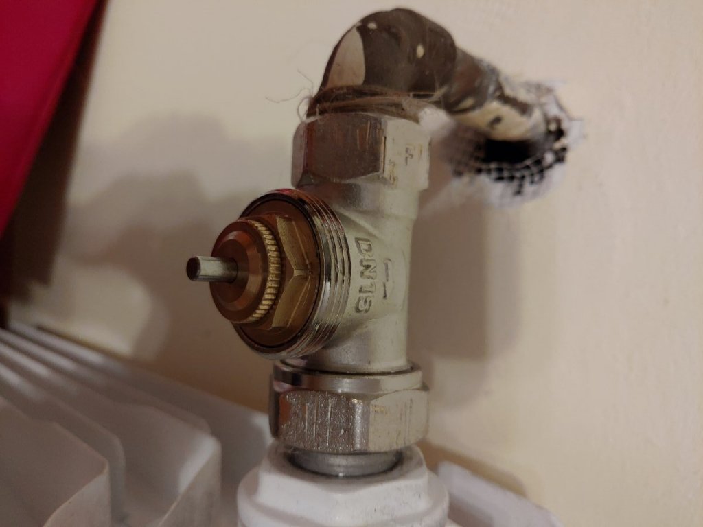

4. Kolejna kwestia - syczące zawory kaloryferów w których zwykłe zawory odcinające zostały zamienione na zawory z głowicami termostatycznymi. I gdy głowica lekko otwiera zawór to tenże syczy. Jak otworzy mocniej to jest cicho. Jak się zamknie to także nic nie słychać. Znowuż poczytałem i chyba sprawę załatwiłaby nastawa wstępna zaworu - ale po odkręceniu głowicy stwierdzam, że chyba jej nie ma... Co mnie mega zirytowało bo po co na tym oszczędzać??? A ja byłem zielony w temacie więc dopiero teraz wiem, że są takie i takie... Wstawiam zdjęcie - potwierdźcie czy mam rację, że brak nastawy wstępnej.

@barsiarz Ten zawór na foto raczej ma nastawę wstępną ( to koło zębate) . Dlaczego nie szumi jak otworzysz zawór na 50% ? A dlaczego jak podłączysz wąż ogrodowy bez końcówki zraszającej to woda leci powoli na krótką odległość a wystarczy trochę ścinać wąż żeby leciała szybciej i dalej ?

Czyli do ustawienia nastawy wstępnej jest tu potrzebny jakiś specjalny klucz? Na tym kółku zębatym nie ma żadnych cyferek.

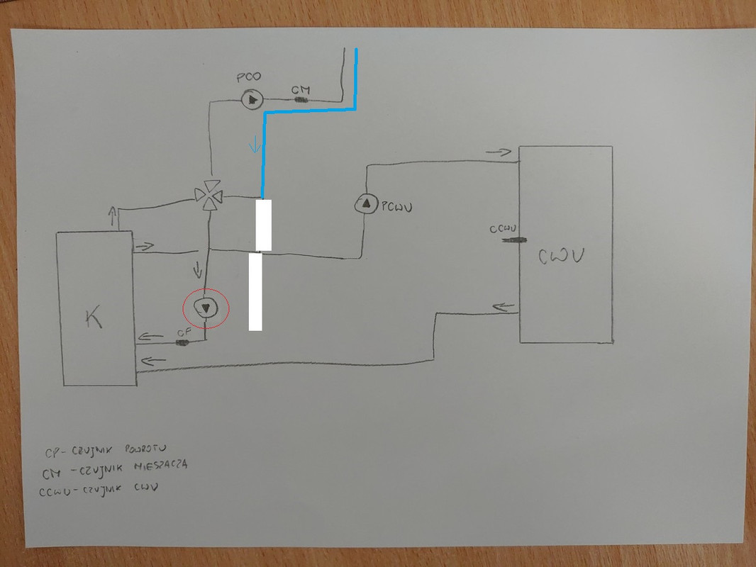

Jutro postaram się rozrysować instalację bo na zdjęcia za ciasno raczej.

Ok, znalazłem chwilę.
Poproszę o ocenę i sugestie. W porównaniu do tego co było to i tak jest postęp, ale najwidoczniej jeszcze nie na 100%. Aczkolwiek miały być oszczędności na paliwie a ich nie widać:-(
Syczenie kaloryferów delikatnie się zmniejszyło poprzez zmianę trybu pompy CO na ten "stary" stałoobrotowy (pierwszy bieg). Peletu też na nim trochę mniej schodzi, choć i tak dużo - 2 worki na dzień, choć piec nie chodzi cały dzień. Najwyraźniej pierwszy bieg stałoobrotowy pompuje wolniej niż pierwszy proporcjonalny.
Raczej ten schemat jest zły, nie narysowany powrót z CO oraz źle wpięte zasilanie do CWU, powinno być jak poniżej z dołożoną pompą kotłową.
Hmm no faktycznie nie ma powrotu - zobaczę jeszcze dokładniej jak będę w domu - najpewniej mi umknęło.

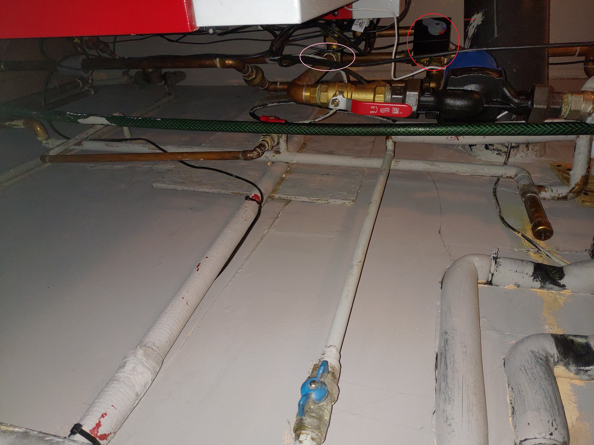

Natomiast zasilanie CWU - raczej tu nic nie pomyliłem - wrzucam zdjęcie - ta pompa tyłem to pompa CWU. P_20211121_212807.thumb.jpg.7c4ee3733823885b4b2d31df16c1d3ba.jpg
Ale to też się nie pokrywa z twoim schematem. Prawdopodobnie masz zasilanie CWU jest w prost z kotła oraz zawór 4d jest za nim. Tylko nie widać czy przez trójnik czy czwórnik jest to rozdzielone zaraz za kotłem ten różowy kolor, czerwony to jak myślę 4d.
Już wszystko wiem. Nie ma tam żadnego rozdzielacza na wyjściu CWU - rura idzie bezpośrednio z kotła do zasobnika CWU, nie zahacza o 4D, z powrotem tak samo bezpośrednio do kotła.
Zaznaczyłem na rysunku powrót. Idzie krętą drogą od dołu do 4D i wychodzi z prawej strony 4D i wtedy pojawia się czujnik.
