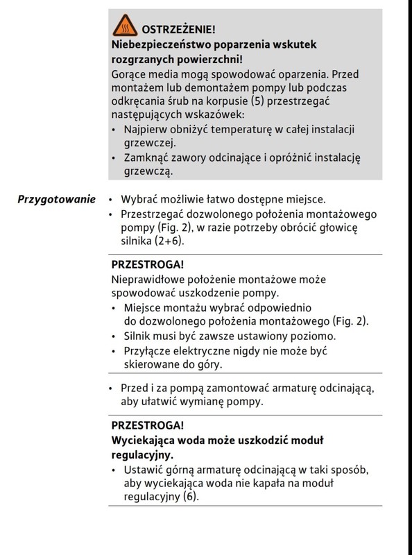

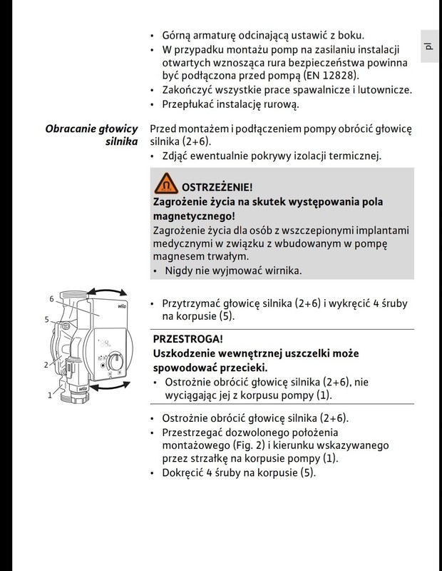

Ten gość w ogóle nie czyta instrukcji. W instrukcji pompy jak byk są wskazane prawidłowe pozycje w jakich powinna być zainstalowana. Pozycja "do góry nogami" jest wykreślona ale oczywiście tak zainstalował... Nie mam ochoty mieć już go tutaj stąd pytanie - czy można bez problemu to przekręcić zakręcając tylko zawory przed i za pompą? Czy olać i tak zostawić?

Widzę że sezon rozpoczęty. Oczywiście można przekręcić obudowę pompy do właściwej pozycji. Co do odpowietrzenia obiegu cwu powinien być założony odpowietrznik automatyczny patrz post. #36 hajtaler. Poza tym 2 w na pompie powrotu to trochę mało proponuje min 6w. Podeślę instrukcję montażu pompy jak znajdę 😂
Screenshot_2022-09-22-20-25-07-68_e2d5b3f32b79de1d45acd1fad96fbb0f.thumb.jpg.32aca39a21b74d4c8d301f8c17a66163.jpgScreenshot_2022-09-22-20-24-35-82_e2d5b3f32b79de1d45acd1fad96fbb0f.thumb.jpg.dccdd1d4277bf317ed19ea994e343a72.jpg
Instrukcję mam, tylko tam nic nie ma czy można to przekręcić jak już pompa jest zamontowana;-)

Musisz zakręcić zawory. Jak ich nie masz, to musisz spuścić wodę. Sama operacja jest banalnie prosta. U siebie obracałem. Czytając tą instrukcję, okazuje się że popełniłem błąd, bo wyciągnąłem całą obudowę, a potem wsadziłem na miejsce już obróconą. Nic nie cieknie. Co ciekawe, to przeżyłem wszystkie zagrożenia. 🙂

Też musiałem wyciągnąć całą obudowę przez zbyt grubą nakrętkę, która blokowała obrót korpusu... No i być może znalazłem powód zamontowania odwrotnego korpusu - teraz nie da się w całości odkręcić zaworu przed pompą 😂
