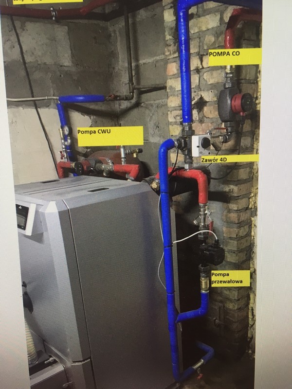

  1. Wyślij proszę zdjęcie swojej instalacji, może być PW

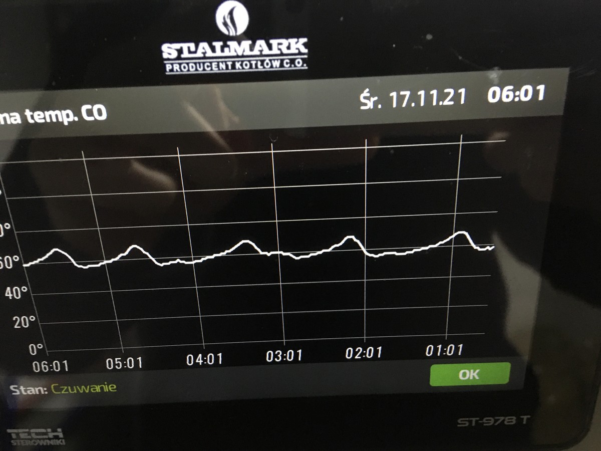

  2. Bajka wykres… dzieki serdeczne jest o co walczyć heh jaki masz red pokojowy?
  3. Tzn ze powinna być na lewej niebieskiej rurce przy piecu i pchać w czerwona tak? Ehh... Btw dzięki za odzew wrzuć proszę jak możesz swoje wykresy temp kotła? I jaki masz reg pokojowy bo się nad montażem zastanawiam jednak
  4. Tzn. Nad zaworem? Tak przez chwile pomyślałem ze to może być coś nie tak ehh

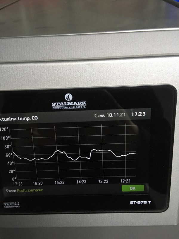

  5. W nocy była włączona ochrona powrotu na 4d z rana wyłączyłem... nie rozumiem czemu spadki aż do 40 skoro zadana kotła 62 histereza 5 Bez ochrony nabija na CO do 40, z ochrona trzyma 25-30 Btw nie mam reg pokojowego, jakie macie przy swoich?
  6. Panowie wiecej mi kociol spedza ponizej zadanej histerezy i pozniej dlugo sie rozpala do zadanej nie mam takiej ładnej sinusoidy coz poradzic? w ogole dzisiejszej nocy gdzie 2h byl przy 40 i 2.5 palil paliwo nabijal do zadanej to wir w baku... pompa przewałowa zadana na 45 powrotu, chrona na zaworze wylaczona ostatnie zdjecie to ładny wykres pzy załączonej ochronie powrotu na 4d ktory nigdy nie dobil do zadanej CO 40 tylko trzymal 30... chcialbym taki wykres przy normalnej pracy 🙂
  7. ja mam załączenie pomp 46 / zadana CO 61 palnik 4/15/38 podtrzymanie18/35 Pompa przewałowa temp załączenia 40 / temp powrotu 50 Ochrona powrotu 50 w menu na zaworze wbudowanym ale tu cos jest nie tak bo przy załączonej ochronie wczoraj tesotwalem caly dzien nie nabijalo zaworu 4d do zadanej 40 tylko trzymal 28-31, i chlodno sie zrobilo... wylaczylem ochrone powrotu (zawor 4d nabija do zadanej) zobacze jak to bedzie czy przewalowa spelni zadanie i jakie spalanie...
