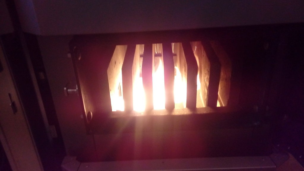

Ja przy eko groszku kocioł Stalmark w okresie letnim grzeję wodę w trybie letnim. Bardzo małe spalanie. Tak też chciałbym w przypadku pelletu. Gdzieś czytałem, że jest problem z pellet em bo są wybuchy... czy spotkałeś się z taką sytuacją. W eko groszku coś takiego nie ma miejsca. Czy przy trybie włącz/wyłącz o czym wyżej pisałeś nie ma takiego zagrożenia?
Sam posiadam kocioł na pellet Gren od 6lat i sterownik pokojowy Salus ,grzeje wodę w lecie  w trybie letnim .nic takiego się nie wydarzyło do tej pory.
Owszem, gazy uwalniane podczas odpalania peletu są wybuchowe, ale jeśli kocioł jest szczelny to nic nie powinno się wydarzyć. Oczywistym jest, że podczas rozpalania nie wolno otwierać drzwiczek. Nagły dopływ tlenu mógłby spowodować właśnie niekontrolowany zapłon tych gazów.
Chyba że ktoś jest ciekawy i chce zerknąć na proces rozpalania i bum.Tak na serio to wybuchy gazów zdarzają się bardzo żadko i to przy słabym ciągu kominowym.
Czy jakość pelletu też ma wpływ na te "wybuchy". Kurcze trochę mnie to przeraziło. Ekogroszek bezpieczniejszy.
Nie ma czego się obawiać. Chcesz iść w pelet to śmiało idź.

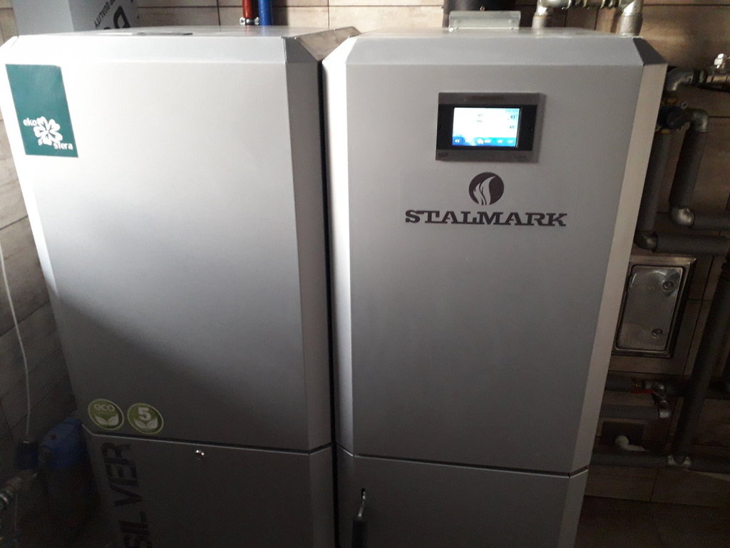

Witam,
trochę czasu minęło, może ktoś nabył Stalmark Ekosilver II 10kW?
Nie nudzi mi się tylko poważam firmę Stalmark. Gdyby ten był nieawaryjny jak Duo Boss, to brałbym w ciemno ?
Któryś z kolegów kiedyś napisał, że o dobrych kotłach się mało pisze, bo nie sprawiają problemów. Może w tej syt. jest podobnie?
Ważne żeby się wypowiadały osoby, które ten kocioł Ekosilver miały przyjemność instalować, testować, użytkować.
Edytowane przez Rafał78
Wybuchy gazów następują gdy dawka startwa pelletu jest za duża wsypana i przy rozpalaniu pellet zamiast się rozpalić to się kopci i następuje wybuch .Jak jest wsypana odpowiednia dawka startowa to się rozpali bez problemu.Mowa oczywiście o suchym pellecie.
Skłaniam się jednak ku Stalmark Ekosilver II 10 kW. Z racji, że ta wersja umożliwia uzyskanie wyższej dotacji, muszę zakupić go dooiero po 1 lipca. Do tego czasu jeżeli ktoś miałby doświadczenie praktyczne z tym kotłem, czekam na uwagi.
