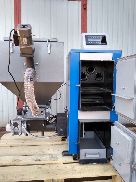

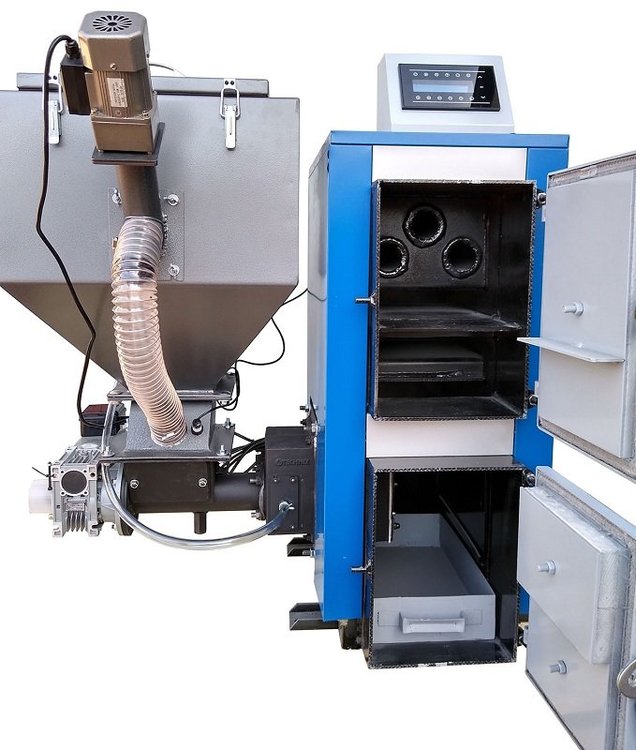

stoję przed wyborem kotła do mojego domu. Powierzchnia ok. 115m2, nowe budownictwo (2014). Do tej pory używałem Stalmark Duo Boss 19 kw. Sprawdzał się bdb jednak był przewymiarowany. Jakiej mocy kocioł na pellet do mojej powierzchni, czy 10 kW wystarczy?
Zastanawiam się nad Stalmark Ekosilver, tylko 14 kW to chyba trochę za dużo?

Na to, co opisujesz kocioł o mocy 10kW to świat i ludzie.
Można pomyśleć o modelu hybrydowym / duo. Kocioł na pellet, ale z możliwością zejścia do palenia ekogroszkiem w razie jakiś zawirowań.
Kosz ma dwa otwory na montaż podajnika pelletu, można go dać z tyłu i jest wówczas wygodniej do zasypania.
Takie maleństwo jest do 140mkw nowego domu polecane.

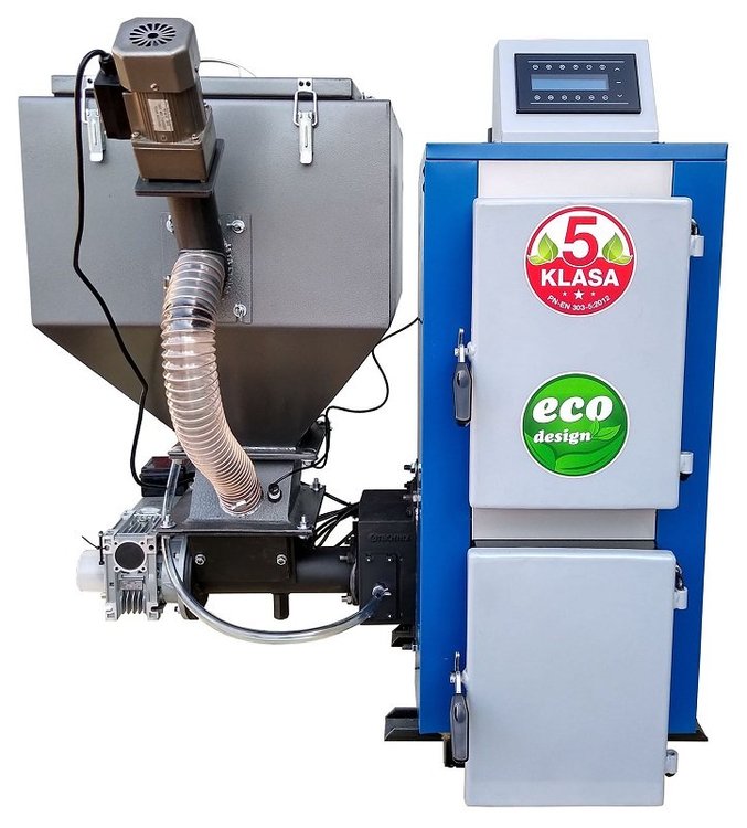

Zgadzam się, jednak Ecosilver to konstrukcja na rynku od kilku lat 10kW jest nieco mniejszy. Mój obecny Stalmark pracuje od 8 lat bez przerwy i zero usterek, stąd szacunek do tej marki. Rozważałem jeszcze SAS jednak on nie ma automatycznego czyszczenia.
