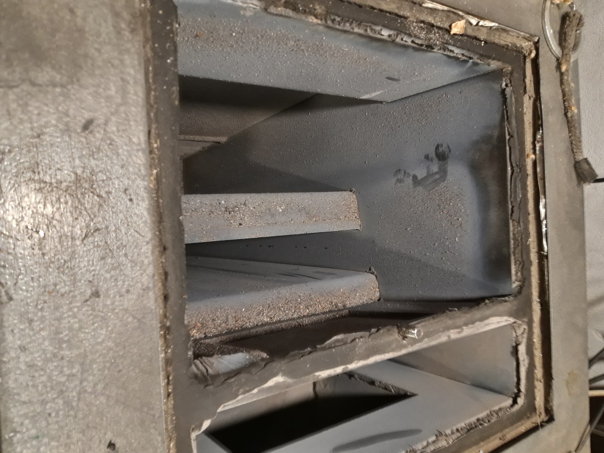

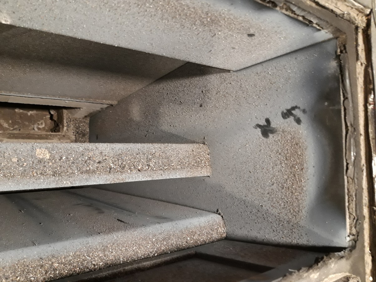

Czyste spalanie drewna liściastego(bez sadzy) nie jest bardzo trudne, poniżej wstawiam zdjęcia wymiennika:
Pierwsze zdjęcie po jednym przepaleniu jesionem20220115_065151.thumb.jpg.e659d18cfc5bb7144bed0a7ffaea8059.jpg
Drugie po tygodniu bez czyszczenia

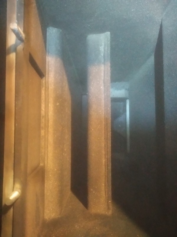

Ale prawdziwym wyzwaniem jest spalanie samej sosny. U mnie jest to czysta loteria, raz jest lepiej, raz gorzej
Tu gorzej
Generalnie przy samej sośnie szału u mnie nie ma póki co.

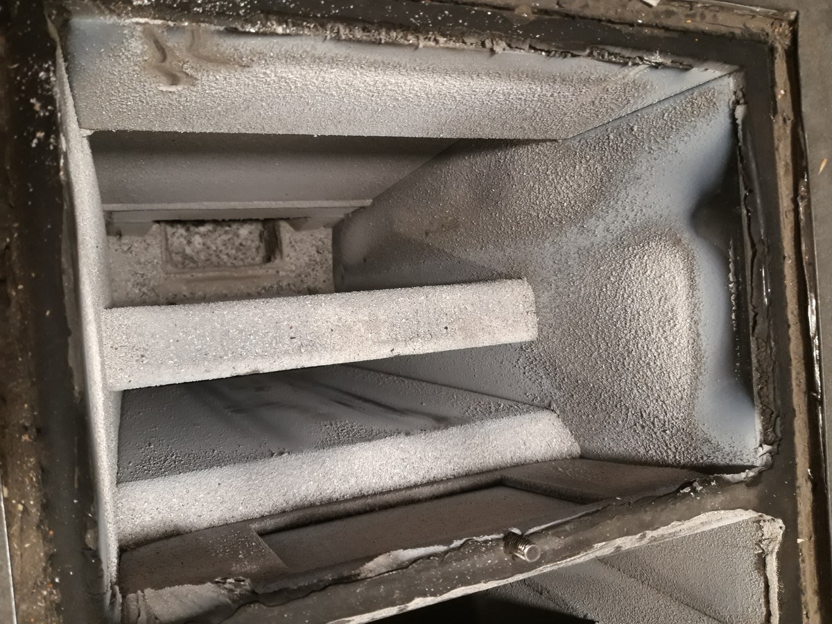

U mnie tak wygląda mpm po 2 tygodniach palenia. Przepraszam za cytat  niewiem jak go usunąć;)

A na poważnie, to podobny wymiennik miałem jak mi płomień zerwało, już na sam widok takiego wymiennika ręce mnie bolą, bo wiem jak ciężko to usunąć. Wygląda to tak jakby palnik nie miał odpowiedniej temperatury.
Edytowane przez maracz
Niewiem co może być nie tak. Zawsze jak rozpalam to palę do 50 stopni przy uchylonych dolnych drzwiczkach tak więc temperaturę i ciąg ma dobry. Po dobrej godzinie dokładam na pełno drzewa i ustawiam miarkownik ciągu. Na piecu jest około 55 60 stopni a na co puszczam około 40
Na kotle powinno być 75-80' . Jak na kotle masz 55' to ile stopni ma powrót? ( ok 30'???) Wymiennik cały czas się poci i wszystko zbiera, a powinien być suchy.
Masz jakąś ochronę powrotu?
Jaką masz "średnią moc sezonową" z ciepło właściwe? - bo wygląda że kocioł jest mocno przewymiarowany. Ratunkiem jest bufor lub radykalne zmniejszenie powierzchni rusztu, bo jest za duży.
Ciąg na uchylonej klapce krótkiego obiegu zawsze będzie aż za dobry. Czy normalnie paląc na miarkowniku ciąg jest dobry?
Klapki krótkiego obiegu nie używa się do rozgrzewania kotła do 50' tylko do rozgrzewania komina ( jak spaliny będą miały ok 180-200' to już wystarczy. Obecnie masz tak: z wymiennika leje się wykroplona woda bo jest za zimny powrót i wszystko się na nim zbiera po czym jak się lepiej rozgrzeje to  jest przypalane to co się na nim zbierze, a wymiennik powinien być suchy. Temperatury w palniku nie można uzyskać bo za duży ruszt i za niska temperatura żaru ( jeśli jest żar?). Do tego pewnie zrywa płomień od czasu do czasu. Efekt widać na zdjęciu. Masz termometr do spalin? ( jaką temperatura spalin przy rozgrzewaniu? i w stabilizacji?)

@homer90210 zakryj ruszt zostawiając od strony  drzwiczek pasek na 6-7 cm odkrytego rusztu jakąś blachą, a jak wyłapiesz  właściwy wymiar to blachę zamień  na szamot. Temperaturę na kotle ustaw na 75'  Przysłonę pod klapką miarkownika daj na połowę. Powinno palić się dużo lepiej.
Dużo dłużej się będzie rozgrzewało ok 2 godzin ale potem po rozgrzaniu się będzie dobrze i długo paliło. Rozgrzewanie można przyspieszyć uchylając dolne drzwiczki, ale lepiej wolniej bo nie będzie tak dużych różnic temperatury pomiędzy zimnym wymiennikiem ( brak wykraplania).

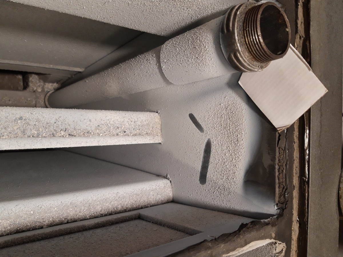

U mnie tak wygląda wymiennik. Czyszczę raz na tydzień IMG_20220320_183113.thumb.jpg.322408319d9881bcca660d6f3fa3f13c.jpg

U mnie wymiennik jest różny,czasami bardzo wypalony a czasami przybrudzony,ale generalnie jest ok ,ale co ważniejsze wg mnie to komin jest suchutki z małą ilością pyłu nie sadzy,mógłbym go czyścić raz w roku co już ma miejsce bo kominiarz w kulki leci totalnie,jak kiedyś ustawiłem kocioł na 60 z ciekawości to był syf totalny ,cały mokry wymiennik tak że 70 a lepiej 80 to minimum by sucho było , ja nastawiam na 90 i czasami dobija do tej temp a czasami 85 cały czas,raczej na grawitacji ale czasami włączam pompkę na 3 bieg jak chcę by cieplej było szybciej,,,, Kurde zadzwoniłem do kominiarza a on niestety nie żyje,zamówiłem innego,tak że to nie w kulki granie było
