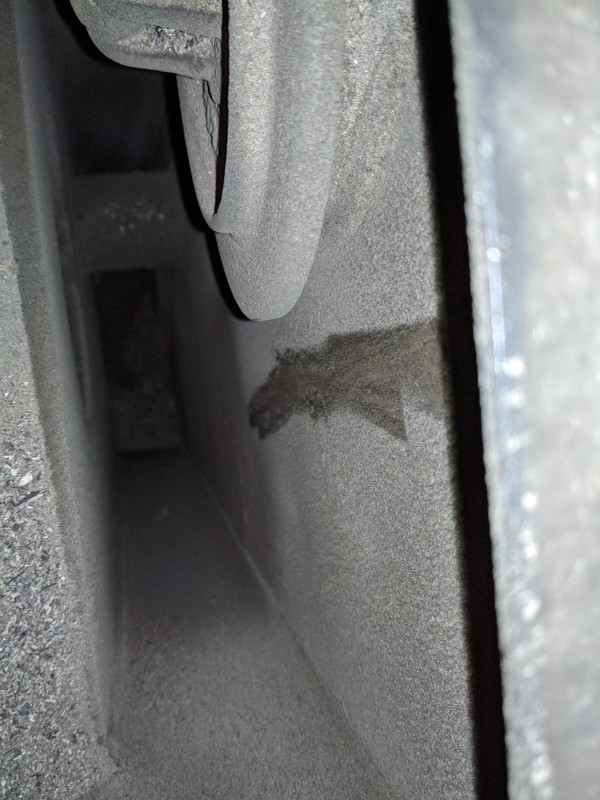

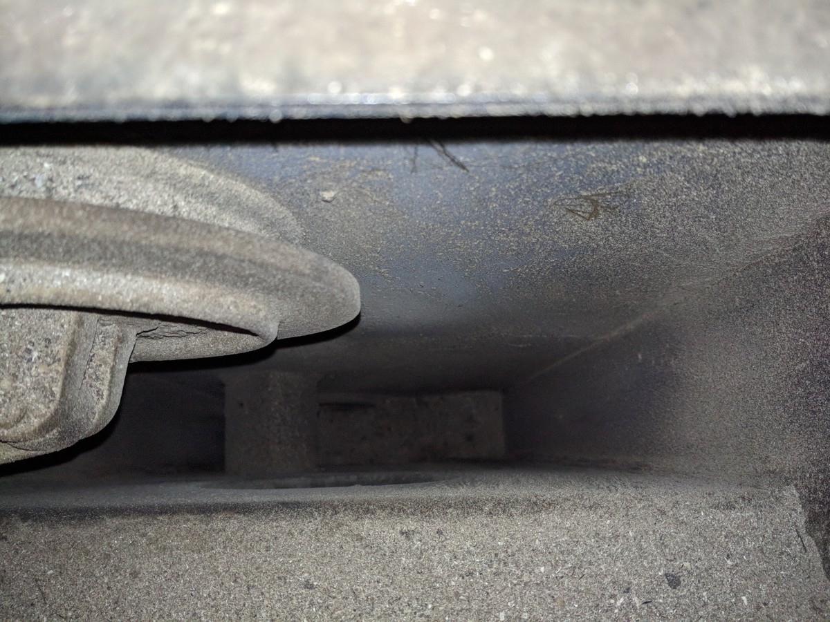

Jeśli palisz węglem, to może tak być. Ale temat dotyczy drewna, dasz radę cyknąć fotkę wymiennika po spaleniu np. 0,5 lub 1mp, ale skrobnięty np. dłutem w jednym miejscu do blachy, nie oczyszczony z pyłu. Ciekawi mnie wynik modulacji mocy zgazowania na miarkowniku + upadanie wsadu.

@Mac08Zdjęcia wymiennika masz w tym temacie
W poście nr #173

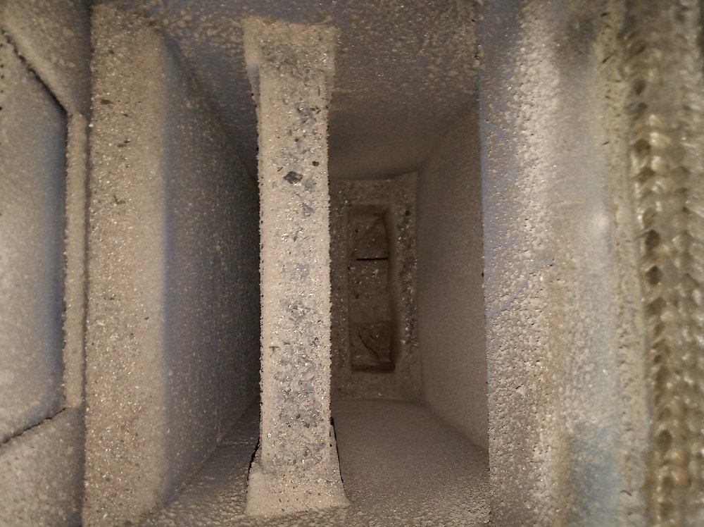

@Mac08 to zdjęcie które widziałeś w temacie Piecucha było z początku mojej walki o idealne spalanie(O ja naiwny!) Od tego czasu zrobiłem według mojej sugestywnej oceny postęp, jest dużo lepiej, ale ideału nie ma i nie będzie.

Przejrzałem ten temat cały, tylko maracz dał fotkę wymiennika ze spalania drewna, ale 1 wsad i pewnie nie na mocy kilka kw.

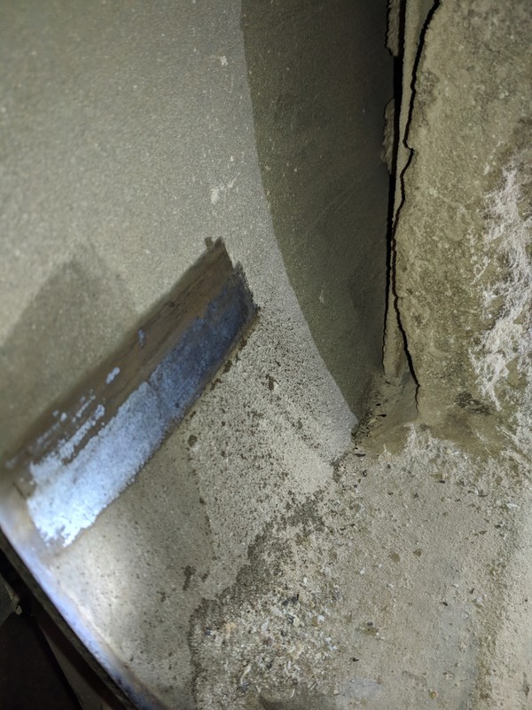

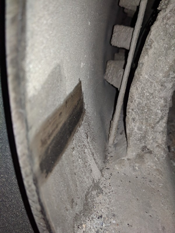

Poza tym w poście #173 pod pyłem masz smołę utwardzoną od temperatury (pewnie pozostałość przed modyfikacją). Minęło trochę czasu, byłem ciekaw, ile nalotu będziesz miał. Ale nie palisz samym drewnem, więc widocznie nie radzisz sobie z nim.
Niby gdzie ta smoła jest? - pokaż w którym miejscu?

To brązowe pod pyłem to smoła/sadza wypalona. U mnie powstaje, bo steruje automatycznie 0/1 powietrzem w zależności od sortu drewna. Tej sadzy nie czyszczę, więcej jak 0,5mm nie ma po spaleniu kilku m3 drewna. Tylko ten pył, co się osadza tu, bo na pionowym go prawie brak. U ciebie pod pyłem jest cały taki, tylko ciekawi mnie, jak grubo.

Jesteś w błędzie - pod pyłem wyraźnie widać niebieską farbę, a nie sadzę ( zobacz kolor nowego wymiennika w MPM). Jednak widząc Twoje podejście do tematu to pewnie napiszesz że pomalowałem do zdjęcia.

Grubo tej farby. Aż boisz się skrobnąć.
To ja tak maluje farbą. Pod nią 1mm sadzy przez próby ograniczenia mocy. A ta stodoła jest dla fabrycznego kotła. Także nie brnij w czyste spalanie, a najwyżej ekonomiczne. Bo ekologia nie równa się ekonomii. Poniżej zdjęcie archiwalne.
