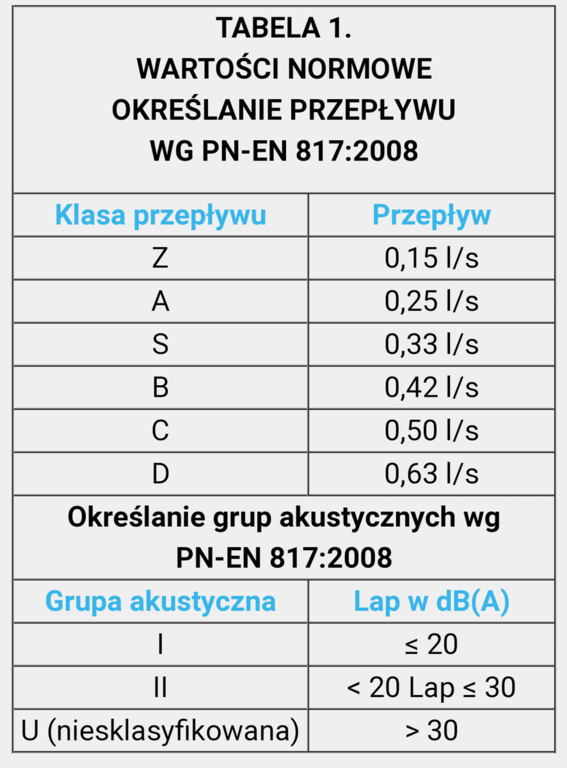

Kupiłem baterie z termostatem z lidla i również jest bardzo głośna. Pisano o tym już w opiniach produktu. Taki urok tanich rzeczy.
Warto dopytać sprzedawcy w sklepie.
https://www.omnires.pl/menutop/porady/gr._akustyczne_i_kl._przepływu/
Podobnie kupił mój kolega w Leroy Merlin... Jak szybko kupił, tak szybko oddał. Przy wymianie oświecił go sprzedawca  o dB.
