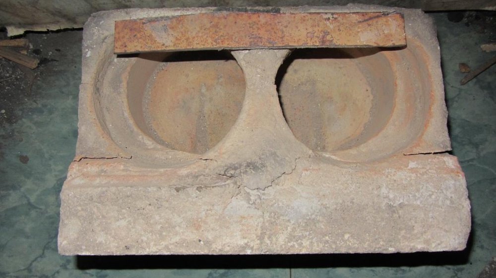

Robił ktoś z was jakieś przeróbki w mpm'ie  przez lato w wolnej chwili ?
Ja musze zmienić przegrodę bo sie rozszczelniła i słabo sie pali-
Ps . dorabiane przegrody z szamotu dobrze sie wam trzymają?

Proszę o fotkę całej przegrody.
Ubytki w przedniej ścianie palnika możemy uzupełniać wyłącznie betonem ogniotrwałym.

Robię palnik:
Przegroda na zdjęciu jest zrobiona z trzech kawałów szamotu była w kotle chyba od kwietnia i jak widać sporo przeszła, ale się trzyma.

Zrób odlew z betonu Andaluzytowego jak nie wstawisz na wcisk to będzie niezniszczalne.
Animus
Fakt - nie ma się co dziwić że później nie chce palić i narzekania że kocioł niedobry. Wystarczy suche drewno i dobry ciąg kominowy.
W MPM powinien być taki palnik a nie jakaś jego podróbka wtedy nawet na sośnie miał by 5 klasę z palcem w ...  a nawet 5 klasę na 30% mocy jak by dobrze zrobili palenisko i odlali  palnik z jakiegoś materiału izolacyjnego.

@Piecowy19 takiego palnika do MPM-a nie wciśniesz, a jak chcesz w nim ropowic spalanie dużo przeróbek nie potrzeba.
