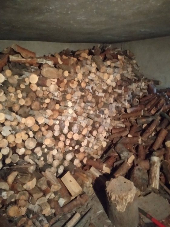

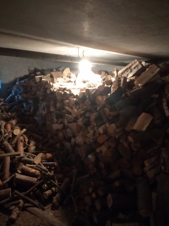

Da mnie nie ma znaczenia czy wegiel jest drozszy czy ekogroszek bo mam swoj las. Nie wiem czy takie drewno bedzie ok, drugie tyle mam na zewnatrz. To jak to jest w koncu z tą stałopalnością. Nawet jak będa duże mrozy to bez bufora co dwie godziny nie bede musiał latac ? Podoba mi sie pomysł z tym  duzym bojlerem na wode, taki 300-400 lIMG_20200919_181624.thumb.jpg.1fbf6428083b4aa48d6c3c60011eed90.jpgIMG_20200919_181648.thumb.jpg.dd3c5cec34141ab1c8c2c28553f4f6fc.jpg

@maffer żeby nie było rozczarowania MPM DS jest kotłem do węgla i tak jest certyfikowany, wyjątkiem jest 14kW w nim można palić drewnem, ale tylko liściastym.
Na zdjęciach widzę głównie drewno iglaste, nie twierdzę jednak kategorycznie, że nie da się palić w MPM- ie drewnem iglastym, bo żadne przepisy nie określają jakie mają być proporcje podpałki do paliwa podstawowego, ale może nie być to łatwe.

Jest jeszcze opcja ze w ta zime wypale ta sosne a na nastepny sezon juz sezonowane lisciaste
