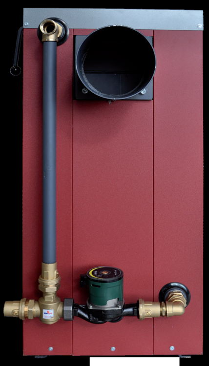

Dla laika jest to niezrozumiałe. Jest to główna przyczyna uszkodzeń i pęknięć palnika. Palnik rozgrzany do temp. ponad 1000'C i dostaje z powrotu wodę 21'C a nawet niższą. Prawidłowa ochrona powrotu ma ogromny wpływ na sprawność i czystość wymiennika. Kocioł bez ochrony powrotu lub z niewłaściwie wykonaną ochroną zbiera na ściankach kotła wszystkie substancje smoliste które z czasem są niemożliwe do usunięcia. Jedynym ratunkiem w takim przypadku jest podniesienie temp. startu pomp do 52'C z krótką histerezą 2-3'C. Kocioł z fabryczną ochroną powrotu MPM 55 dostaje 5 letnią gwarancję na palnik.
A jak dostanie 40 to już inna rozmowa- różnica będzie wynosić jedynie 960 zamiast niszczące 979:-) Zaczęliście handlować pompkami i dorabiacie ideologię, zamiast przyznać się do błędów konstrukcyjnych jw. Słabo to wygląda, jak spawy w mpm:-)

ad.1 Najważniejsze to zadana temp. 60'C i prawidłowa ochrona powrotu 55'C. Chyba że kocioł pracuje na grawitacji wtedy nie potrzebujemy żadnej ochrony.
ad.2 Jeśli mamy problemy z prawidłowym ciągiem kominowym lub kocioł pracuje ze starym kominem z cegły należy wyjąć 1-2 zawirowywacze z kotła. Po takiej czynności należy sprawdzić temp. na czopuchu by nie przekraczała 220'C i w razie czego ograniczyć ciąg kominowy poprzez przymknięcie dodatkowej regulacji PP w drzwiczkach popielnika. Dobrym i ekonomicznym rozwiązaniem jest zastosować elektroniczny miarkownik ciągu z czujnikiem temp. spalin.
ad.3 Wentylator wyciągowy pracuje w synchronizacji z regulatorem Unister. Mamy również możliwość ręcznej regulacji wentylatora z użyciem włącznika z regulacją, tzw. ściemniacz. Zawsze warto wtedy zmierzyć zwykłym termometrem elektronicznym z sondą (do 300'C - za 10 zł. w markecie) temp. na czopuchu by nie przekraczała 150'C z włożonymi zawirowywaczami.
ad.4 Jeśli chodzi o pracę kocioł daje możliwości ciągłej pracy a jego daną potrzebna moc regulujemy ilością paliwa. W budynkach nieocieplonych najekonomiczniej jest palić na okrągło a w nowych ocieplonych domach przepalać lub zainwestować w bufor.
ad.5 Największe oszczędności w spalaniu uzyskujemy przy drewnie. Jedynym warunkiem jest jego wilgotność która nie powinna przekraczać 20%. Rozpalamy drobnym suchym (poniżej 10% wilgotności) drewnem (papierowym) takim jak, np. sosna, olcha a po uzyskaniu warstwy żaru i temp. w układzie dokładamy drewno twarde.
ad. 6 Kocioł jest jak bufor w którym najgorętsza woda zbiera się na górze.
ad. 7 Przy drewnie obydwie wyczystki powinny być otwarte na max. a przy węglu jedną stronę możemy zamknąć. Pomieszczenie powinno mieć wystarczającą ilość świeżego powietrza a komin sam zrobi to co do niego należy.

Nie, przy układzie grawitacyjnym wszystko odbywa się naturalnie więc kocioł nie jest gwałtownie zalewany przez zimną wodę.

Nie dostanie nigdy 40'C. Zasada działania tego układu polega na tym że kocioł w początkowej fazie rozgrzewania się ogrzewa wyłącznie wodę w kotle bez możliwości wejścia czy wyjścia jakiejkolwiek wody z instalacji. Dopiero jak kocioł złapie temp. powyżej 60'C zostają załączone pompy na instalacji. Zawór bimetaliczny nadal jednak pilnuje i miesza wodę gorącą z zasilania z wodą z powrotu by uzyskać temp. 55'C wody wchodzącej do kotła. Wszystkie nowe kotły pracujące w obiegu wymuszonym muszą posiadać jakąś ochronę powrotu (zawór 4D)  jako warunek gwarancji. Co do spawów tak wygląda ręczna robota która w innych branżach jest doceniana.
No popatrz. A u mnie bufor 800l, kociol prowadzony na 80-90 stopni, ochrona powrotu na 60*, a palnik i tak sie posypał po dwoch sezonach...
Nie wspomne juz o blachach zmniejszajacych komore, ktore wytrzymuja 1-2 miesiace (mialem 3szt)...
