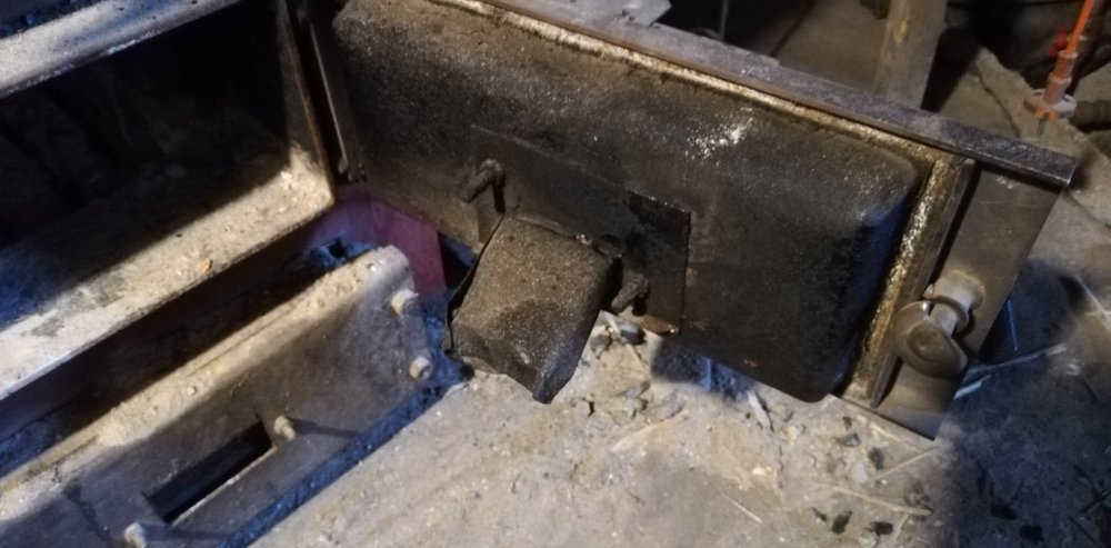

  1. Płaski duży śrubokręt i pomału odkręcając złota zakrętkę na środku

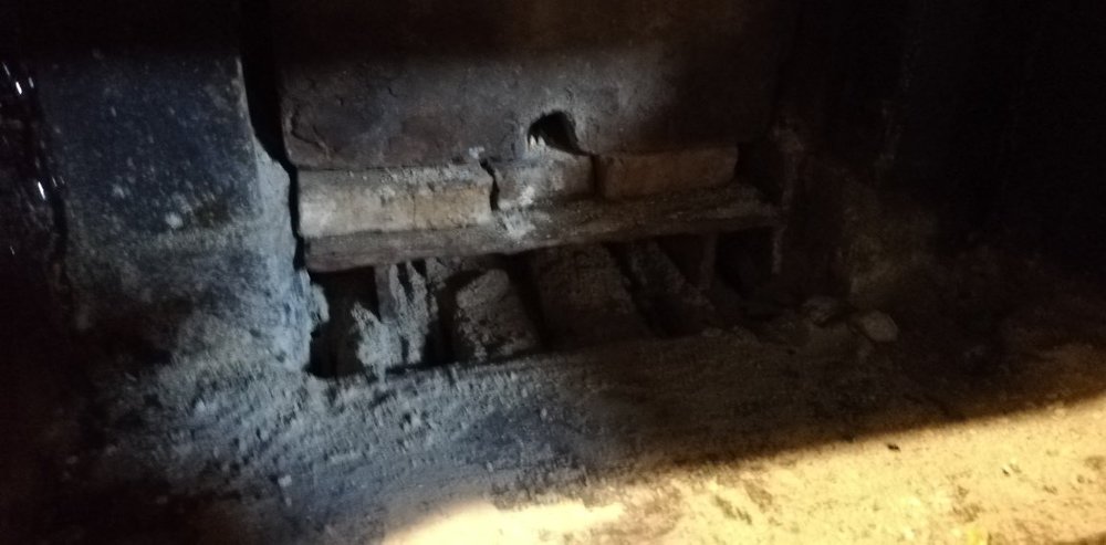

  6. Zapomniałem dodać że kocioł na ruszt wodny i światło w drzwiach środkowych jest 17cm . Widok przez środkowe drzwiczki poniżej , na tą chwilę na wprost jest palnik wirowy podobny do MPM.
  7. Dobry wieczór Zastanawiam się nad palnikiem Kipi do mojego kotła przerobionego na DS. Ale ponieważ tata mi już niedomaga a ja z rodziną 10 godzin poza domem to myślę o pellecie .Do ogrzania 200m dobrze ocieplonego domu .kocioł to Defro Optima Plus 30 zmniejszony szamotek o połowę. Gdzie wstawić palnik i jakiej mocy. Przekrój poniżej Działa to teraz w układzie otwartym z pompa na zasilaniu i pompa Cwu. Zadana 65, powrot 55 a spaliny do 150 stopni. Pojemność wodna kotła 96l a wymiennik 2,4m. Proszę o sugestie czy warto i czy wkład do komina konieczny bo komin murowany 45 letni.

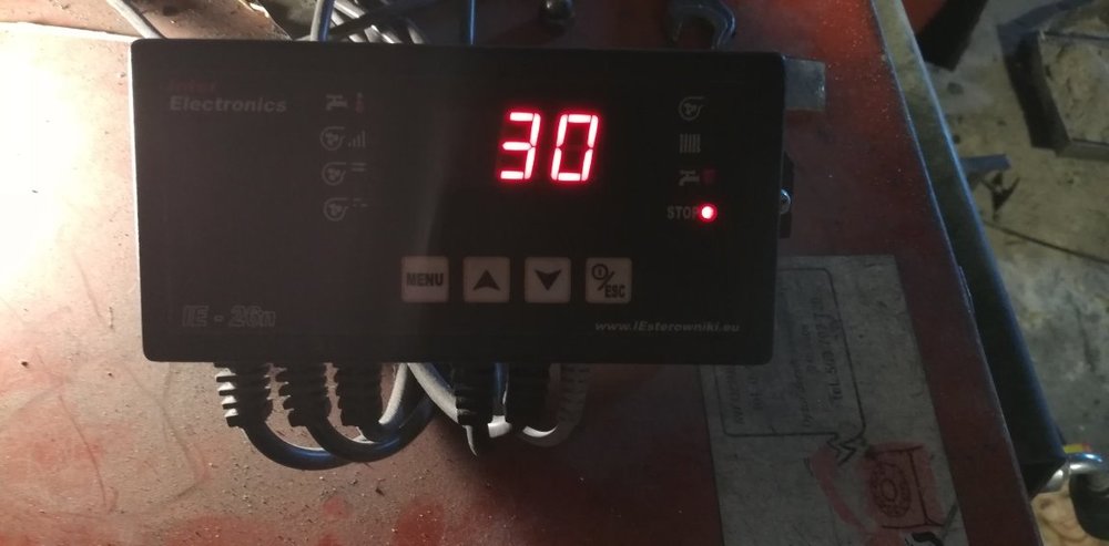

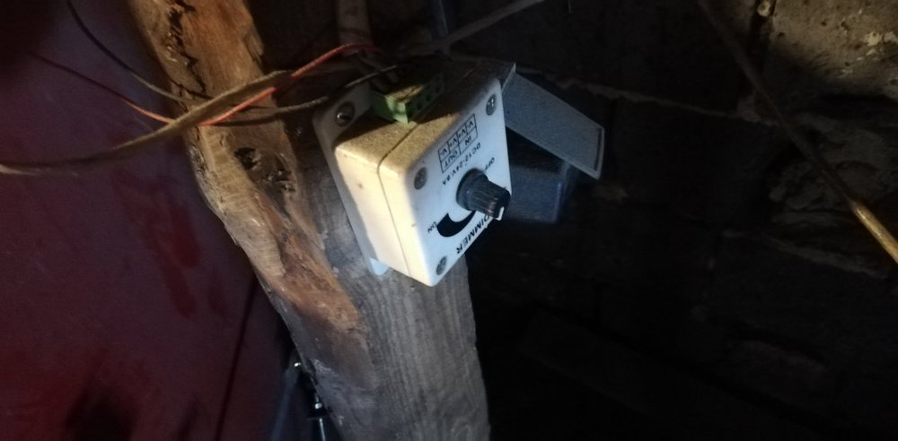

  14. Carinius Teraz mam tak że pompka rusza od 42 stopni, wyłącznikiem od lampki tata przerywa obwód przed rozpaleniem.Temperaturę żądaną ustawia na 75 ,kocioł pomału dochodzi do tej temp. Rusza grawitacja ale po około dwóch godzinach instalacja już jest gotowa aby włączyć pompkę bo powrót na około 50 stopni.chcialem po prostu ograniczyć tacie jedno zejście do piwnicy a taki przekaźnik mi się w domu znalazł.jak wracam do domu to zrzucam temp na sterowniku, dokładam opału i do rana są grzejniki ciepłe. Przetestuje i dam znać. Dzięki za pomoc
  15. Chyba już kumam : carinius Dziękuję bardzo Podsyłania jeszcze zdjęcie schematu z przekaźnika który posiadam.
  16. W tym przypadku rozumiem ale ja mam taki schemat bo mam starszą wersję PCR 513 I tu zasilanie jest 1 i 2 a wyjscie L jaki nrvi wyjscie N jaki numer? jak mi to powiecie to dam radę to podpiáć.
  17. Podsumowujac W które numery wpiąć się L i N na wyjściu z przekaźnika bo wejście rozumiem L w 1 a N w 2 W nowszej wersji jest to super pokazane a tu mam problem.
  18. Koledzy potrzebuje pomocy elektryka.na przewodzie ze sterownika do pompy potrzebuje założyć przekaźnik rewersyjny aby opóźnić załączenie pompy o 2 godzin. To mój sposób na ochronę powrotu przy codziennym przepalanie. Proszę Łopato logicznie wytłumaczyć mi ten schemat.

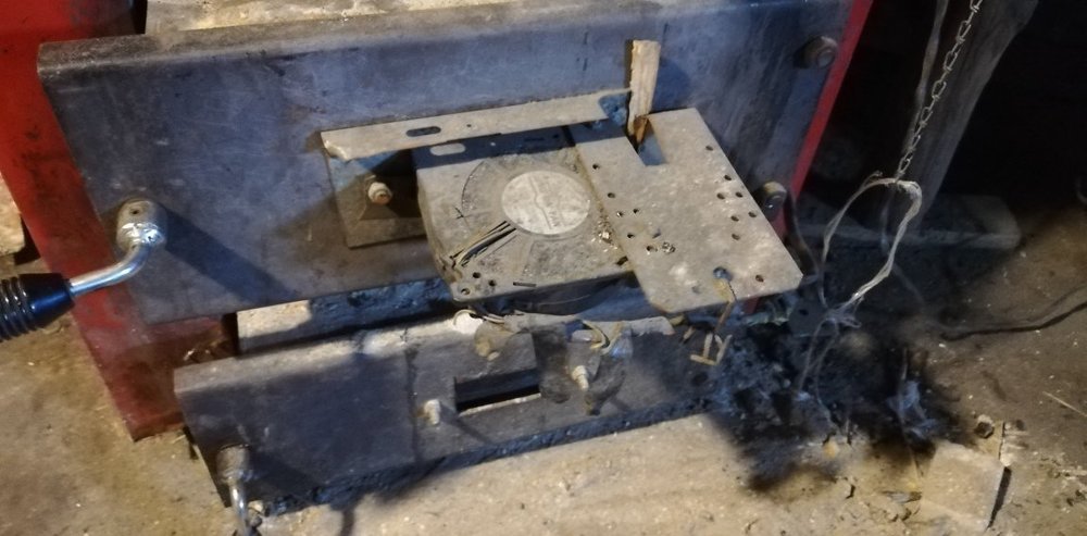

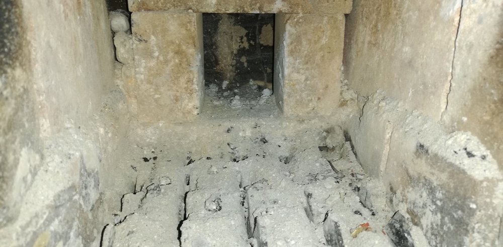

  19. I jeszcze do kompletu komora zasypowego. Aby cegły się nie poskładały naciąłem na ich górze rowek i połączyłem je paskiem blachy 1.5 mm. Od blachy kotła są oddzielone wełna mineralna, szczeliny przy palniku podobnie a czasem uszczelniałem starym sznurem od drzwiczek. Smoła spływa do żaru i się wypala a część znalazła sobie ujście i zbiera się w popielniku. Kocioł czyszczę w sobotę to i odłupuje plaster smoły z podłogi popielnika.

  23. Mikkei Dzięki ale sprostuje.pompa jest jedną i sterowana jest sterownikiem kotła .odcinam do niej prąd aby kotła nie zalewała zimną wodą . To taka moja ochrona powrotu kotła.teraz to odcięcie jest zrobione pstryczkiem a docelowo zrobię na przekaźniku opóźniającym. W weekend zrobię zdjęcia komory zasypowej , autorskich zawirowywaczy i może uda się zrobić film płomyka. Pozdrawiam Krzysztof
