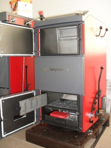

To ja poruszę kwestię klapki krótkiego obiegu w tym kotle. Mam informację, że jest nie najlepiej skonstruowana, tzn. otwiera się ją za pomocą wajchy, która popycha klapkę do góry, ale już zamykanie polega na cofnięciu wajchy, po czym klapka powinna opaść grawitacyjnie. Niestety jest spasowana na tyle ciasno, że po zabrudzeniu wymiennika nie chce opadać sama i pozostaje w częściowo otwartej pozycji. Żeby ją domknąć, trzeba otworzyć drzwiczki rewizyjne wymiennika i popchnąć ręcznie.
Czy podobnie to u Was wygląda?
Jest identycznie w Ceramiku, dlatego ja krótkiego obiegu w ogóle nie ruszam.  Ten opad grawitacyjny jest bez sensu. W sumie Ceramik ma 2 klapki krótkiego obiegu, jeden przy zasypie, tutaj zamyka się wajchą a przy czopuchu już musi klapka sama opaść. Jak nie opadnie, co nigdy mi to się nie zdażyło to trzeba niestety zdejmować pokrywę wymiennika. Na początku bawiłem się tymi krótkimi obiegami, ale teraz rozpalam cały czas na dolnym spalaniu.
Kto ma dość przyzwoity ciąg to ten krótki obieg do niczego nie jest potrzebny. Przydaje się przy czyszczeniu czopucha i ścianek wymiennika(tego najbliżej czopucha) bo dzięki klapce jest dojście.

Klapka jest spasowana, i faktycznie się przycinała. po rozgrzaniu nie była do ruszenia. Podszlifowałem z obydwu stron i teraz jest z milimetr luzu. Chodzi bez problemu. Myślę że nie jest problem że po zabrudzeniu nie chce opadać ale po rozgrzaniu, kiedy się rozszerzy to się klinuje. Jest po prostu zbyt pasowna. Mogła by być luźniejsza gdyby boki miała podparte i uszczelniała się na nich tak jak na wymienniku.
Tak, możliwe że o nagrzanie chodziło. W każdym razie efekt się zgadza. Dziwne, że polska myśl kotlarska jeszcze sobie z tym problemem nie poradziła. W Vienybe potrafili:
Ot klapka dociskana do kołnierza mniejszego od niej otworu.
Lote, jeśli tylko będziesz zainteresowany to pytaj. W miarę możliwości odpowiem wyczerpująco. Juzef, moja klapka działa dobrze tylko jak piszą koledzy, po nagrzaniu kotla lekko przyciera po bokach.Ja od czasu do czasu poruszam nią i nie zarasta.Ten kociołek to nowa stosunkowo konstrukcja i ma parę innych niedorobek które mnie zadziwiają i troszkę denerwuja.Ale o tym nie piszę, bo pewnie każdy z nas je zauważył. Z czasem producent pewnie to poprawi.
      W moim Hamechu polska myśl techniczna świetnie sobie z tym poradziła. Obie klapy otwierane solidnymi wajchami z boku kotła z możliwościa blokady w pozycji otwartej. Spasowanie idealne, lepiej tego po prostu zrobić nie można. Nigdzie nie ma nawet szczeliny na grubość włosa. Niestety kocioł nie jest już produkowany, widocznie marketing ciągle jest ważniejszy niż jakość...
Mi klapka obiegu nie sprawia problemów, mimo ze wymiennik trochę zarośnięty, zamyka się grawitacyjnie bez marudzenia, widocznie to sprawa dopasowania ręczna robota itd itp. inna sprawa że po jakimś czasie palenia ciężko ją wyjąć do czyszczenia wymiennika
