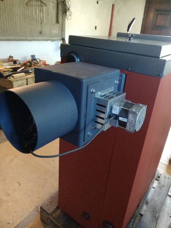

    Tak wentylator kupowałem razem z kotłem od producenta MPM-a. Dmuchawę odradzam, przynajmniej moim zdaniem do MPM-a się nie nadaje ze względu na powietrze wtórne. Jakoś nie wyobrażam sobie że powietrze wtórne może być prawidłowo zasysane lub w ogóle zasysane przy dmuchawie która robi nadciśnienie i wręcz może wypychać spaliny przez kanały PW. Wentylator wyciągowy robi podciśnienie tak że zasysa powietrze nie pcha.

    Mam wentylator i powiem że to przydatne urządzenie zwłaszcza przy rozpalaniu i załadunku drewna, ponieważ po załadowaniu opału przez jakiś czas na naturalnym ciągu czasem kocioł nieco przygasa. Wentylatorem wyciągowym można sterować w ten sam sposób jak nadmuchem to już zależy od konkretnego sterownika.

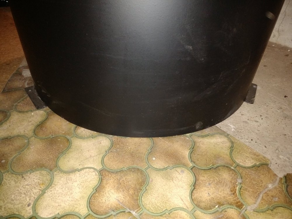

    Też mam MPM-a gotowego do montażu z wentylatorem, jednak latem mógłby być problem z dymieniem przy grzaniu na CWU bez niego. Na razie sterowany będzie ręcznym regulatorem obrotów wentylatora takim na pokrętło później będzie załączany i wyłączany termostatem na czopuchu być może jednym razem z laddomatem lub osobnym. Panowie mam takie może głupie pytanie czy bufory około 860l mogą stać na gołym betonie, nie mam płytek w kotłowni. Czy nacisk wywierany na fundament nie pokruszy/uszkodzi go? Bufory mają takie trzy łapki na których się opierają i opierają się one też praktycznie na zewnętrznym płaszczu (na grubości blachy) jak na zdjęciu, dno nie dotyka spodu ponieważ jest tam jeszcze otwór spustowy. Tak sobie myślę że może by dać pod spód deski calowe, to by i trochę ociepliło i rozłożyło nacisk na większą powierzchnię. tylko obecnie mam tylko jodłowe nie wiem czy nie za miękkie? Czy lepiej jakąś grubą blachę?

    Nie już zdecydowałem biorę 18kW, 24 odpada. Przydał by się też wentylator wyciągowy nawet do tej 18-stki. Jaka według was jest bezpieczna temperatura spalin przy drewnie załóżmy iglastym by zminimalizować możliwość skraplania w kominie? 180stC wystarczy? Pewnie zależy jaka temperatura na wylocie z komina. Czy są w razie czego jakieś sterowniki które utrzymują stałą temperaturę spalin w połączeniu z wentylatorem wyciągowym i czujnikiem temperatury spalin? Co do maksymalnej temperatury 85st zalecanej przez producenta myślę że gdy uzyska się te 5st czy nawet 8st więcej by nagrzać bufor to nic się nie stanie przy układzie otwartym i przy takiej ilości wody w instalacji.
