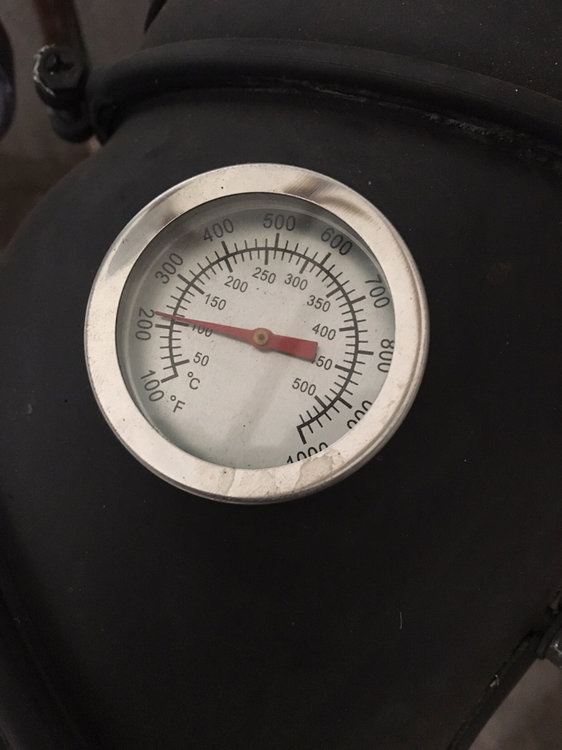

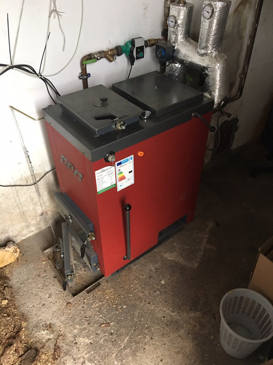

Najlepsze paliwo do MPM,łatwo się osypuje i na temperatury 10-15 stopni ma idealna kaloryczność [emoji57]
73ea190aaf26d93831e323b5afbaeda4.jpg844e1747a209d028f17f02cf12e78529.jpg28918645fbbada9e0bbfd84447a594ce.jpgcdeb450f44d50733df8960151b3e4485.jpg
