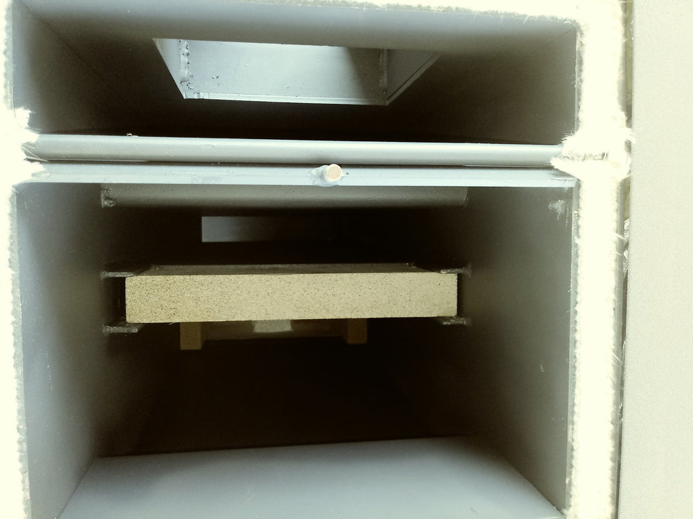

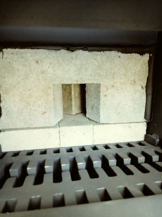

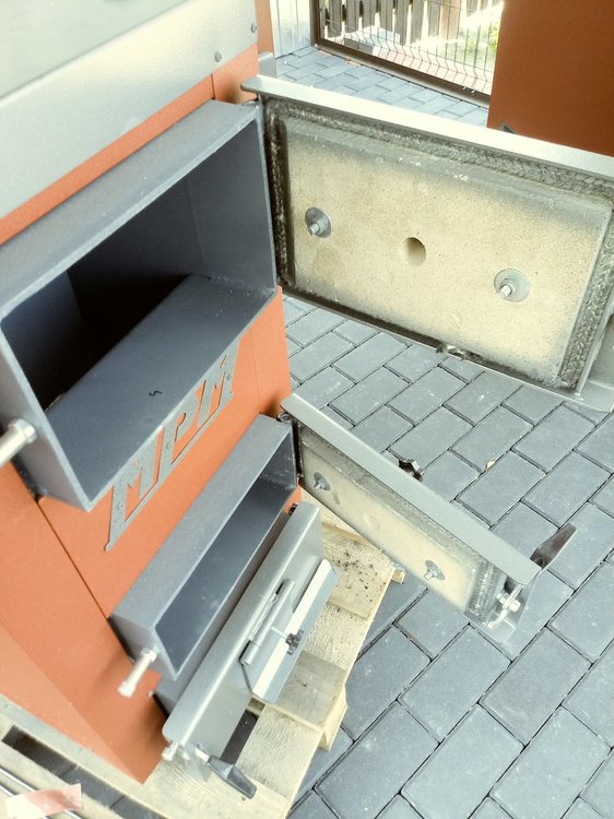

W nowej dostawie, widzę kilka zmian konstrukcyjnych. Producent jednak jeszcze stara się udogodnić obsługę kotła :)
Chyba najbardziej oczekiwana zmiana, drzwiczki z szamotem ;)20180830_121252_Film2.thumb.jpg.c98ab94f3f1c16d95d87f555d6d5f27b.jpg
W kotle 18kw trochę zmieniony wymiennik. 20180830_120712_Film2.thumb.jpg.75535277554cfd872e5c141dfd751dfa.jpg
10kw minimalne zmiany w palniku. 20180830_121307_Film2.thumb.jpg.0824e83786b2c9738d6734cb4d81c75e.jpg20180830_120712_Film2.thumb.jpg.75535277554cfd872e5c141dfd751dfa.jpg20180830_121252_Film2.thumb.jpg.c98ab94f3f1c16d95d87f555d6d5f27b.jpg

Gredy - w nowych modelach 14kw jest też ta ekstra płytka szamotowa w wymienniku nad palnikiem - aby wydłużać bieg spalin ?
Szamot w drzwiczkach widzę sens tylko w środkowych, i ew w tych górnych z bocznym zasypem, bo zasypie górnym to nie ma sensu bo bedzie zbyt cieżkie - tu muszą zastosować jakiś inny lekki a dobrze izolujący materiał.

Powiedzcie mi dlaczego palnik nie może być w dzwiczkach rozpalania? Nie zmieści się tam ? Czy efektywność spadnie?
W 14kw nie ma tej płytki szamotowej. 18kw był przeprojektowany, by miec efektywność i emisje na 5 klasę.

Palinik Kipi nie mieści się w otworze drzwiczek do rozpalania a Mpm współpracuje wlaśnie z tą firmą. Być może palniki na pellet  innej firmy by podszedł, trzeba by szukać.
Edytowane przez Gredy
To ile ma ten otwór w kotle wysokości nie ma nawet 130mm żeby weszła lufa od palnika reszta do zabudowy przez odpowiednią przystawkę ,albo specjalne zrobione drzwiczki pod montaż palnika
Mam w domu 25kw na palecie jeszcze ale nie ma mnie w Polsce i nie mam jak sprawdzić ile ma ten otwór.  Wydaje mi się że do 25kw by wszedł bez problemu 14kw na oczy nie widzialem

Daj trochę więcej opału ,by bujło się do 80 ,lub połóż 2 cegły szamotowe na palniku przy ścianie środkowej ,lub pal na krótkim biegu,dodam że palę podobnie i mam suchutko ale te szamotki mam położone
