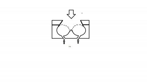

W dolnej części palnik został fabryczny. Zatkałem tylko oryginalne otwory PW, żeby nie wychładzały dołu palnika.
Z górnej części palnika wyjąłem tylne szamotki. Dzięki temu odsłoniły się kanały od PW. Na to położyłem, na płasko 3 szamotki (3cm) z wywierconymi otworami. W dwóch wyciołem pionowy kanał, tak żeby tylną częścią dostarczyć PW, a w trzeciej jest kanał poziomo, którym powietrze wchodzi w wywiercone otwory "kominy", i dzięki temu w końcu widzę jak działa PW (pojawia się ogień) bo tam gdzie było to zrobione oryginalnie, nic się nie działo, przynajmniej u mnie.
Według mnie dużo lepiej się pali w takim palniku. Na następny sezon wypróbuję wyższe "kominy" z PW dostarczanym w kilku miejscach i poziomach.
Na taką hybrydę naszło mnie, po oglądnięciu kilku filmów o piecach rakietowych [emoji6]
Jeszcze jedno, po wyjęciu tylnej, pionowej szamotki i dołożeniu, tych z wywierconymi otworami, po rogach zostały dziury 3cm na 3cm. Te miejsca zatkałem szamotki.
Na szkice narazie nie mam czasu, także mam nadzieję, że w miarę jasno wyjaśniłem

Namsat, proste i ciekawe ,robiłem podobnie na poczatku ,oryginalny palnik wiruje tak jak wszyscy wiedzą :
tez połozyłem na poczatku moich kombinacji nad oryginalny palnik szamotke 3cm ale przeciełem ją jak niebieskie linie ,szczeliny ok 1 cm i wpadajace dodatkowe PW wspomagało ruch wirowy już rozpoczety z dołu w palniku oryginalnym ,na to połozyłem szamotke 6cm i takie same dwa otw były w niej wyciete .
fajnie to wirowało i sie paliło na duzej i sredniej mocy ,szczególnie przy drewnie ,ale szybko popekały szamotki u dołu szkicu gdzie przeciecie ,odłamały sie kawałki i odsłoniły z tyłu całkiem pw i juz go było za duzo
Jak chcesz ten pomysł ulepszyc i wzmocnić zamiast zwykłych szamotek daj cegły ogniotrwałe izolacyjne ,jak tu kiedys pisałem palnik ma się swiecic z goraca czyli cegły zamiast odbierac i przekazywać cieplo powinny izolować miejsce spalania w palniku ,podnosic temp .
Zwykłe szamotki sa jako akumulacyjne ,masa ponad 2 tony m3  ,a izolacyne maja strukture porowata cos jak pumeks lub pustak suporex i sa połowe lżejsze ,np jak to
https://sklep.vitcas.pl/izolacyjne-cegly-ogniotrwale-klasa-26.html
zamiast 3szt można połozyc jedna taka grubsza,wyciercic otw pod pw jak zaznaczyłem i powinna wytrzymac dłużej ,i to by była chyba najprostsza modyfikacja obnizajaca moc ,cos podobnego jak sie nie myle ma Carinus .
jest kilka gatunków na tej stronie  temp stosowania od 1200 do 1700st ale ceny tez odpowiednio wyzsze (patrz na cene z VAT ;-)
Dokładnie rozrysowałeś coś co jest teraz w moim kociołku.Tak jak pisałeś,szamot popęka na przewężeniach i u mnie też środkowa część zawirowywacza jest już częścią samodzielną i mogę nią ruszać i regulować szerokości szczeliny PW.Komin nad tym elementem wirowym nie musi być wysoki.Teraz mam tylko 2 szamotki,wcześniej były 3 szt po 6cm wysokości,różnic nie zauważyłem.Wystarczy że gazy wpadną w kawałek tunelu i wcześniej napowietrzone dopalają sie wystarczająco.Teraz za Twoją namową zrobię całość z tych cegieł ogniowytrzymałych i zmienią jedynie dwa osobne kanały w jeden wspólny.Zauważyłem bowiem że zdaża się sytuacja w której na każdym z kominów panuje inna sytuacja zależna od tego co wydarzy się przed wejściem do palnika.Przysypanie popiołem jednej ze stron palnika powoduje że w jednym kominie zanika płomień a pojawia sie dymek,dlatego jeden wspólny powinien być znacznie lepszym rozwiązaniem.Takie sa moje doświadczenia po 2 sezonach pracy takiego rozwiązania.

Co do tematu palnika tak jak Carinus wspomniał ,im szerszy wlot tym bardziej reaguje na wszelkie zatory z paliwa ,tzn jak jakoś większy wegielek wpadnie z jedej strony to ta strona mniej bierze udział w spalaniu ,pw leci dalej z tej zatkanej strony i tylko rozrzedza dym .
Podobnie miałem jak robilem próby z palnikiem poziomym szczelinowym szczelina 17x2cm i jak przytkało to przydymiało z jednej strony , z obserwacji praktycznych wynika  że szeroki otwór palnika nie gwarantuje dobrego spalania ,płomień zawsze skupia sie w środku w naturalny sposób ,a z boków leci dymek i to pw podane z boku rozrzedza dym nie bierzu udziału w paleniu .
Dlatego obecnie mam otwór poziomy 4x8cm ,nad nim szamotke co rozbija płomień na dwie części i powoduje zawirowanie ,tak pale od jesieni i to rozwiazanie sie najlepiej sprawdza .
DikijPetia jak pamietam tez z palnika wirowego podobnego jak mamy teraz w oryginale poszedł w jeden wirowy cos jak muszla slimaka ,z tym ,zeby z palnika za szybko płomień nie wyszedł na górze zalecał gzyms przy wylocie z otworu .
Modyfikując palnik lub robiąc go od nowa trzeba pamiętac by był pyłoodporny ,tzn sypemy z góry popiół i ma sie wszystko zsypać do kotła i przelecieć przez ruszta do popielnika -to  ważne przy paleniu ciagłym .
