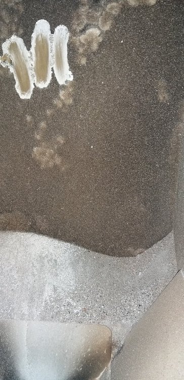

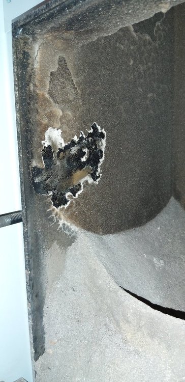

  1. Cześć. Lazar smartfire 22 kw. Tak wygląda komora spalania która była czyszczona niecały rok temu. Proszę o opinie - wszelkie uwagi mile widziane. Nie posiadam sondy lambda. 20200215_165625.mp4 20200215_165625.mp4 Pozdrawiam

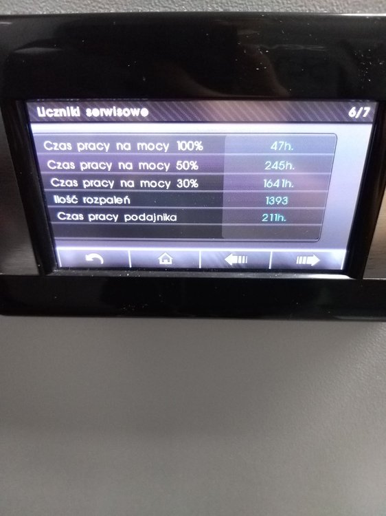

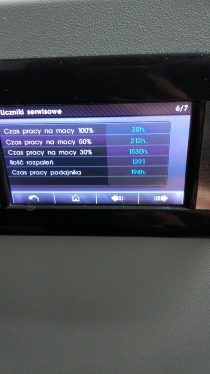

  5. Pierwotne ustawienia jakie miałem: 100 % moc nadmuchu - 45% 100% praca podajnika - 4 sek. 100% przerwa podajnika - 7 sek. 50% moc nadmuchu - 35 % 50 % praca podajnika - 4 sek. 50 % przerwa podajnika - 14 sek. 30 % moc nadmuchu - 25% 30 % praca podajnika - 4 sek. 30 % przerwa podajnika - 42 sek.. Pierwsze 5 dni (dość chłodnych- ujemne temperatury) po zmianie ustawień: spalanie 21 kg / dobę Kolejne 5 dni ( cieplejszych -temperatury raczej dodatnie) - spalanie18-19 kg / dobę Teoretycznie wynik spalania nie różni się zbytnio od tego przed zmianą ustawień. Załączam liczniki serwisowe przed zmianą ustawień i po zmianie ustawień - okres 10 dni. Będę wdzięczny za sugestie - czy zmieniać coś jeszcze czy po prostu nic nie ruszać czy tez może wrócić do ustawień zrobionych przez serwisanta? Pozdrawiam
  6. Przepraszam za spamowanie - w poprzedniej wiadomości popełniłem błąd. Wsypalem po 5 dniach oczywiście 6 worków co daje wynik 18kg na dobę. Niestety nie wiem jak edytować post, jesli jest taka możliwość proszę instrukcje - z pewnością przyda sie na przyszłość.. edit: przy tej wiadomości mam możliwość edycji.. przy poprzedniej w której załączyłem zdjęcia wyświetla mi się tylko opcja "cytuj"..
  7. Ok, po 5 ostatnich 5 dniach gdzie kocioł załadowałem do pełna dzisiaj wsypałem 5 worków x 15 kg (w sumie niecałe bez kilograma czy dwóch :D) = 18 kg na dobę . Wyczyściłem popielnik, napełniłem zbiornik i zrobiłem ustawienia wg sugestii linxusa - zobaczymy co będzie .... Btw w popielniku znalazłem trochę delikatnych spieków - relatywnie mało względem całości popiołu jaki był w zbiorniku. Czy o czymś to świadczy ? Pozdrawiam
  8. Dzisiaj popołudniu postaram się zasypać zbiornik do pełna - od soboty minie 5 dni zobaczę jak spalanie przy obecnych temperaturach zewnętrznych. Sprawdzę i wyczyszcze popielnik przed sugerowanymi zmianami żeby widzieć czy po zmianach idzie w dobrą stronę - do tej pory pellet spalał się ok tzn nie było spieków czy też niedopałków.
