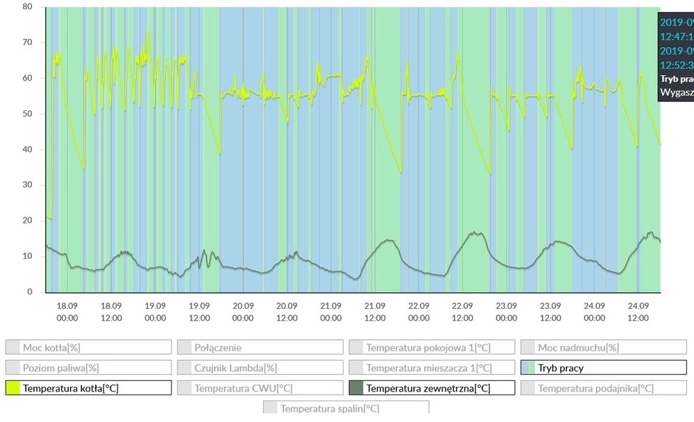

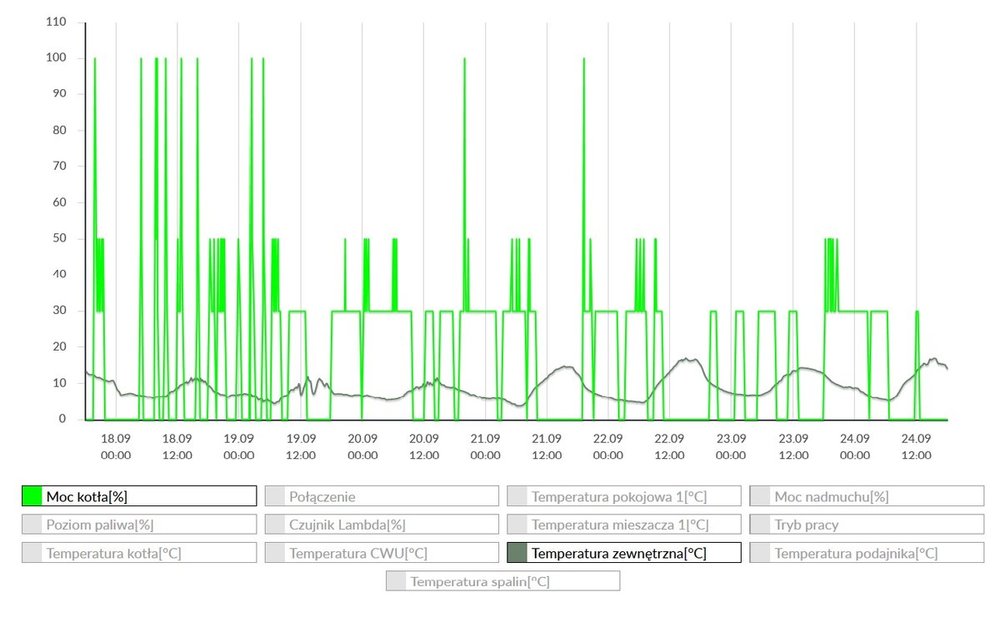

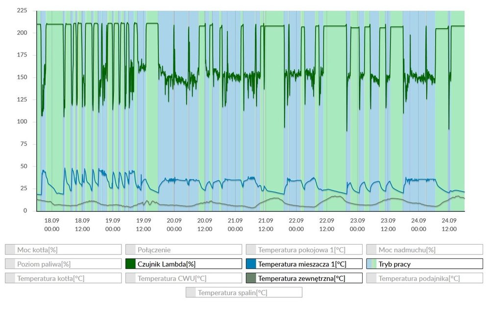

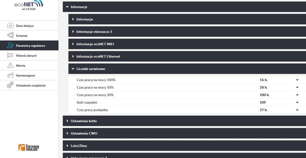

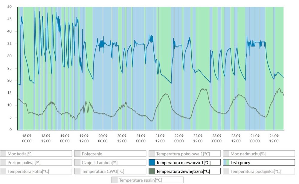

Temperatura spadła piecyk już jakiś czas pracuje. pierwszy podajnik spalony załadowany 01-08-2019 18 worków 15kg. Jak oceniacie czasy pracy na poszczególnych mocach wrzucam stan liczników serwisowych i wykres pracy pieca. Ustawienia całkowicie zmienione go te serwisanta powodowały że piec praktycznie nie pracował na 30 % tylko 100% i 50% Jak macie ustawione te dysze przez które piec pobiera powietrze mam piec sf22/400 ta górna u mnie otwarta dosyć dużo natomiast ta dolna tak tylko minimalnie. Jak by ktoś mógł podrzucić fotkę byłbym wdzięczny. Ja wieczorem zrobię i podeśle.
Czy problem z rozpalaniem rozwiazałes?
Tak rozpalanie jest teraz ok w popielniku tylko popiół wystarczyło zwiększyć dawkę podczas rozpalania i delte spalin rozpalania i za każdym razem odpala bez problemu
Delte chyba zmniejszyłeś? A co do wykresu, to zapodaj, przynajmniej ja tak wolę, poszczególne dane oddzielnie. Ale nie musisz., tak tylko napisałem.
Zgadza się delta zmniejszona na 6 stopni.

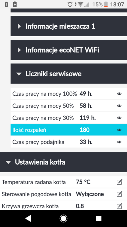

Rzuca się w oczy dużo rozpaleń. Ja mam 390 rozpaleń od maja grzejąc codziennie CWU. Prawdopodobnie masz przewymiarowany kocioł albo go za bardzo "podkręciłeś" w ustawieniach.

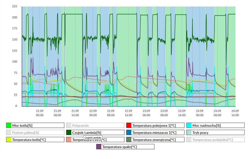

Jak dla mnie, to za niska temp pracy kotła. Na 30% nie dobija Ci 60st. Ciekawe jakie masz histerezy h1 i h2? Po serwisanci zmieniłeś tylko histerezy, czy i ustawienia serwisowe? Wszystko musi być dopasowane do siebie, bo jadę parametr może mieć wpływ na wiele innych. Dopiero całość przekłada się na dobrą pracę kotła. Optymalna temperatura pracy kotła to 67-69st, no i wyżej, może nawet pod zadaną (75), ale wtedy jest większa szansa, że wejdzie w nadzór i dopiero wtedy cały układ pracuje stabilnie. 55-60st non stop, TP praca w zasięgu jeszcze prawie zaworu temperaturowego. Masz też za dużo tlenu, ale tu nie ma tragedii, choć optymalne wartości, to w okolicach zadanych. Na to też ma wpływ szereg czynników, co przekłada się na spalanie. Ciąg kominowy, nawiew do kotłowni, obroty wentylatora, wszystko trzeba zgrać. Teraz nie masz jeszcze wychlodzonego pomieszczenia, ale jak zacznie mieszacz dawać wyżej, to zawór będzie Ci blokował na instalację, bo będzie musiał zabezpieczyć powrót. Podaj więcej szczegółów ustawień.
Witam kolegę @Gunman, może czas zacząć dyskusję, nowy sezon już rozpoczęty. Trzeba było troszkę odpocząć od tego tematu, prawda? Przynajmniej ja już miałem mętlik ogromny. Ja od 23.05 mam tyle co na foto. Grzania była woda w lato, więc stąd te liczby na 100% i 50% mocy. @tomekkalata1986 obserwuj kolegę Gunmana, wie sporo o 22kw.
