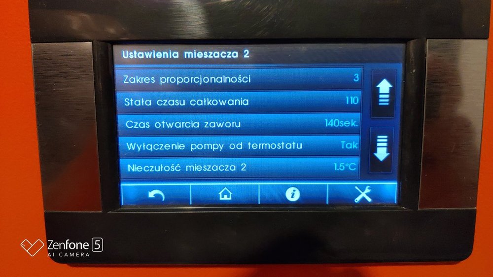

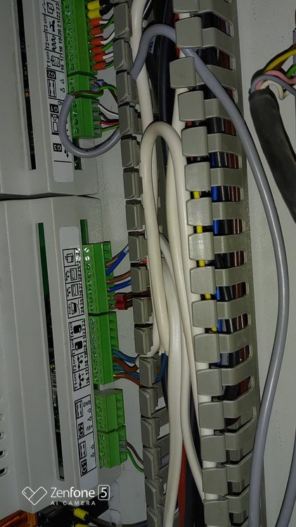

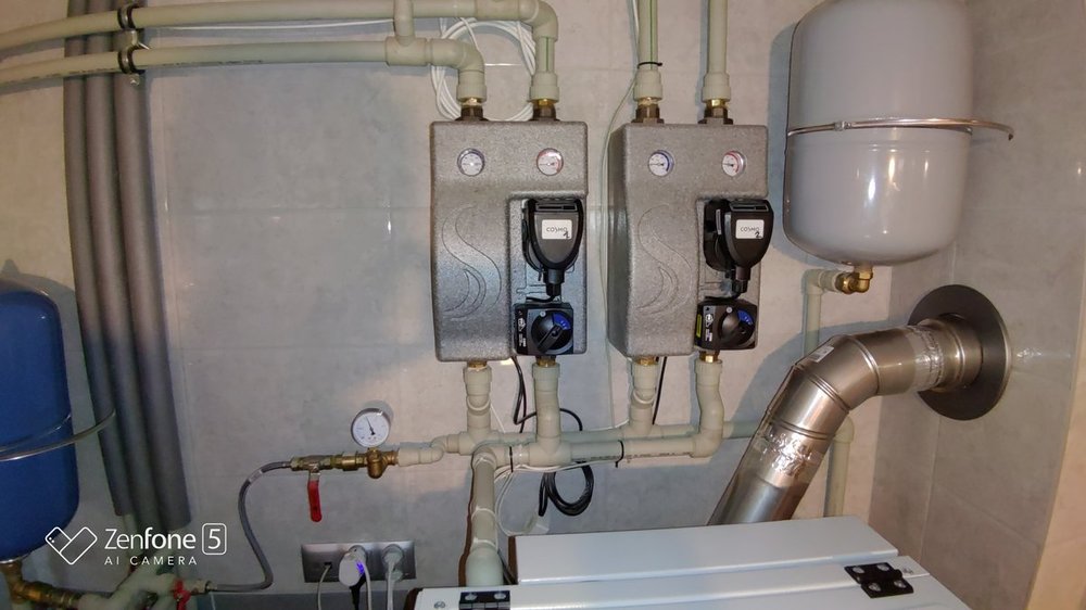

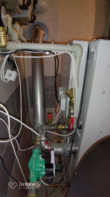

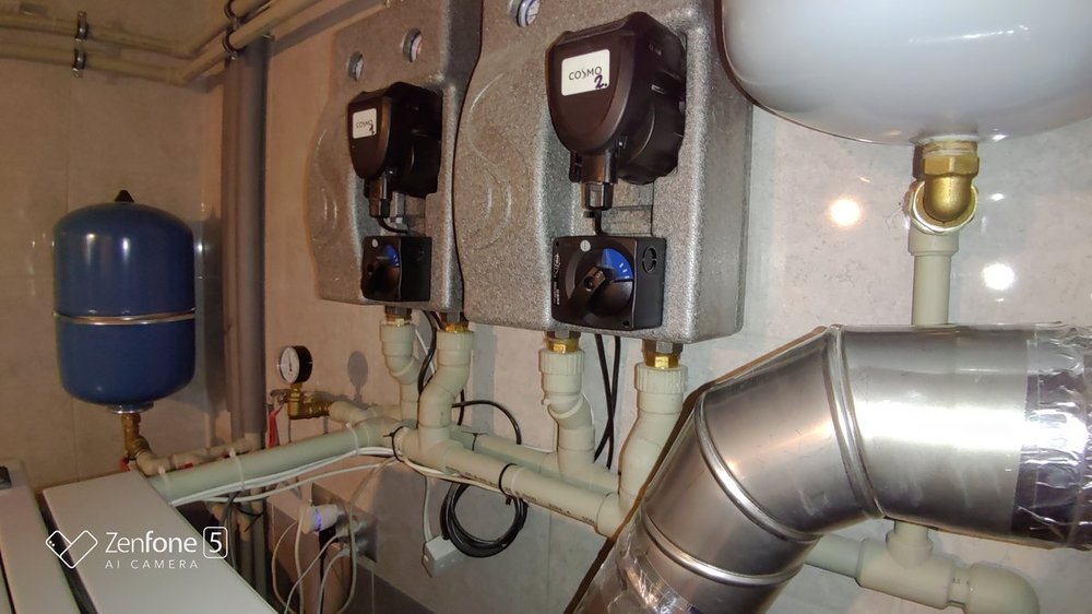

  8. siłowniki wpięte dobrze , w trybie ręcznego sterowania reagują prawidłowo, czujniki mieszaczy są zainstalowane na listwie od strony zasilania
  9. możesz to sprecyzować tzn gdzie tego szukać bo się na tym nie znam
  10. Jak miałem włączone ustawienia ręczne to zasilanie podane na pompę ją uruchamiało i temp na mieszaczu się podnosiła więc powinna być drożna

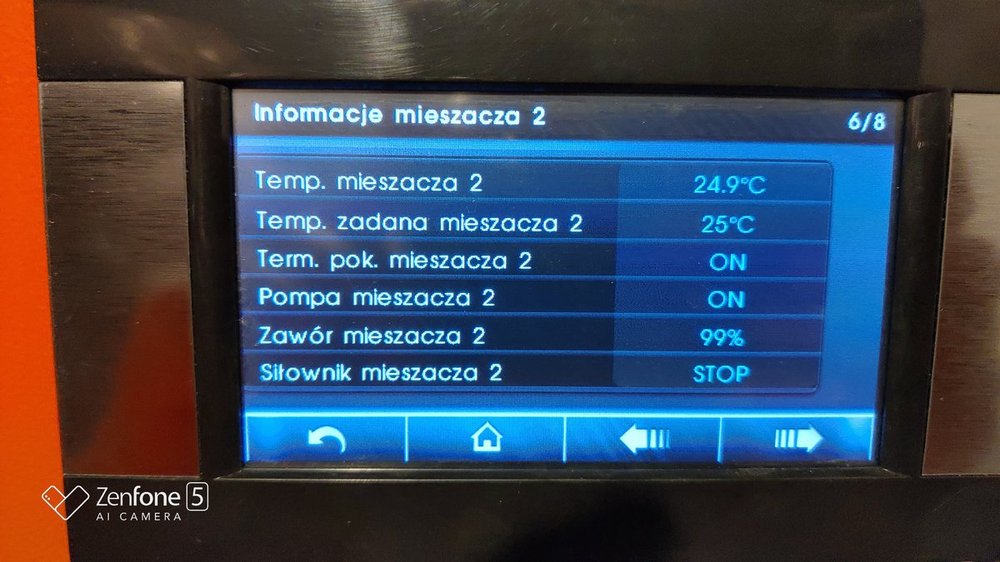

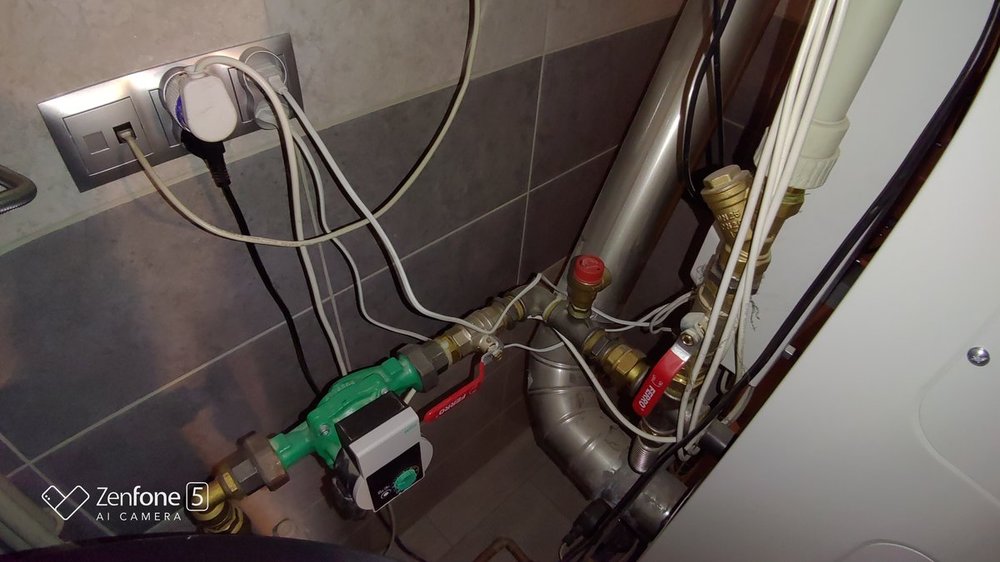

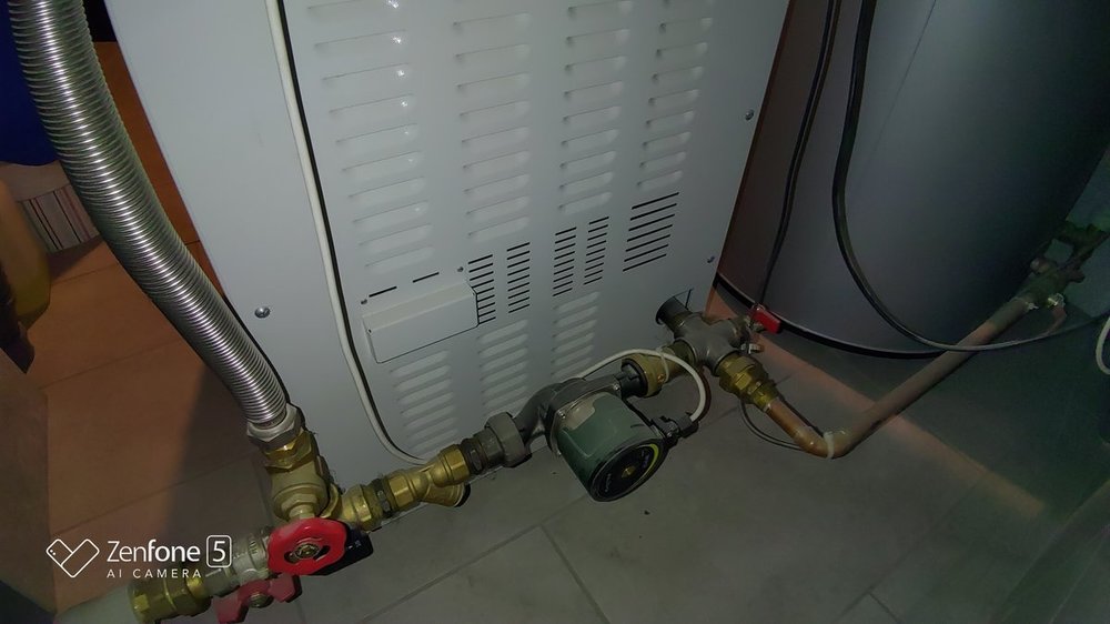

  11. Wpięte były przy pierwszym uruchomieniu pieca przez serwisanta lazara .Nie używałem ich aż do teraz .Wcześnie były prace wykończeniowe więc sterowałem piecem z poziomu panela na piecu ustawiając zadaną temp na mieszaczach.Lampki na pompach się świecą można przechodzić przez różne tryby pracy.Na mieszaczu 2 zasilanie jest gorące(pod palcem wyczuwalny ruch) a na 1 zimne (nie wyczuwam palcem żeby był w ruchu)

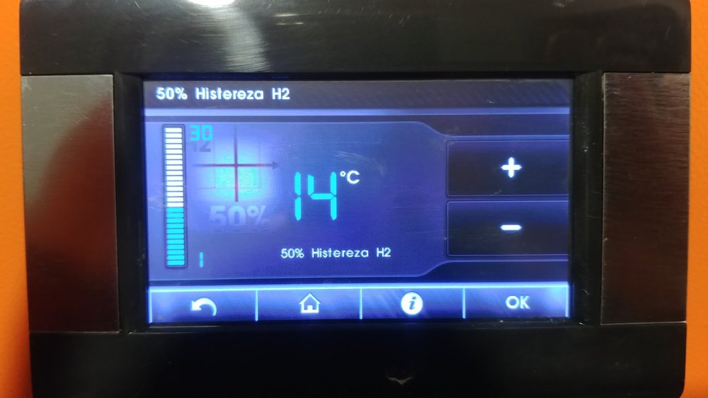

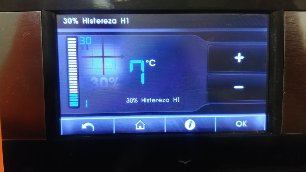

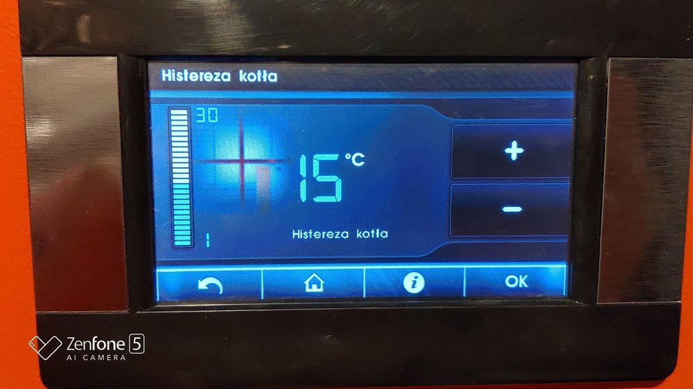

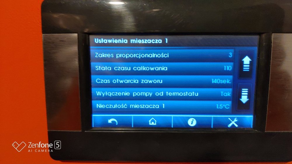

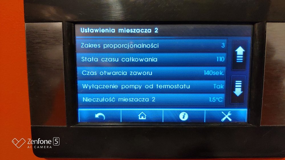

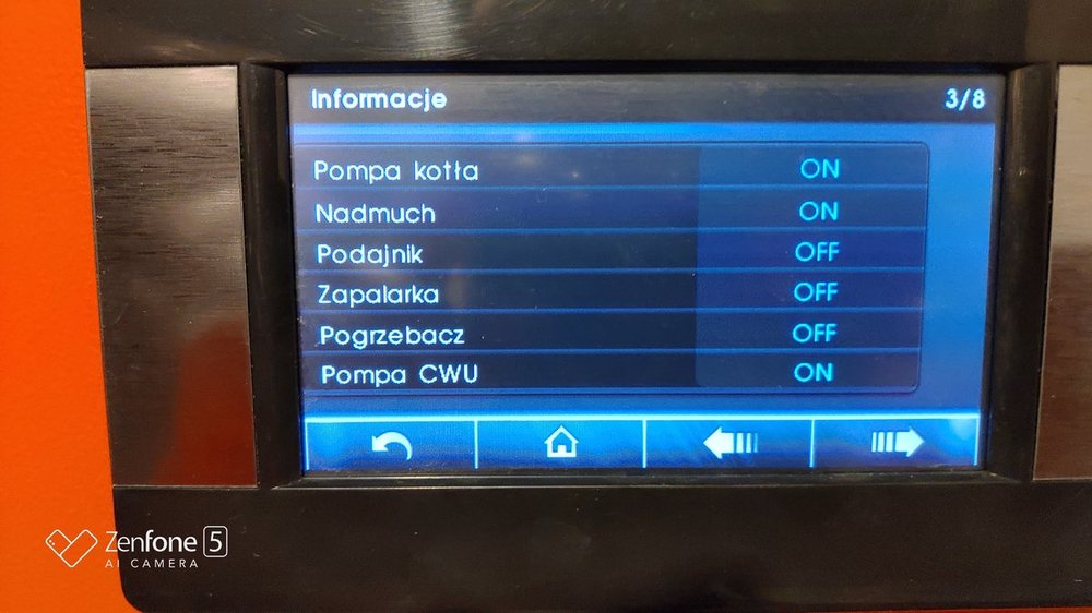

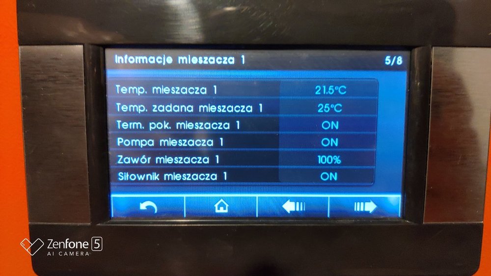

  12. Witam.Dalej mam problem z tym że piec dochodzi do zadanej temp zbyt szybko pomimo sugestii z waszej strony żeby zmniejszyć H1 na 5 a H4 na 14 .Co zauważyłem to na mieszaczach mam ustawioną temp zadaną 30stopni i tak na mieszaczu 1 piec daje 21stopni a na mieszaczu 2 27stopni .Zasilanie z mieszacza 1 jest zimne w dotyku tak jakby nie pracowała pompa mieszacza , więc postanowiłem sprawdzić to w sterowaniu ręcznym po wyłączeniu pieca i co ciekawe wszystkie pompy, zawory działają bez zastrzeżeń. Może wina jest po stronie sterowania pieca ?

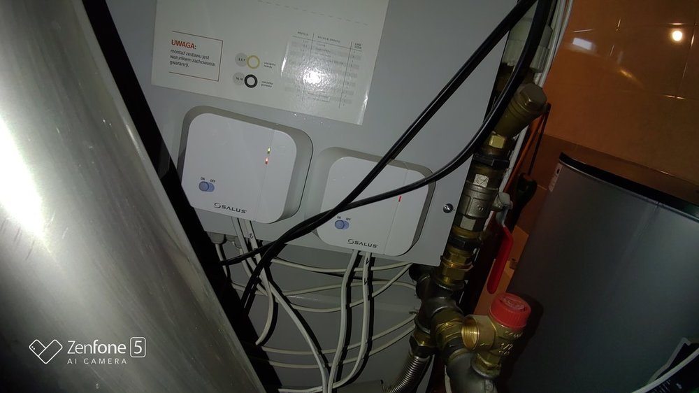

  13. sterownik pokojowy mam salus model 091FLRF(TX)
  14. ale wartości zmienić na sterowniku pokojowym ? Bo z tego co czytałem jak mam pokojówkę załączoną to wartości na piecu są pomijane?
  15. Mieszacz 1 to podłogówka parter Mieszacz 2 to podłogówka poddasze Po całym dniu podłoga zimna , aż takiej bezwładności chyba nie mam :) temp w pomieszczeniach też niskie bo 21 na parterze i 20 na poddaszu
  16. Ok zmienię H1 na 5 i H2 na 14 ale dlaczego temp na jest puszczana na podłogówkę tylko cały czas stłumiona przez pompę mieszacza który podaje za niskie temp na podłogówkę?

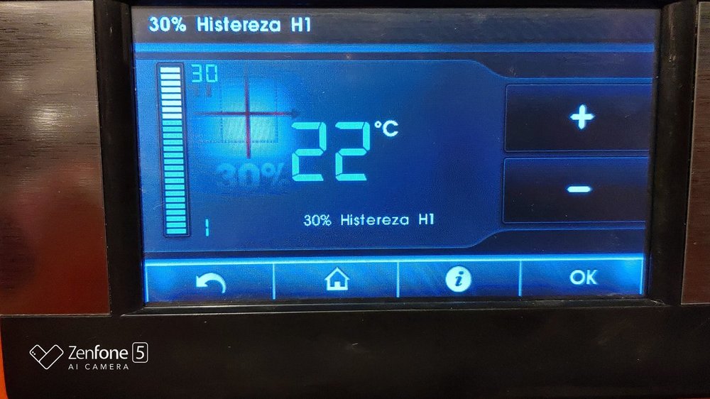

  17. Witam.Proszę o informacje odnośnie ustawień bo mam problem z kotłem 11SF a mianowicie dzisiaj przeszedłem z trybu lato na zima mam dwa sterowniki pokojowe firmy salus na których jest ustawione temp 23 stopnie . Kocioł włączony w trybie zima od 7 rano jest 21 jak to piszę, kocioł rozpalił się już 12 razy . Aktualna temp odczyt z salusa w domu to parter 21,4 stopnia a poddasze 20,3 stopnia Dom 1) Porotherm - 25cm 2) Elewacja styropian 20cm 3) Podłoga parter 15cm styropianu 4) Poddasze podłoga 5cm 5) Poddasze ocieplony wełną 25cm 6) 100% podłogówka Poniżej ustawienia kotła Proszę o jakieś sugestie bo nie wiem co z tym zrobić

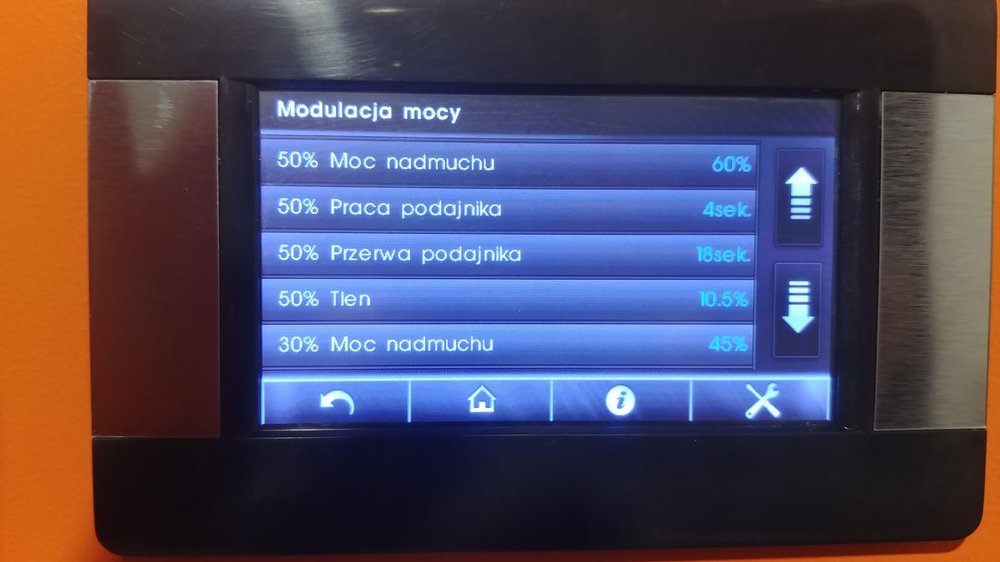

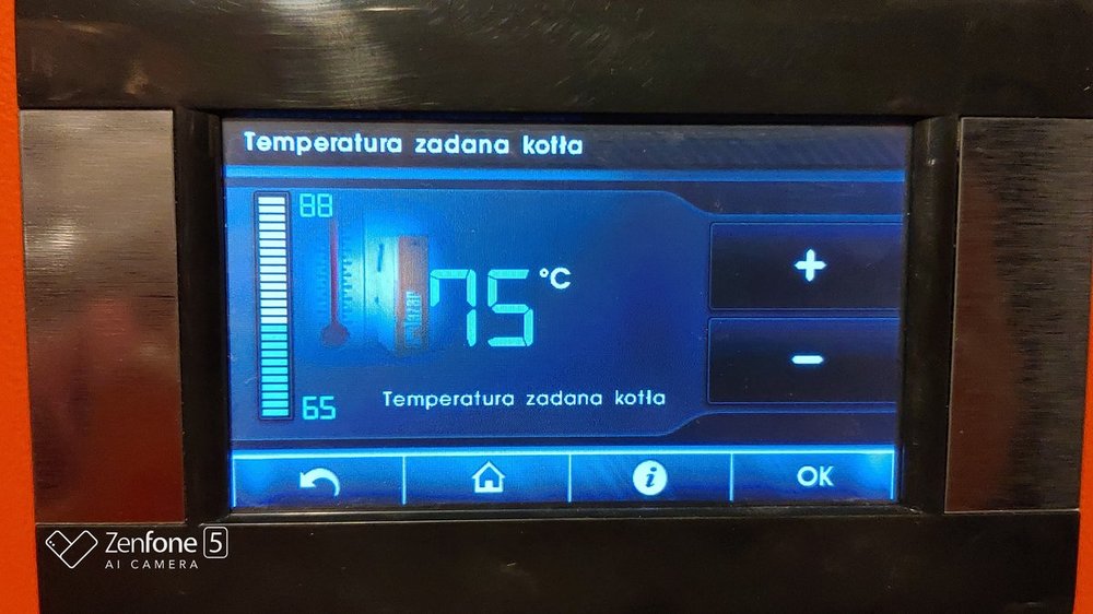

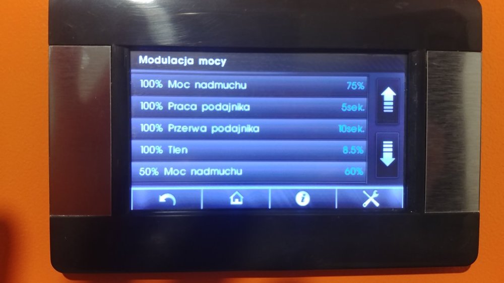

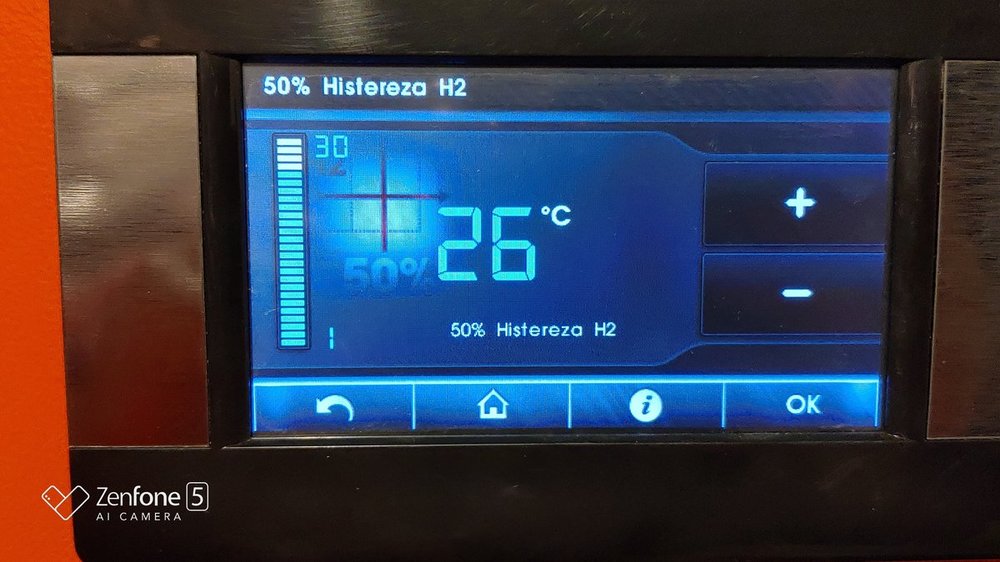

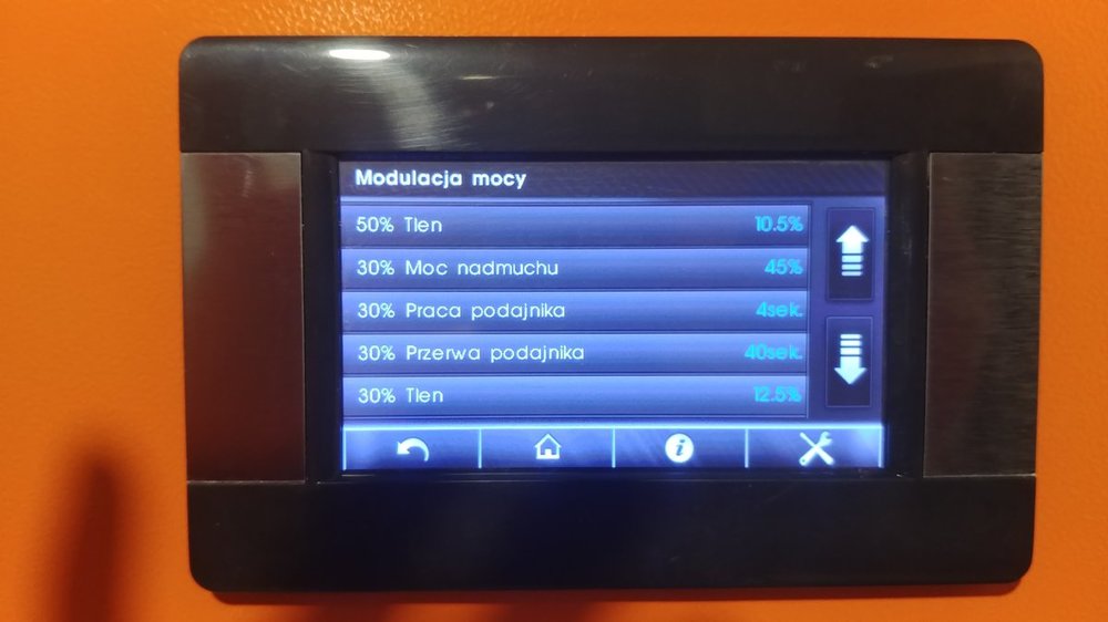

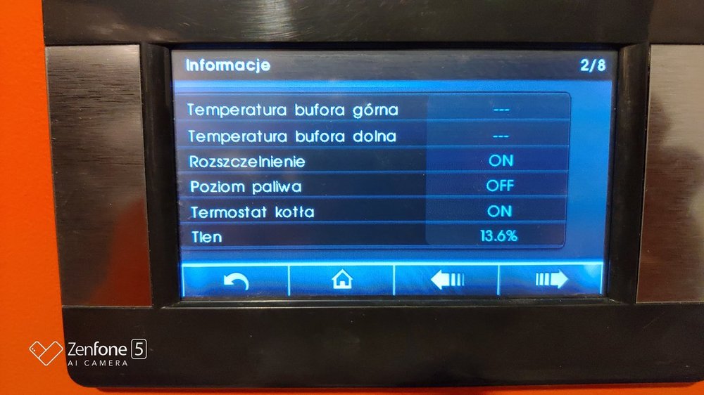

  20. Hej. Aktualne ustawienia to temp zadana kotła 77stopni H2 20 H1 16 Modulacja 30% podajnik 4s Przerwa 52s Minimum nadmuchu 25% Przerwa czyszczenia co 6h Wykresów nie podam bo nie mam modułu internet.Chyba że jest możliwość na kotle ale nie wiem gdzie . Przy aktualnych ustawieniach piec dochodzi do zadanej temp dużo wolniej co mnie cieszy. Dodatkowo jest harmonogram tygdniowy włączony i ustawione żeby kocioł się wyłączał o 21 a włączał 9 . Nie wiem czy jeszcze coś grzebać czy na razie to tak zostawić. W budynku temperatury w granicach 15 stopni okna są w pozycji mikrowentylacji. Budynek nie posiada wentylacji grawitacyjnej tylko mechaniczna która na chwilę obecną nie jest jeszcze uruchomiona (czekam na reku)
  21. Dzięki wszystkim za zaangażowanie. Podniosę h1 na te 12 a h2 na 17 zobaczymy co to pokaże. Póki co mam ustawiony harmonogram wyłączania żeby niepotrzebnie kocioł pracował.

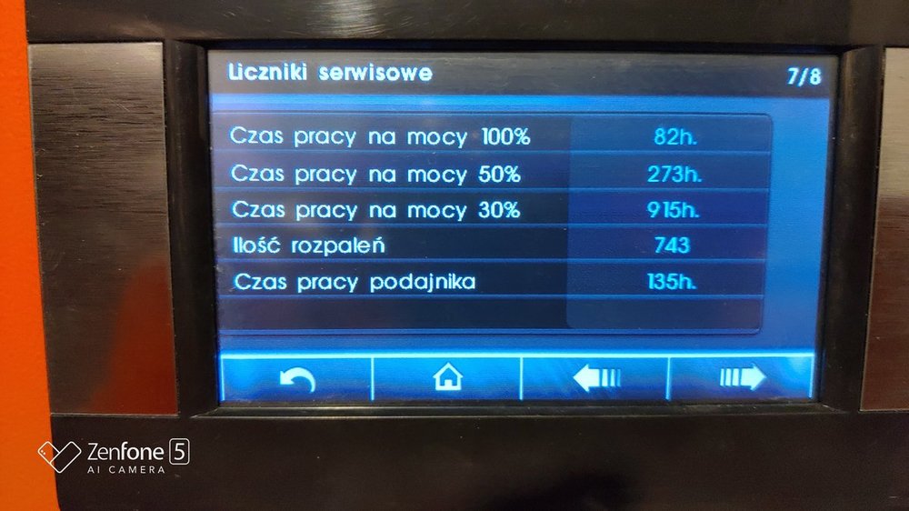

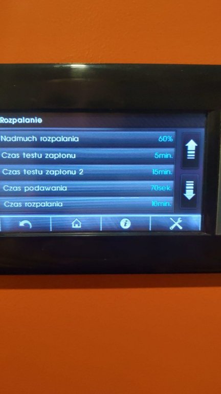

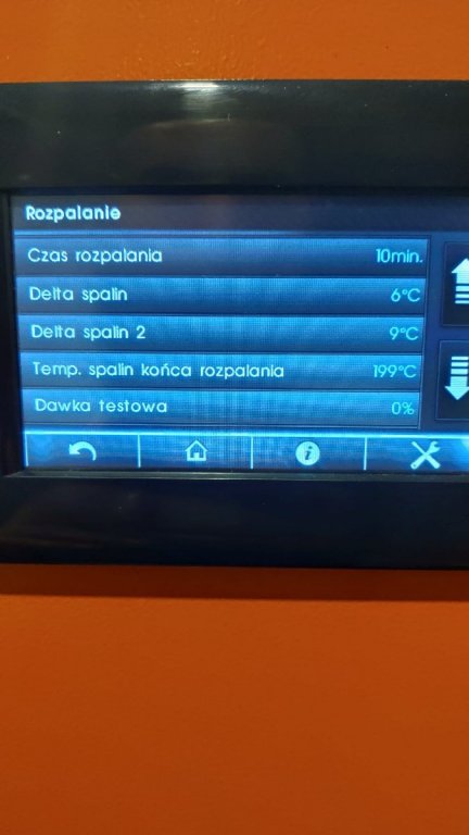

  22. Witam wszystkich na forum.Jestem posiadaczem kotła hks lazar smart fire 11KW. Po zainstalowaniu kotła został przeprowadzony proces wygrzewania podłogówki. Od jakiegoś tygodnia zauważyłem że piec rozpala się ok 16 razy na dobę dochodząc do zadanej temp 75s C i przechodzi w tryb nadzoru a potem kolejno wygaszanie i ponowne rozpalanie . Budynek nowy ,nie zamieszkały na etapie wykańczania Ściany pustak ceramiczny 25+20 styro Ocieplenia poddasza gr 25cm wałna mineralna Okna 3 szybowe Podłoga parter 15cm styropian 8cm jastrych CW poddasze 5cm styropian 7cm jastrych CW Podłogówka 100% budynku tj 186 m2 podłogi Instalacja w układzie zamkniętym Zbiornik CWU 200l podłączony ale nie używany (nie ma potrzeby) Mieszacz na parter ustawiony na 23 C drugi mieszacz to poddasze też ustawiony na 23 C Sonda lambda zainstalowana przy montażu kotła Proszę was o pomoc przy ustawieniu bo na mój rozum to 16 rozpaleń na dobę to trochę dużo i nie mam pojęcia jak sobie z tym poradzić Poniżej zdjęcia ustawień na zdjęciach
