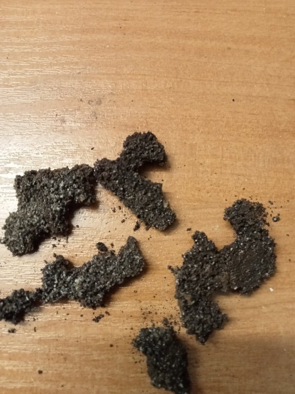

  1. Doplyw powietrza jest. Kocioł średnio pracuje na temp 62-64 stopnie przy takich ustawieniach wiekszosc na 50% mocy. Warto zainwestować w sondę?
  2. Lazar sf15 bez sondy. Modulacja 100 72%/4/10 50 55%/4/24 30. 45%/4/52 Po próbach palenia różnymi pelletami za każdym razem takie kwiatki. Start pomp 55 stopni jak doradzano, wygaszanie nadmuch 85%. Czyszczenie palnika co 6h. Problem występuje po włączeniu ogrzewania co gdy kocioł pracuje dłużej,a przeważnie na 100% mocy, w sezonie letnim gdy grzał tylko ciepłą wodę popiół pył bez spieków. Proszę o poradę oraz o podrzucenie swoich nastaw.
