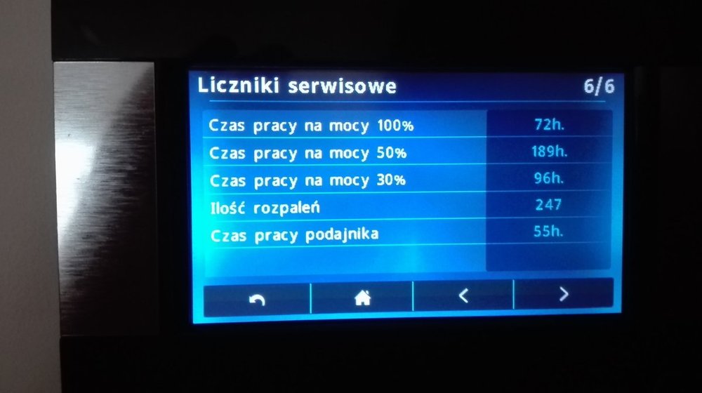

@Filop, temp spalin będzie wysoka, bo sporo moduluje miedzi 30% a 50% mocy, ale i tak jest wysoka. Ma na to sporo czynników wpływ. Sondę chyba posiadasz? Jak tak, to zjechalbym trochę z obrotami na 30% mocy. Minimalne masz 30%. Na początek zszedlbym na 25%. Zmienisz po kodzie 9999. Jaki masz komin, wysokość, średnica i jak masz ustawione dysze powietrza wtórnego i pierwotnego. W kompakcie nie wiem, jak jest z dojście do nich. Nawiew do kotłowni posiadasz?

Giz jesli możesz co dokladnie oznacza w mieszaczu termostat pokojowy mieszacza?było u mnie na 5ale zmienilem na 0odkat kabinuję gdy widze moj licznik godz
Choc po tej zmianie niewidze roznicy w mieszaczu,jedynie udalo mi sie zmniejszyc ilosc rozpaleń,ale zeby chociaż trocha czesciej przechodził na 30%to niebardzo umiem rozgryść.bo licznik trocha mnie stresuje
Nie mam sondy, komin ma 5m, 140cm średnicy, komin to Tona. Dysze nie mam pojęcia, nawiewu jako takiego nie, ale cały czas jest okno otwarte bo inaczej w kotłowni 30C.
I go nie zamykaj. Jeżeli nie masz ocieplonych rur to zrób to. Niepotrzebnie ogrzewasz nimi dodatkowo kotłownie.
Wszystkie rury ocieplone, jednak duża część ciepła wynika z tego że kotłownia jest malutka i kawałek rury kominowej od czopucha pieca do komina jest.
To tez ja ociepl. Będziesz miał minimalnie wyższe spaliny a w kotłowni chłodniej.
