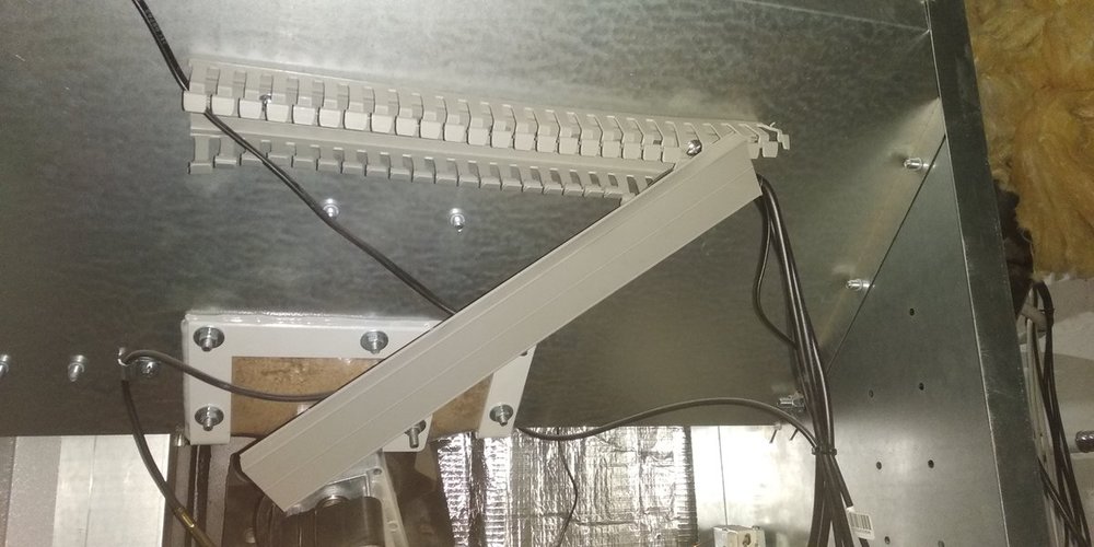

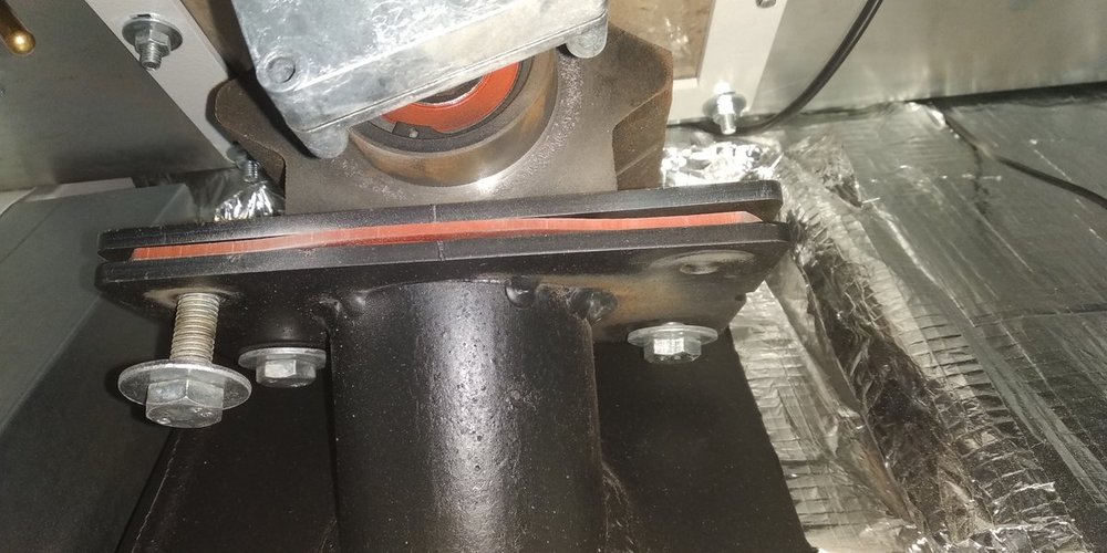

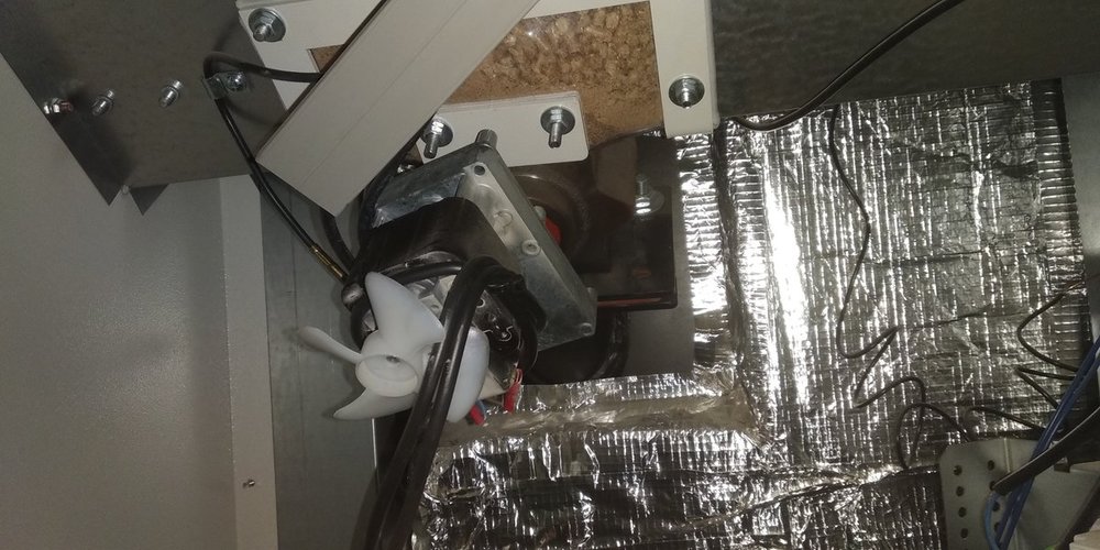

No niestety mam awarie. Piec nie chce się rozpalić, cały czas komunikat opróżnij popielnik. Wszystko wyczyściłem i nic to nie dało. Odkręciłem boczek gdzie jest cała elektryka i okazało się, że kable jakby wyrwane, wkręcone w wiatraczek, śruby odkręcone jakieś części leżą :/ cholerka wie co tam się wydarzyło. :O :/ :(
Nie wiem czy trafiłem na trefny piec czy co... od początku śrubki od obudowy nie dokręcone, słabo spasowane :/
A miałeś pierwszy rozruch przez serwis? Albo instalatora wzywać niech poprawia
Wysłane z mojego SM-T580 przy użyciu Tapatalka
To jedynie serwis wzywać niech poprawiają. Same raczej sie te kalbelki tam nie dostały ( pewnie zle zabezpieczone były) chyba,że Ci jakieś zwierzę weszło ?
Ciekawe czy zaraz nie będzie ze wchodziłem w ustawienia serwisowe i zmieniałem parametry i coś walnelo. Ciekawe jak to się ma do gwarancji szperanie w ty ustawieniach. W zasadzie to bawiłem się tylko w modulacjach mocy kotła z zaciągnietych od Was ustawień więc nic dziać sie nie powinno. :) jak większość piffko  krzesełko i wpatrywanie się w pracę kotła :D
musiałby być dobry zwierz, żeby śruby z nakrętkami wykręcić :D heh ;)
Serwisanci mają swoje karteczki z ustawieniami ktore wprowadzaja kazdemu chyba takie same, a jak wiadomo dom domowi nie równy. Nie spotkałem sie jeszcze ani na forum, ani u mnie czy znajomych co maja Lazara, by z powodu korekt w ustawieniach mieli problemy przy przeglądzie. Chyba, że tak poustawiasz kocioł, ze np nie będzie się chcial rozpalić (np dasz za krótką dawke peletu) i wezwiesz serwis z tego powodu, to wtedy zaplacisz za jak to napisali w cenniku "nieuzasadnione wezwanie serisu"
A z tymi kabelkami w wiatraczku to faktycznie dziwna sprawa, daj info jak sie ta sprawa zakończyła !
