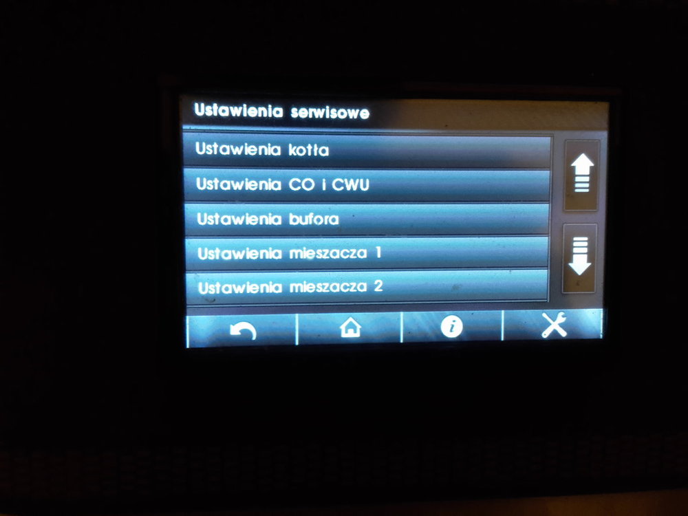

Drodzy uzytkownicy, mam u siebie bufor i tę funkcję włączyłem... temp rozpoczecia ladowania bufora mam na 40 st a zakonczenie ladowania przy 65. Temp zadana kotla mam 76st. Histereze kotla mam 30st. Rozumiem to tak, że gdy zaladawalo bufor do temp w dolnej jego czesci do 65st to juz nie laduje. Ale zarazem jak temp spadnie u góry bufora do 40 to zaczyna ładować... czyli piec sie rozpali. Bufor zaladowany 800l do temp 65 na dole i wystarvzy to na dlugi czas do momentu az gora spadnie do 40 i zacznie znow sie rozpalac i ladowac bufor. Problem polega na tym ze cwu jest wylaczone, bufor zaladowany, temp pieca spadnie do ok 65st i zaczyna niepotrzebnie rozpalac bo histereza jest na 30 st, czyli powinien rozpalic dopiero przy 45st. Dlaczego tak sie dzieje?
  • Odpowiedzi 3,7 tys.
  • Wyświetleń 788,5 tys.
Ale co znaczy ze CWU jest wyłączone? Mam co prawda pluma ale w innej konfiguracji w Biawarze. U mnie kocioł nie bierze wogole pod uwagę histerezy kotła. I może dlatego, ze CWU grzane jest od bufora. I tak jest ustawione w sterowniku.
CWU opcje masz, lato, priorytet bodajże, bez priorytetu i wylaczone. Przy wylaczonym CWU w ogóle nie chodzi. Nie wiem co jest powodem zalaczania sie kotla. Moze to, że minimalna temp kotla to 65st i nie idzie jej obnizyc...

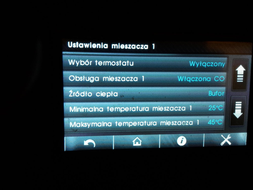

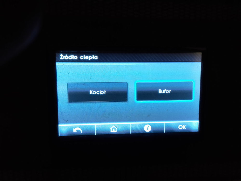

Powodem może być ustawienie zasilania CO z kotła a nie z bufora.
Chodzi o mieszacze

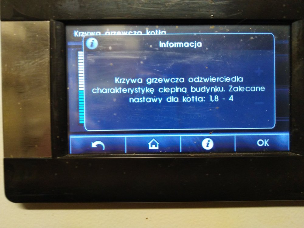

kto podpowie jak obliczyć krzywą grzewczą kotła bo do końca nie wiem jak ustawić.
Nie obliczasz tylko trochę metoda prób i błędów ustawiasz. Przy podłogowym od 0,2 do 0,6 a przy grzejnikach 0,6 do 1,2
Jak przy grzejnikach mam na 1 i przy temperaturach w okolicy 0*C na grzejniki puszcza ok 48*c
Wysłane z mojego SM-T580 przy użyciu Tapatalka
Ale chodzi mi o krzywą grzewczą kotła nie mieszczą bo nie wiem do czego to jest dokładnie, w ustawieniach chyba jest od 0,1 do 4 chyba że źle to odebrałem
Aaa to nie wiem ale mi serwisant przy rozruchu wyłączył sterowanie kotła przez pogodówke bo nie zdaje to egzaminu i nie zaleca tego. I z tego co czytałem to nie tylko mój serwisant tak mówi
A nak nie ma sterowania pogodowego to krzywa grzewcza nie potrzebna
Ok dzięki
Nie ma za co!
Chyba,że cos sie zmieniło lub jestem w błędzie to poprawcie mnie:-)
