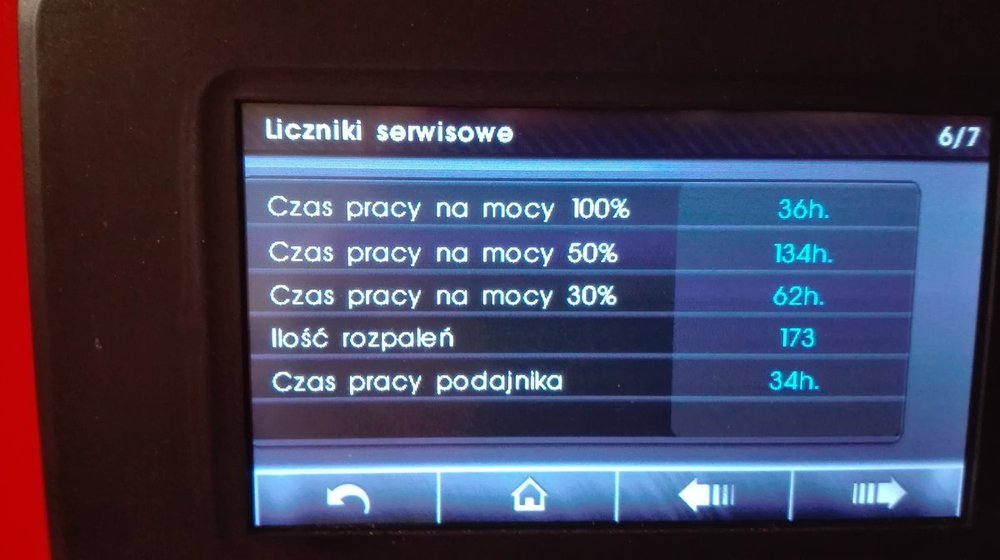

Witam, dziś mija dokładnie rok od uruchomienia kotła SF22, spalone 5,5 tony. Jestem bardzo zadowolony bo w śmieciuchu spalałem tyle węgla.
Edytowane przez dayzee
@dayzee możesz przypomnieć jak duży dom ogrzewasz i jaka masz instalacje?
No super licznik ,tez bym takie godz chciał a jednak ciagle narzekam na moj licznik  z sf15 przez ta znaczaca liczba na 50%  pracy a za niska na 30% po wielu korektach juz
Dom 180m, parter, pietro, poddasze, uzytkowe, stara instalacja, same grzejniki. Dom z lat 70, ocieplony styropianem 8cm, poddasze ocieplone welna z lambdą 0,33 15+10cm.

@Robson i inni fani pracy na 30%. Jeśli tak jak u @dayzee czas pracy na 30% jest znacząco większy niż dla 50% to wskazuje to raczej na przewymiarowanie kotła a nie na optimum. Pomijając już to że nazwa "50%" jest mocno umowna i wcale nie oznacza połowy mocy to jeśli masz duży udział 50% to znaczy, że taka moc jest potrzebna i tyle.
Nie ma co fetyszyzować "30%"
Zgadzam sie tylko ze ja nie zwracam uwagi na liczniki mocy, jestem mega zadowolony ze spalania w skali roku 5,5 tony to wynik bardzo zadawalający dla mnie i tylko to sie dla mnie liczy plus czystość w kotłowni. A czy przewymiarowany to tak naprawde z obserwacji to nikt nie jest w stanie tak naprawde stwierdzic. Bo mozna by sie pokusic o steierdzenie ze jezeli przewazajaca moca pracy jest 50% to oznacza ze kociol jest zbyt malej mocy do zapotrzebowania.

Z danych katalogowych wynika, że sprawność kotła jest b. podobna dla wszystkich trzech poziomów mocy. Więc kwestia przewymiarowania nie jest z tego względu krytyczna. Kwestia ceny zakupu kotła i osprzętu.
