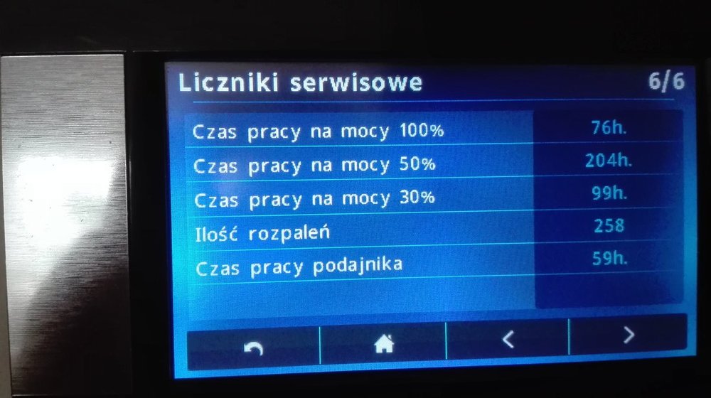

Tak to u mnie teraz wygląda..
Te ustawienia nie są nawet podobne do SF11. Ty nie możesz sobie sam sprawdzić. Kolega @gwint wrzucał ustawienia SF11 fabryczne  w poście #2632 w tym wątku.

Gumann masz mnie na mysli z ta praca na 30%tylko?niechce by tylko tak pracował ale zeby sobie modulował a wyglada wedle licznika jakby tylko na 50%mi palił u mnie,choc ustawienia ok mam modulacji
Edytowane przez Robson24
@Robson24 Nie mam na myśli tylko ciebie. Mam na myśli też i siebie bo w tamtym sezonie sam podnosiłem moc minimalną żeby pracował na 30% i mniej palił. Tylko to jest bez sensu bo nie o to w tym chodzi.
No juz to zrozumialem ,dokladnie bo 1sezon mam
Fajnie modułuje sobie,ustaw porobione mam ale wedle licznika to zadużo mi sie jeszcze wydaje pracy na 50%a za mało na 30%ale widocznie tak musi być
