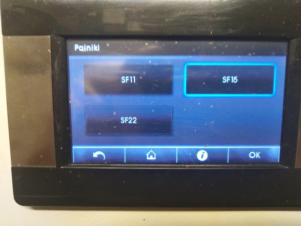

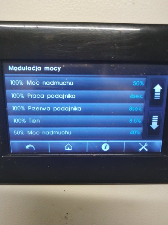

15 minut temu, gwint napisał:
U mnie jest wybór
To ciekawe. Jednak wydaje mi się, że to tylko informacja dla sterownika i nie będzie miała wpływu na realną pracę kotła. Palnik ten nie posiada żadnej geometrii, którą można by zmienić. Tak jak wspominałem wcześniej to moc jest regulowana ustawieniami podawania pelletu. W palnikach obrotowych stosowanych w innych piecach jest możliwość zmiany jego geometrii a przez to mocy. Ma ktoś może zaufanego serwisanta i może go o to dopytać :)?

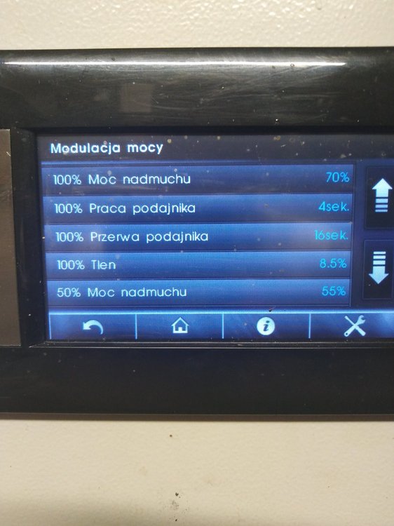

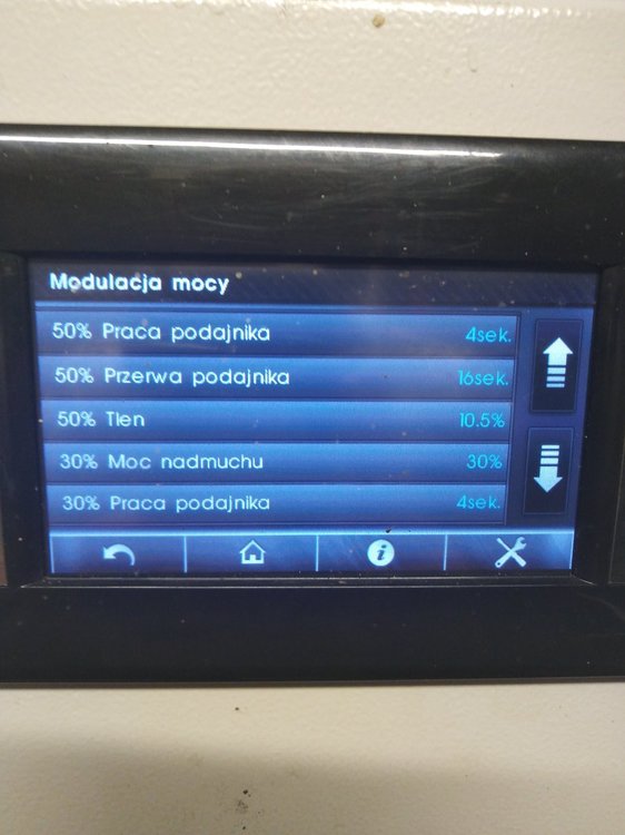

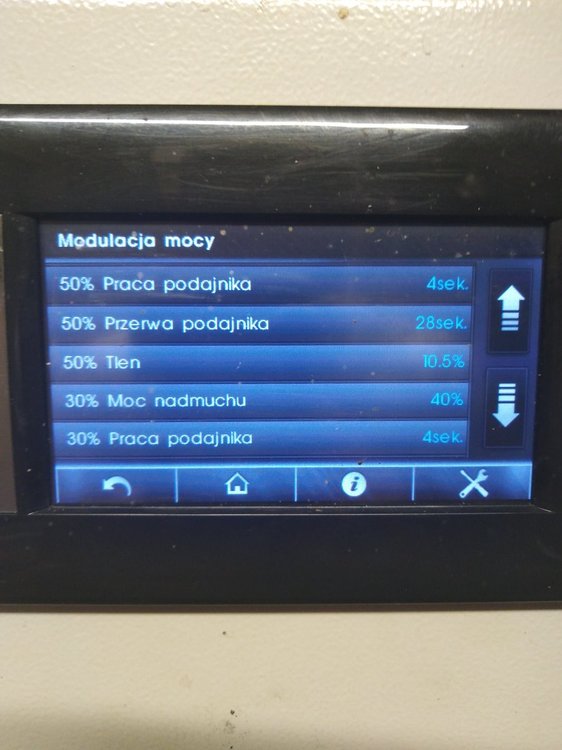

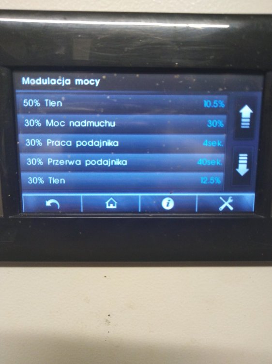

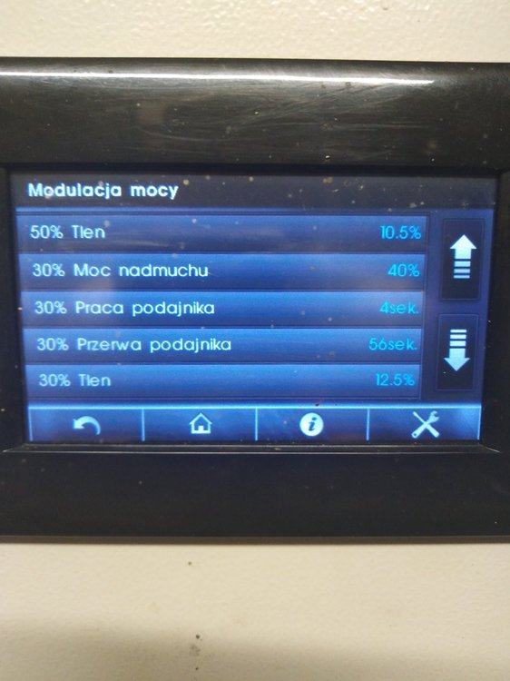

Z ciekawości dałem na 11kw i automatycznie zmieniły mi się dane w menu serwisowym podawanie peletu itp. Ale z powrotem dałem 15kw.
Możesz z ciekawości podrzucić jakie były ustawienia dla 11 i 15?
11kw
15kw
Edytowane przez gwint
Jeszcze tak na szybko to zauważyłem h, h1 i h2 też się zmieniają. 22kw
Dzięki u mnie robią się spieki pellet maximer

18 godzin temu, linxus napisał:
Patrząc w karcie produktów kotły 11kw i 15kw różni tylko średnica czopucha do komina. Pojemność wodna i rozmiary są dokładnie te same. Sądzę, że moc jest sterowana poprzez odpowiednie ustawienia podawania pelletu. Ja mogę wejść przez kod 4096 do menu palniki, ale nie pokazuje mi się żadna opcja. Jak wrócę do domu to sprawdzę bezpośrednio na piecu.
Palnik jest wyższy....i nie jestem pewien bo zapomnialem rozmiarow ale chyba i szerokosc jak i głębokość.Patrzylem u mojego tatusia 22kw. Pojemnosc wodna. Czopuch w innym miejscu. Serwisant jakas bzdure powiedzial z wyborem palnika.
Byc moze 11kw jak i 15 kw ma ten sam palnik. Roznica moze byc w czasach podawania i przerwy pomiedzy podaniami jak i nadmuch. Moze podziela sie ustawieniami uzytkownicy wtedy sie sprawa wyjasni. Badz tez mozemy dokonac pomiarow palnika.
Czyli to są fabryczne nastawy dla 22kW, wreszcie się pojawiły. @gwint  Sprawdzałeś czy zmieniają się ustawienia sondy?
Nie, nie sprawdzałem ja mam 15kw i porobiłem tylko zdjęcia.
Ja mam u siebie do wyboru jeszcze SF 31, 41 i 12. Przy ustawieniach dla 41 to nie wiem czy by nadążył pelletu dosypywać :D

Podaj ustawienia podawania w swoim piecu to powiem Ci czy wynik jednego worka przy ciągłej pracy jest możliwy. Mi przy podawaniu 4s co 60s (30%) i pracy na tej mocy przez całą dobę zżera lekko powyżej jednego worka (około 17-19kg). Do tego grzanie CWU dla dwóch osób. Z ciepłej wody korzystane tylko przy prysznicu wieczorem. Czyszczenie pieca co 6 godzin.
Teraz dla próby wydluzyłem czas do 65s bo pomimo ujemnej temperatury piec trzyma ładnie na mocy 30proc. Mało tego - musiałem podnieść temperaturę pracy na maksymalną - 88 stopni bo do 75 bardzo szybko dochodził, wygaszał się i po pół godziny odpalał od nowa co bardzo niekorzystnie wpływa na spalanie. Histerezy mam tak ustawione, że na 50% wchodzi od 60stopni a na 30% od 65 stopni.
u  mnie na 30 % mocy jest 4 sekundy podawania z przerwą 42 sekundy. Tak chyba jest standardowo. Mam CWU i zbiornik 300 Litrów. Mam też wspomaganie panelami solarnymi do ciepłej wody ale teraz w zimie to małe ma znaczenie. CWU załaczam w razie potrzeby. Temp kotła mam ustawiona na 75 stopni a osiąga teraz przy pracy na 30 % mocy temp. ok 66 stopni.

A jaka macie ustawiona minimalną moc nadmuchu wentylatora? Ja mam 20% (minimalna możliwa do ustawienia to 10%)
