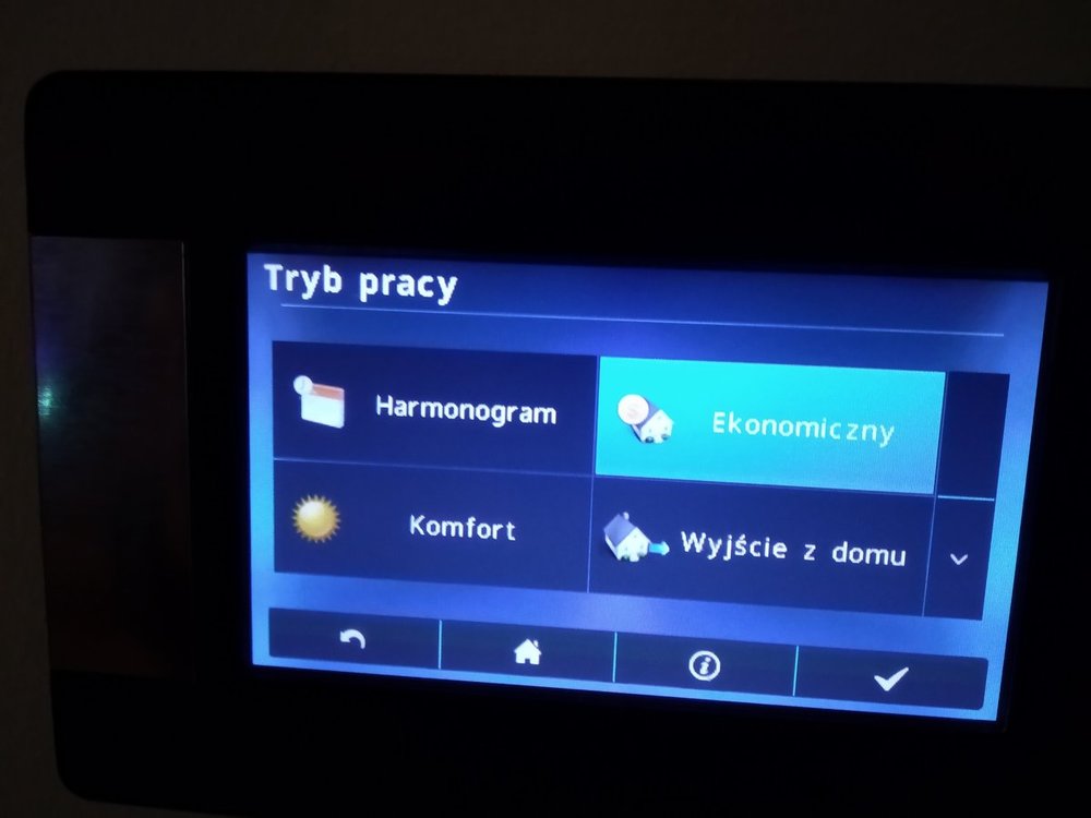

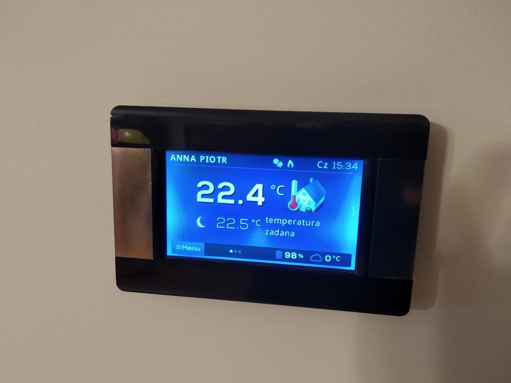

 Żółty ,dzieki,a testował ktos z was pytam tych co posiadaja pokojowy sterownik ,jest tam kilka opcji pracy jego np ,konfortowy ,harmonogram ,ekonomiczny ,lato,  co cie zmienia miedzy ,opcja komfortowy  i ekonomiczny w pracy mieszacza ?
Chyba tylko temperatura zadana w pomieszczeniu sie zmienia

@Piter38 masz na myśli jakiś konkretny regulator?
Tak mam na mysli taki.
To są tylko temperatury. Nie zmienia nic więcej.

Jesli to tylko temperatury to jaki sens ma wybranie opcji np.ekonomiczny w zgledem np komfortowego ? Bo opcja harmonogram jest zrozumiala gdyz zaznacza sie opcje dziennej i nocnej temp,

peter38 Ekonomiczny ustawiasz sobie jak na przykład jedziesz na narty na dwa dni i nikogo w domu nie będzie a nie chcesz by sie za bardzo dom wychodził i kwiatki zmarzły :-) Jest parę trybów które mozna sobie ustawić pod siebie i wg mnje to jest fajne rozwiązanie

Bisiasty ,tez tak myslalem tylko ciekawi mnie co sie zmienia bo juz włączałem ta opcje i nic nie zauważyłem aby inaczej dzialalo wtedy dlatego pytam sie was bo moze testowaliscie ?
Przy trybie ekonomicznym tylko temperatura zadana pomieszczenia, w funkcji Wietrzenie ustawiasz czas wietrzenia i wtedy wyłącza odczyt temp w pomieszczeniu ( według mnie przydatna funkcja zwłaszcza jak sie ma wlaczone sterowanie pogodowe zaworem mieszacza)

@PITER38 te temperatury możesz ustawić w sterowniku według swoich potrzeb.
