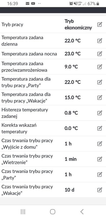

 super wyjasniles a opcja  opcja konfortowy?
  • Odpowiedzi 3,7 tys.
  • Wyświetleń 788,5 tys.
Komfotowy to jak jesteś w domu to ustawiasz sobie temperaturę w dzień, obniżenia nocne , mowiac krótko ustawiasz sobie swoja komfortową temperaturę:)
Wysłane z mojego SM-T580 przy użyciu Tapatalka
@PITER38 ekonomiczny to jest temperatura nocna. Komfortowy to jest temperatura dzienna. Harmonogram to według ustalonych godzin przełącza między jedną a drugą. Dalej jest to zbyt ciężkie do zrozumienia?
W ustawieniach pieca się nic nie zmienia. Powtarzam to już któryś raz.
Edytowane przez linxus
No to wiem ale mi chodziło o to, że czy ekonomiczny czy komfort czy jeszcze inny to każdy mozna zdefiniować pod swoje potrzeby

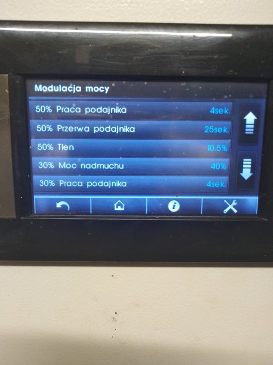

Piec na 50%nie dźwiga mi temperatury na piecu zagrzewa do 62*i nie chce więcej dlatego potrzebuje ustawień fabrycznych albo pellet do kitu?

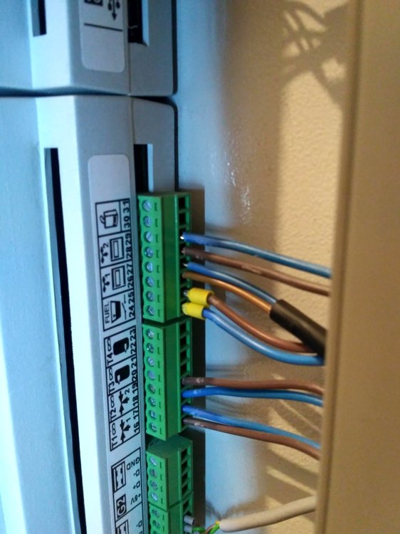

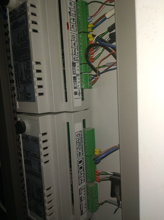

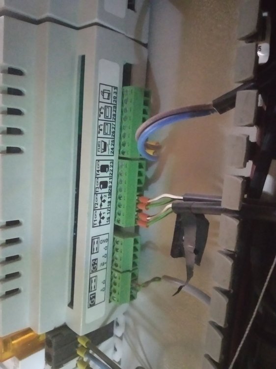

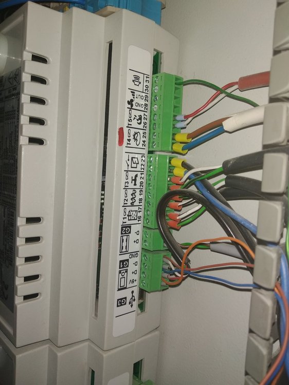

W dniu 7.12.2019 o 18:30, Żółty napisał:
Przesyłam zdjęcia tak jak mam wpiete. Jeżeli chcesz żeby kocioł wylaczal się od termostatu to : blokada kotła, blokada mieszacza. Jeszcze jest blokada pompy kotła ale ja nie mam jej zablokowanej że względu na sprzęgło hydrauliczne i zasobnik cwu za nim.
Znalazlem ciekawy watek wasz z przeszlosci i zastanawia mnie to iz ja mam inaczej wpiete te mieszacze.
U mnie jest jakos inaczej ?
Nie mieszacze tylko czujniki temperatury od mieszaczy.
Niby jak inaczej jak dokładnie tak samo jak przewiduje sterownik?
Maja wpiete w wniazda 26,27i 28,29 wiec w jaki sposób tak samo skoro u mnie tak nie ma.?
To jeszcze porównaj sterowniki, typ,  model, modul itp.
Masz wpiete te czujniki mieszaczy tam  gdzie przewidział producent w Twoim konkretnym sterowniku.
