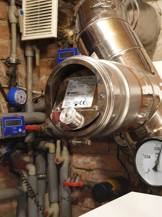

  5. Hej. Ja mam od samego początku czyli juz jakieś 3 lata. Fachowcy z Lazara zalecili mi regulator. Ma on za zadanie ograniczyć ciąg kominowy tak by za dużo nie "wyciagac" ciepła z kotla. Dodatkowo stabilizuje prace kotla np we wietrzne dni. Ja polecam a tak jak ktoś pisał dużo nie kosztuje. Wysłane z mojego SM-N960F przy użyciu Tapatalka

  13. Hej. Kolego, na zbyt duży ciąg kominowy polecam Ci to rozwiązanie jak poniżej tzw regulator ciągu komina. Nie dość, że obniża podciśnienie to w przypadku wiatru stabilizuje ciąg. Fajnie to widać przy wietrznej pogodzie jak klapka się uchyla gdy jest mocniejszy powiew wiatru.

  16. Hej. Z mojego doświadczenia powiem Ci, że RCK zainstalowałem jeszcze na moim starym kotle węglowym (kupiłem go pod kocioł na pellet gdyż to był wymóg producenta by ograniczyć ciąg do 10 Pa). Co zauważyłem to zmniejszenie spalania, nie duże ale zawsze coś. Druga sprawa kocioł aż tak się nie wychładzał. Jak masz duży ciąg kominowy to warto go dostosować do wymogów producenta Twojego kotła. Dla przykładu stary kocioł węglowy w instrukcji miał wymagane 40 Pa a ciąg miałem rzędu 50-60 Pa (duży komin). Teraz mam zainstalowany wkład 160mm ze stali nierdzewnej i ograniczam ciąg do 10 Pa. Kocioł może stać 3-4 h na postoju (bo mam bufor) i temperatura na kotle spada mi o jakieś 5 st.C. Przy dużym ciągu, podczas pracy kotła jest "wyciągane" niepotrzebnie ciepło z kotła, które leci w komin. Regulator reguluje Ci ciąg tak by kocioł pracował na optymalnych parametrach tj. miał odpowiedni ciąg kominowy. Ja mam zainstalowany na trójniku zaraz za wyjściem z kotła, więc zawsze masz opcje by go doinstalować już po montażu ceramiki.
