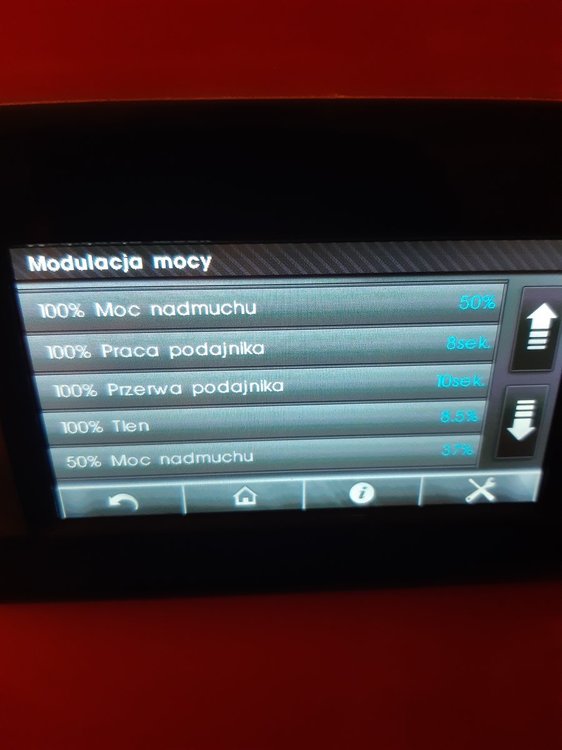

130m2 - podłogówka + 2 drabinki i 1 panelowy grzejnik. Temperatura na piecu 75st C, Mieszacz podający na kaloryfery i podłogówkę 45stC, mieszacz podłogówki 30stC. Piec SF15,
Podawanie i przerwy 100% = 6s/14s;
50% =  4s/18s
30% = 4s/60s
hiserezy 12stC/8stC

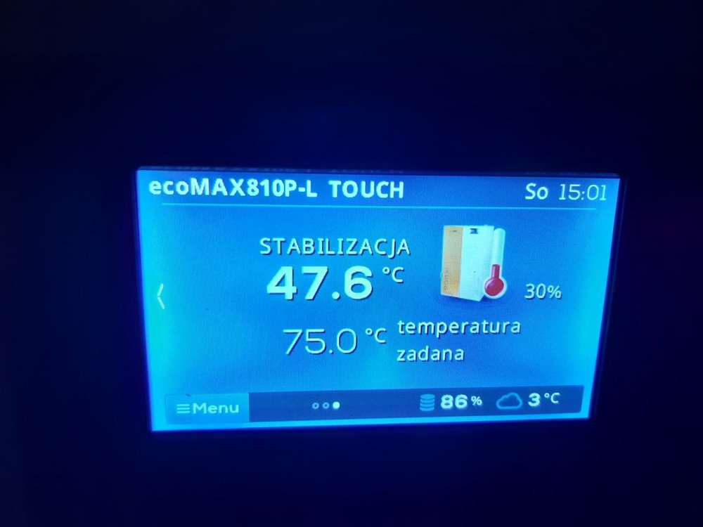

u  mnie na 30 % mocy jest 4 sekundy podawania z przerwą 42 sekundy. Tak chyba jest standardowo. Mam CWU i zbiornik 300 Litrów. Mam też wspomaganie panelami solarnymi do ciepłej wody ale teraz w zimie to małe ma znaczenie. CWU załaczam w razie potrzeby. Temp kotła mam ustawiona na 75 stopni a osiąga teraz przy pracy na 30 % mocy temp. ok 66 stopni.
Przerwa 42s przy 30proc jest standardowa, ale dla 22kw wersji tego pieca a nie 11kw. W standardzie powinieneś mieć 56s. U mnie serwisant ustawił 60s, ale sam musiałem zmienić na 65s bo się za szybko wygaszał. Przy tym ustawieniu spalanie będzie bliżej półtorej worka na dobę przy ciągłej pracy. Może więcej.
Czyli radzisz zwiększyć przerwę do 60 sekund Wydaje mi się że im większa przerwa to większe prawdopodobieństwo wygaszania się kotła lub przejścia na 50 % mocy...

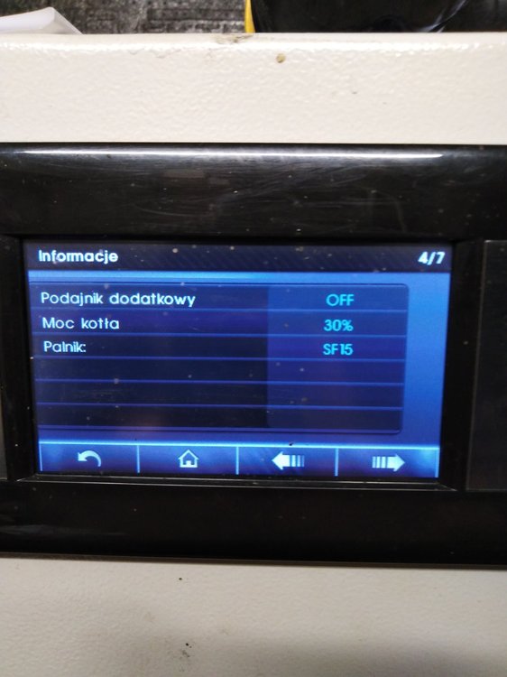

I jeszcze pytanie gdzie się sprawdza czy kocioł jest ustawiony na 11 kW a nie na 8 kW ?
Właśnie kocioł prędzej Ci się wygasi przy krótszych przerwach. Niech ma to 56s na 30 proc i sobie moduluje między 50 a 30 według potrzeby. Na 50proc mam 30s/4s. Ustaw tak na próbę i daj mu parę dni.
Nie ma możliwości sprawdzić na ile kocioł jest ustawiony, ponieważ moc regulujesz przerwami w podawaniu i dawkami.
Ok. wejdę w Menu serwis i na próbę zwiększę przerwę w czasie podawania na 30 % mocy... Nie wiem jak wpływa na to ustawienie krzywej grzewczej kotła bo obecnie mam dość niską - 0,9 . Jeżeli przy tym ustawieniu będzie trzymał pracę 30 % mocy to będzie bardzo dobrze..
Co do ustawień mocy kotła to pamiętam jak serwisant przyjechał na pierwszy rozruch to powiedział mi ze zmienił ustawienie na 11 KW bo fabrycznie jest zawsze przy tym kotle ustawione na 8 KW..stąd moje  pytanie było..
Menu, informacje i strzałką w prawo lub lewo
W dniu 11.12.2019 o 20:01, linxus napisał:
Patrząc w karcie produktów kotły 11kw i 15kw różni tylko średnica czopucha do komina. Pojemność wodna i rozmiary są dokładnie te same. Sądzę, że moc jest sterowana poprzez odpowiednie ustawienia podawania pelletu. Ja mogę wejść przez kod 4096 do menu palniki, ale nie pokazuje mi się żadna opcja. Jak wrócę do domu to sprawdzę bezpośrednio na piecu.

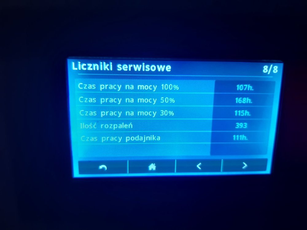

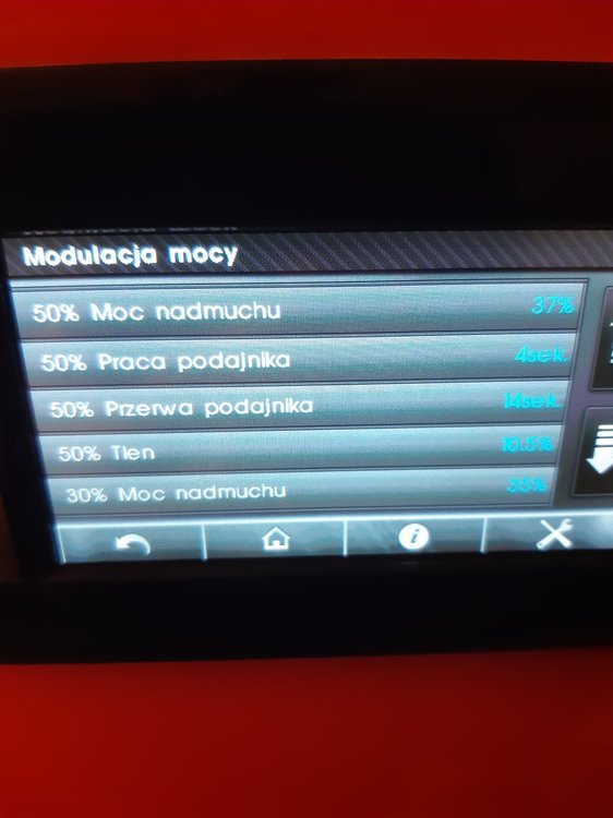

U mnie statystyki wypadaja tak jak w zalączniku..Jak to oceniasz? Piec pracuje od końca pazdziernika..Jeżeli mieszacz od podłogówki jest sterowany czujnikiem pogodowym jak u mnie teraz to nie mam wpływu jak daleko grzeje podłogówkę..moge odciąć pompę na mieszaczu podłogówki na termostacie w salonie np. ustawię 22 stopnie i odetnie..ale czy to rozwiązanie? coś to da? Na wynik tych statystyk co zamiescilem pewnie ma wpływ tez fakt ze piec pracuje co 6 godzi, 6 przerwy 6 praca itd..1224269395_piecpraca.jpg.55b6153873a8caf7754c0c18b6ef45bc.jpg

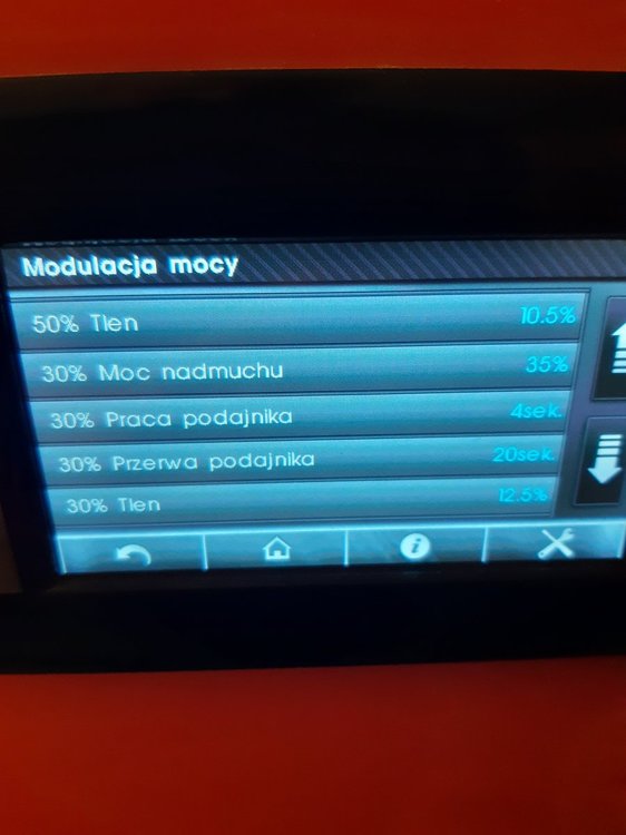

Witam. Mam Lazara 22. 160 m, ocieplenie 12 styropian. Bedzie jeszcze dodatkowe 50 metrow poddasza, na razie tam hula wiatr :) nie ociepline teraz. wszedzie grzejniki. Dom z 1970. Cegla. Sonda lambda i panel pokojowy na kablu. 21 stopni. Jesli chodzi o spalanie to schodzi mi tak zbiornik 240 l na 5 dni. Przesylam nastawy i info. Moze byscie cos doradzili. Pozdrawiam
Tomekpod myślę, że nic nie trzeba zmieniać, mi wchłania zasobnik w 7-8 dni a mam zasobnik 400l.
Mi po wszystkich korektach ktore zrobiłem itak pali najwięcej na 50% i niepotrafię podnieść licznika pracy na 30%
Ciagle zdecydowanie 50%
Przy h1-8 h2-10 h-15
Ustawienia trochę z kosmosu, nawet jak na 22kw. Popatrz na stronę lub dwie wcześniej, kolega gwint wrzucił standardowe/serwisowe ustawienia dla Lazara SF 22kw.
