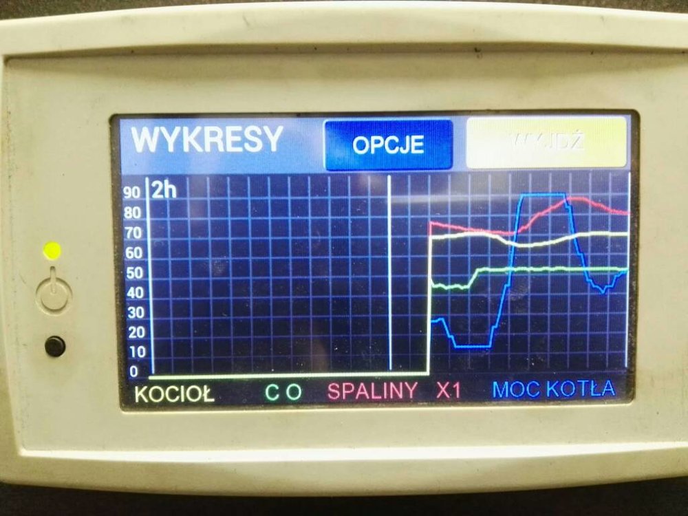

Witam ponownie. Ciąg dalszy ustawień. Po 20 godzinach pracy pieca jeszcze jest nadmiar nie spalonego węgla zarówno na palniku i popielniku. W popielniku również trochę kalafiorów. Spalanie jest jeszcze wysokie, chociaż sadło do 28,4. Piec moduluje w większości pomiędzy 40 a 50%. Wczoraj zmniejszyłem moc palnika z 25 na 19, dziś zwiększe kaloryczność o 2. Może dać też lekko wiatr niżej, aby nie robił spieków.

Ale kolego po co takie podchody z mocą A kalorycznośćą ustaw moc taką jak masz w realu A kaloryczność ustaw ale twój wybór
Ja bym podniósł kaloryczność Jeszcze albo wiatr zwiekszył jak dasz mniejsze wiatr to będzie jeszcze więcej przerzucał niedopalonego groszku
Edytowane przez KamilCK
Nie rozumiem. Wczoraj miałem ustawić moc taką jak mam palnik i tak zrobiłem. Teraz podniosłem kaloryczność. A z wiatrem nie będzie tak, że jak podniosę to będzie robił wieksze spieki, obecnie mam 8 - 26. Zauważyłem, że jak węgiel się topi poniżej korony palnika to ogień jest mniejszy bardziej poszarpany i daje mniej ciepła.
Wysłane z mojego HUAWEI GRA-L09 przy użyciu Tapatalka
Daj noc taką jak masz czy 19 to 19KW kaloryczność podnieś jeszcze bo jest zbyt wysoko kopczyk wiatr i tu musisz zaobserwować jak się pali bo każdy palnik jest inny musisz zaobserwować żeby palilo się w miarę spokojnie jak masz dmuchawe 80W to wiatr prawdopodobnie ustawisz w przedziale 23/30% max A minimum musisz dobrać do tego co będzie na palniku
Ja bym się pokusił o podniesienie wiatru bo masz bardzo niskie spaliny. Czujnik masz bezpośrednio w czopuchu czy w tulei
Palnik mam 19 i tyle mam od wczoraj ustawione, kaloryczność zwiększyłem dziś z 27,0 do 28,8. Narazie zostawię tak na 2 godziny aby zobaczyć co dzieje się z kopcem. Potem ewentualnie podniosę wiatr.

Ok jak dajesz jakieś zmiany to trzeba odczekać tak kilka H żeby palnik się ustabilizowal.
Zapomniałem że masz palnik 19KW ;)
A czujnik spalin ma w tulei czy bezposrednio?
Zamontowany bezpośrednio przez Witkowskiego, to zapewne w tulei, dlatego takie niskie wskazania zapewne
Tak mi się właśnie wydawało
