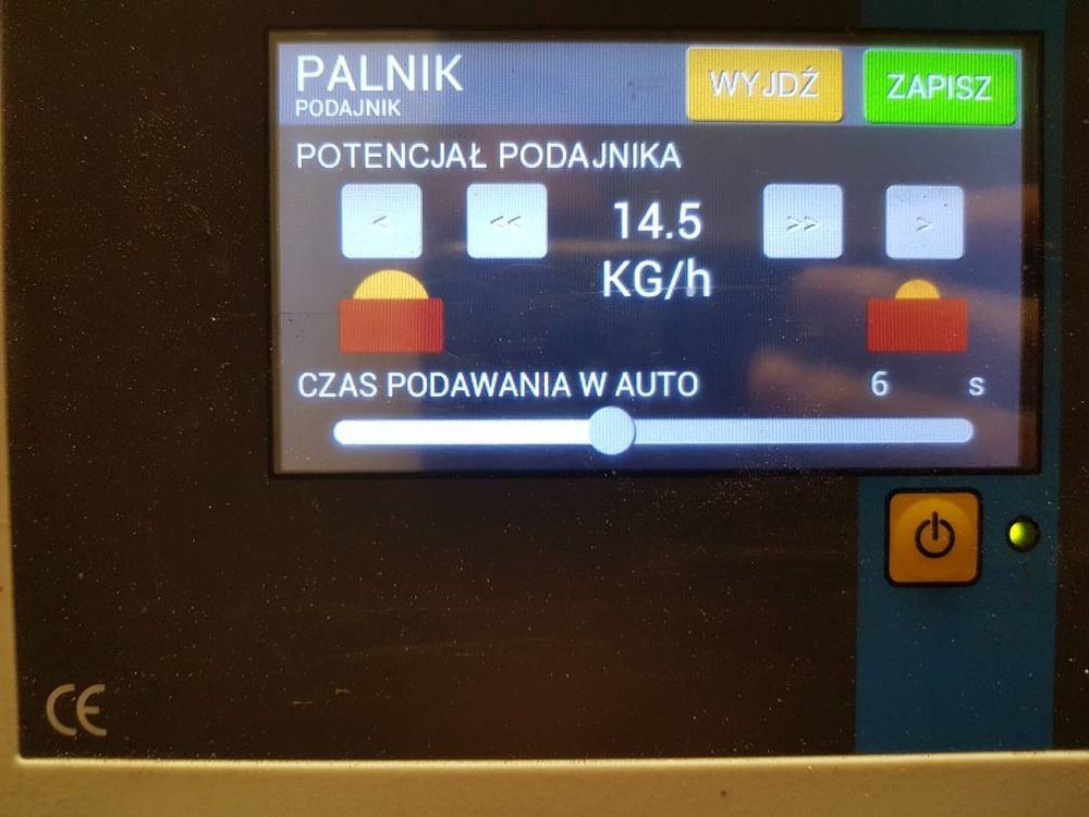

Witam serdecznie wszystkich użytkowników.
Od niedawna (czyli od jakiegoś tygodnia) jestem szczęśliwym posiadaczem sterownika SKZP-02F.
Dzięki wpisom na forum udało mi się ustawić sterownik by pracował w miarę dobrze.
Mam tylko jeden mały problem z licznikiem opału. Aktualnie pale Peletem węglowym VARMO Premium (gdy paliłem eko-groszkiem licznik działa dobrze) licznik zaczął pokazywać dwa razy większe zużycie. Moje pytanie brzmi jak można to zmienić?
Z góry dziękuje za każdą pomoc.
Olgrzym
A ustawiony potencjał podajnika? W głównym oknie lewa strona wyświetlacza z widokiem kotła następnie ustawienia>podajnik> jest okno ustawień potencjału ,ster musi być w trybie instalatora inaczej nie ma możliwości zmiany tego parametru.
Poczytaj trochę, bo było już tutaj w tym wątku wielokrotnie pisane, jak ustawić właściwy potencjał podajnika do opału jaki się używa.
A przy okazji poznasz lepiej sterownik.

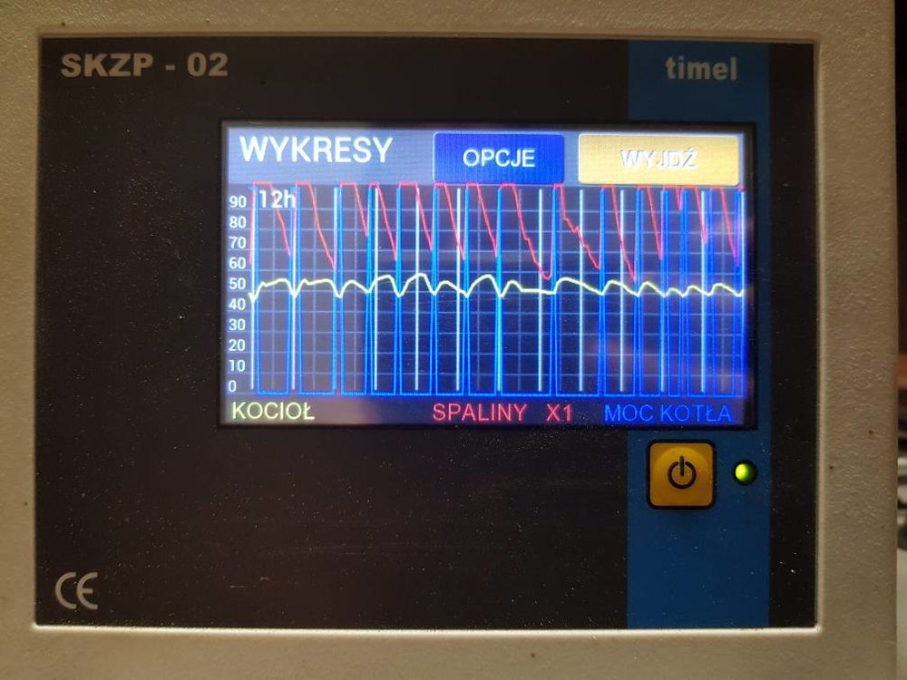

Jakiś czas temu była tutaj gorąca dyskusja na temat zawirowywaczy i ich przydatności. Mając trochę czasu dla siebie skorzystałem z okazji i zrobiłem takowe do swojego kociołka. Póki co nie mam jeszcze konkretnych wniosków bo zaczałem test dzisiaj rano jednak w pierwszej kolejności temperatura spalin obniżyła się ze 120st do 75/85 st, kocioł na tych samych parametrach pracuje stabilniej i wykres się 'wyprostował'.
Chciałem wrócić do tematu bo z naszym sterownikiem mamy okazji zbadać temat dość dokladnie dzięki wykresom i innym parametrom. Jeśli ktoś z Was ma jakies cenne uwagi i doświadczenia - niech się podzieli :)

merytorycznie - jakie doświadczenia z zawirowaczami?
Spoko, tylko mnie się wydaje, że ten nagar na piecu to przypomina nagar jaki miałem jak piec się odstawiał albo było zbyt mało powietrza.
Był jakiś czas temu bój o zawirowywacze, każdy miał swoją opinię.Ja używam tych blaszek drugi sezon.Fakt trzeba częściej czyścić wymiennik ale jak już ktoś pisał robię to w sobotę i dosypuje opał potem kąpiel i do mamuni ( żony żeby nie było)pod kołderkę. Czyszczenie kotła także obniża spaliny tzn temp.im bardziej kocioł zasypany pyłem tym wyższa temperatura spalin.Zauwazylem jeszcze że nastawy kotła można doregulowac na zasadzie 1) do ilości nawęglania dobrać wiatr ale 2) do ilości wiatru dobrać naweglenie.Zmniejszenie wiatru do granicy kopcenia + oczko w górę i regulacja kalorycznością i korekta paliwa oraz zmniejszenie mocy kotła o ok 2-3 kw skutkowała że kocioł troszkę dłużej chodzi na nieco wyższej mocy ale w ogólnym rozrachunku mniej pali w ten sposób wydarłem ok 2 kg eko na dobe.ktos powie co to jest ,możliwe -ale w skali 7-8 dni mam dodatkowy dzień za fre.

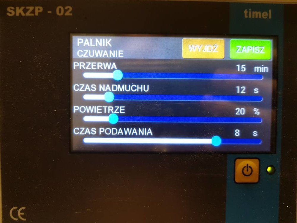

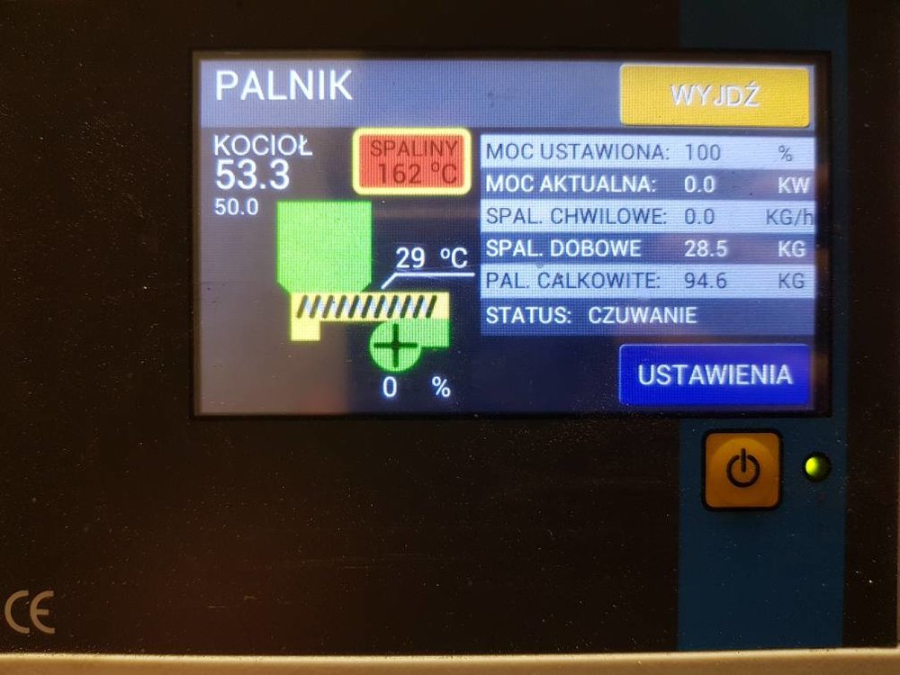

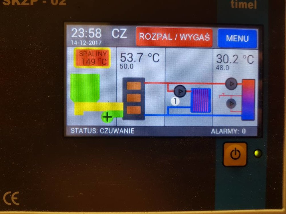

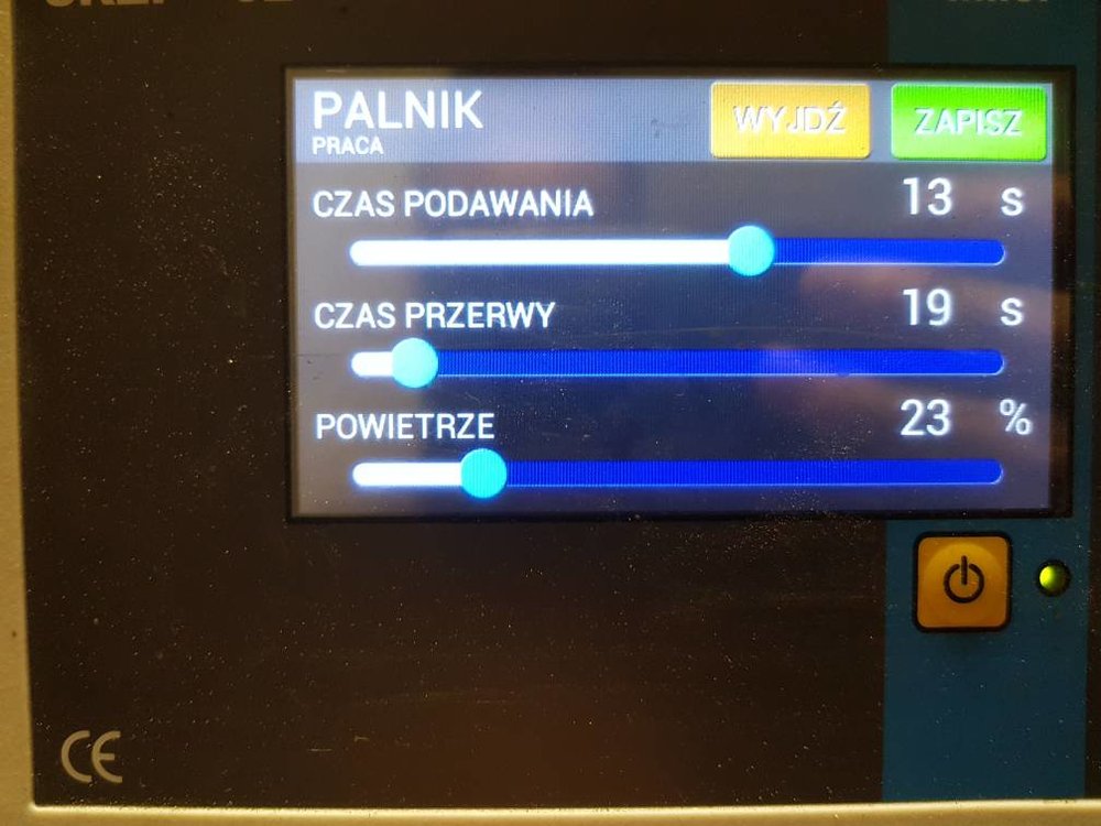

Panowie, potrzebuje pomocy z ustawieniem sterownika.
W chwili obecnej jest ustawiony tryb pracy interwałowy
Sterownik SKZP - 02
Kocioł malina 25kw
Generalnie ekogroszek strasznie się spieka co widać na zdjęciu.
Czy mozna zapobiec spiekaniu się ekogroszku poprzez inne ustawienia na sterowniku?
Proszę o pomoc
