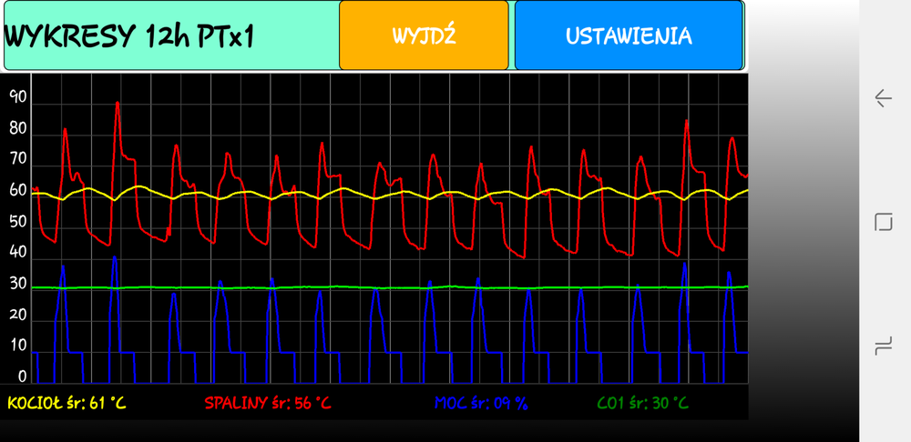

Witam a ja po kilku dniach walki ze spiekami wygrałem walkę z pomocą przyszedł kolega z forum a teraz pokarze jak wyglądało zanim zaczołem
a tak wygląda teraz praktycznie spieki nie powstają ale jak już oś się pojawi to jak spada do popielnika to się rozpada na popiół bardzo drobno

Dokładnie nie wiadomo co to za węgiel ale z przypuszczeń najprawdopodobniej jest to Jaret z domieszką czegoś ale Ciężko to stwierdzić bo worki są bez niczego czarne. A tak naprawdę to zmienilem wszstko w sterowniku zaczynając od Mocy palnika kończąc na kaloryczność paliwa
A wykres wygląda tak teraz

KamilCK nie pastw sie nad nami tylko napisz dokladnie co zrobiles:)
Przede wszystkim zmieniłem nastawy praktycznie wszstkie.
1 otworzylem klapke wentylatora na maxa
2. Wiatr zmieniłem z 30% na max 22%
3. Kaloryczność PALIWA teoretycznie miała być koło 28kj A ja ustawiłem 23.5kj
4. Kocioł mam 19kv ale palnik ustawiłem na 25KV i tak by wychodziło że jest.
5. Czas podawania zmieniłem z 2sek na 4sek
I za każdą zmiana był czas czekania koło 12h i przez 12h nikt nic nie dotykal pieca Ani nie przedstawiał i po 12h kolejna mała zmiana nie na raz WSZSTKO zajęło mi to 5dni łącznie z kolegą z Forum
I każda zmiana była bardzo mała bo np. Wiatr był zmkeniany po 1% tylko
Dodam że nie było łatwo bo dmuchawa to potwór 80W na tak mamy piec

O otwartej klapce od wentylatora i rzeczywistej mocy palnika, to już pisałem kilka razy.
Najważniejsze to uspokoić płomień, to dużo mniejsze ryzyko powstawania spieków.
Skoro jechałeś z kalorycznością na dół, tzn, że bardziej nawęglałeś palnik, czyli podnosiłeś kopczyk.
A jeśli jeszcze przedtem miałeś niższą moc ustawioną, tzn. że nie było odpowiedniej ilości węgla na palniku i żar schodził niżej i palnik produkował te duże spieki.
Edytowane przez Jockey
Przede Wszstkim do prawidłowego spalania potrzebny jest Tlen nie powietrze i zamknięcie klapki spowoduje to że miał wiatr ale nie miał tlenu. I minimalna moc kotła została zmieniona z 5% na 10% ale to i tak za mało bo każdy palnik ma swój zakresu mocy w którym ma pracować dla przykładu.
Palnik 15kv będzie miał zakres od 6kv do 15kv i jak ustawiony jest na 5% to daje nam 0.75KV to jak palnika ma pracować prawidłowo jak jest sporo mniej niż producent podaję
Cały czas powtarzam, że palnik poniżej pewnych mocy nie zejdzie. Każdy ma swoją dolną granicę mocy, poniżej której zaczynają się cyrki, od zapadania kopczyka począwszy.
Kamil aż jestem w szoku, że otwarcie klapki na maxa nie wydmuchało kopca w kosmos. Mam ten sam kocioł tylko 15kW i klapka otwarta na 2cm, jak testowałem na większym otwarciu płomień nadawał się raczej do spawania a nie grzania mimo max mocy na poziomie 25%.
Skoro nadawał się do spawania, tzn, że za dużo powietrza było. Płomień ma być spokojny, jasny żółty.
Jeśli będzie wpadał w czerwony lub końcówki płomienia będą kopcić, to jest odrobina za mało powietrza.
To co Kamil napisał. Do właściwego procesu spalania potrzebny jest tlen, a nie duża ilość powietrza
