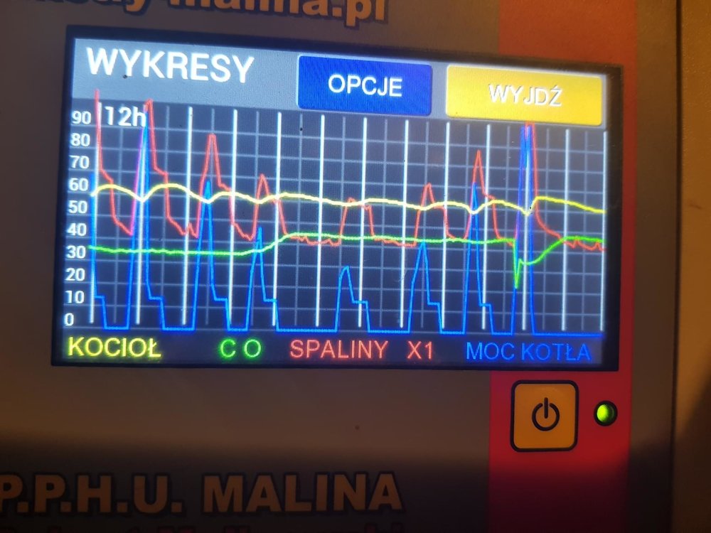

nie mam CWU zielony wykres to grzejniki łazienkowe reszta zamknięta a w łazienkach termostaty na grzejnikach razem około 25 metrów łazienek

Tak jak włączę CWU to nie ma problemu żebym miał taki wykres ale tak jak mówiłem mam około 25metrow od kotłowni do domu ogrzewanego (kotłownia wyżej jakieś 2m niż dom ogrzewany tak i nawet jak pompka 60 chodzi na maxa to i tak nie uzyskamy takiego wykresu bez pompki CWU dla tego nie patrzę na wykres pod tym względem i przede Wszstkim nie grzeje cały czas tylko 8/12h na dobę
Poza tym to nie będę się licytować kto ma lepszy wykres bo nie oto tu chodzi tylko problem że spiekami

ale wykresy nie muszą być równe i nawet Tomek twierdzi ze prosty jest zły ale po wykresie modulacji idzie stwierdzić czy masz za bogato na palniku czy nie jak walą szpile do góry i w dół to za duża moc już w dolnej modulacji czyli redukcja powietrza i paliwa i aż do optymalnego poziomu paliwa powietrza i materiału na retorcie aby ci się w róże podajnika nie paliło bo nie może tak być że palnik ledwo wejdzie na 10 procent puści bąka i już szpila do 100 %na 100 % palnik powinien się wkręcać  z 10 min jak nie dłużej ,więc tematy kopczyków i łopaty paliwa na retorcie już w 5 % modulacji to są panowie żarty no chyba ze palnik w wielkości łopaty typu " hercówa " prawidłowy kopczyk na palniku  zrobi się sam z biegiem czasu a nie już na starcie ale wybór należy do was bo jest demokracja .
wykres 12 h z panelu pokojowego
Edytowane przez Klaudiusz3
a teraz czekam na słowa krytyki na co poco i dlaczego

Wykres modulacji nie zależy tylko od tego, czy masz na palniku za bogato, czy za biednie, ale również w dużym stopniu od przepływu przez kocioł i od stałego odbioru.

A tu kocioł w obciążeniu na instalacje ok 50 stopni robiłem test sprzęgła nie mam wykresu w innej skali godzinowej
Proszę o to mój wykres
Ale spieków jak było tak jest proszę o rady do zimy2nie daleko A jak mam co kilka godzin zaglądać do pieca to mam dość
