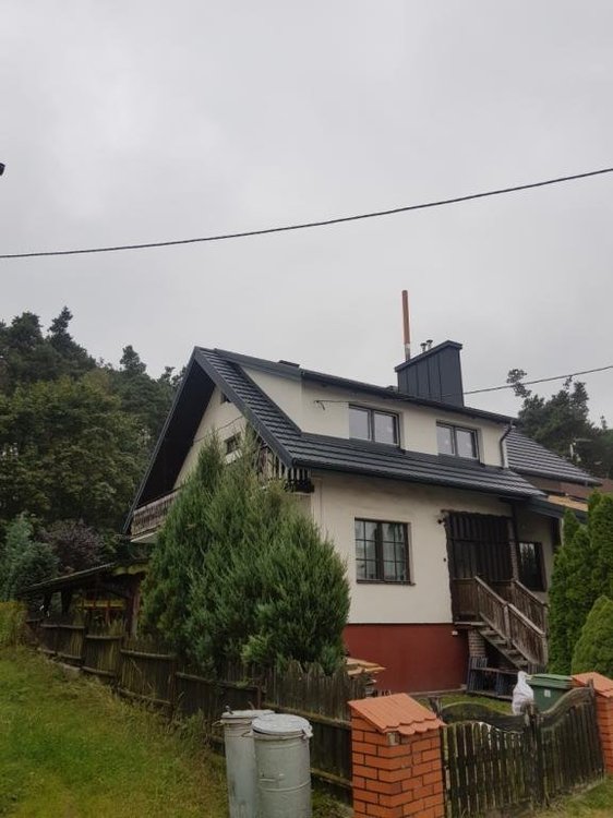

Przyjrzyj się jeszcze posadowieniu budynku, może wiatr dusi ciąg, spotkałem się z czymś takim, że jak wiało od strony pola o paleniu nie było mowy. Dom ma skośny dach i komim na połaci od strony pola, dopiero podniesienie komina powyżej kalenicy pomogło.

No właśnie. Jednak to wina warunków atmosferycznych i zależy jak wiatr się ułoży, wczoraj było ok. Coś tam na górze dosłownie kręci się wokół komina i jest to bardzo widoczne. Jakiekolwiek kombinacje z przedłużaniem komina, zmianą średnicy, kombinacja zakrywaniem kratek itd. nie dawały pożądanego efektu. Poprostu chłopak ma niefortunne ułożenie domu. I teraz są w sumie 3 opcje: wentylator wyciągowy, nasada kominowa z pierścieniami i smartflow. Tu nie chodzi tyle o pieniądze, co o pewność że będzie dobrze bo to jednak nasada 300zl, smartflow 700 a wyciągowy koło 900zl i trzeba tak zrobić żeby było dobrze.
Wentylator wyciągowy z tych trzech według mnie jest najlepszym pomysłem. Do tego poprawić ten nie ocieplony komin - chodzi o kondensat. Żadnych nasad i stupidflow.
Wentylator to pewniak, smartflow jest ryzykowny, to jednak kawał zimniej blachy w dodatku dławi ciąg, choć montowałem takie dwa do kominków z pozytywnym skutkiem, to jednak w jednym przypadku ciąg wyraźnie osłabł, do tego przy kotle węglowym może zakleić się sadzą, dużo będzie zależało od ustawienia kotła.

No tutaj co jakiś czas, przy niekorzystnym ułozeniu wiatru tworzy się taka poducha, że ciąg ginie całkowicie a wręcz odwraca się w stronę kotłowni.

Ja bym ocieplił koniec komina - byłoby  najtaniej. Górna rura działa jak chłodnica dla spalin. Połączona z wkładem kominowym wychładza też górną część wkładu. Za zimny komin to osadzanie się wszystkiego na wewnętrznych ściankach wkładu = powolna zmiana średnicy wewnętrznej. Ważne by uszczelnić w górnej części np. wełną przestrzeń pomiędzy wkładem, a  kominem z cegły - zmniejszy to wychładzanie wkładu w górnej części.
Podejżewam że kłopoty z ciągiem są jak się palnik wygasi bo wtedy brak ciepłych spalin i gwałtowne wychłodzenie wkładu, a ta nieocieplona rura to jeszcze zwiększa - wtedy ciąg się odwraca ( zdjęcie dużo mówi). Jeśli dodatkowa rura jest zakładana na komin ceglany ( też powinna być ocieplona) to jest inaczej niż z wkładem ( ceglany komin bez wkładu ma większą bezwładność cieplną). Dlatego dużo gorzej jest z wkładem.
Wcześniej rolę chłodnicy dla spalin pełnił strażak, teraz ta nieocieplona rura.

Nie nie słuchaj. Ta rura to została z próby przedłużenia komina jak próbowaliśmy wszystkiego po kolei. Teraz to co wystaje z zabudowy do może ma 0,5m. Już pisałem, tutaj nie ma znaczenia czy komin ciepły czy zimny, warunki kominowe zmieniają się od pstryknięcia palcem, zachodni i północno-zachodni wiatr sprawiają te problemy. Wentylator wyciągowy w pelleciaku powinien być w standardzie, w żaden sposób nie zakłóca on pracy kotła, jeśli oczywiście kocioł jest pod taką opcję stworzony, tym bardziej jak mówimy o typowo peleltowyh konstrukcjach z czopuchem fi 100-130.
Mówię Ci, wczoraj było fajnie cały dzień, i nagle przychodzi taka pora, jakbyś wylot komina zakrył włazem od T-34 i zostawił tylko uchylony właz dowódcy.
