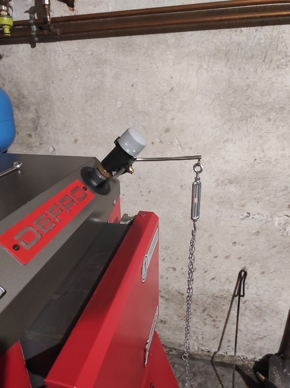

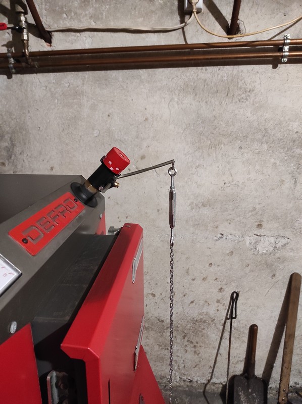

Miarkownik ciągu - czy możliwe że jest zapowietrzony?

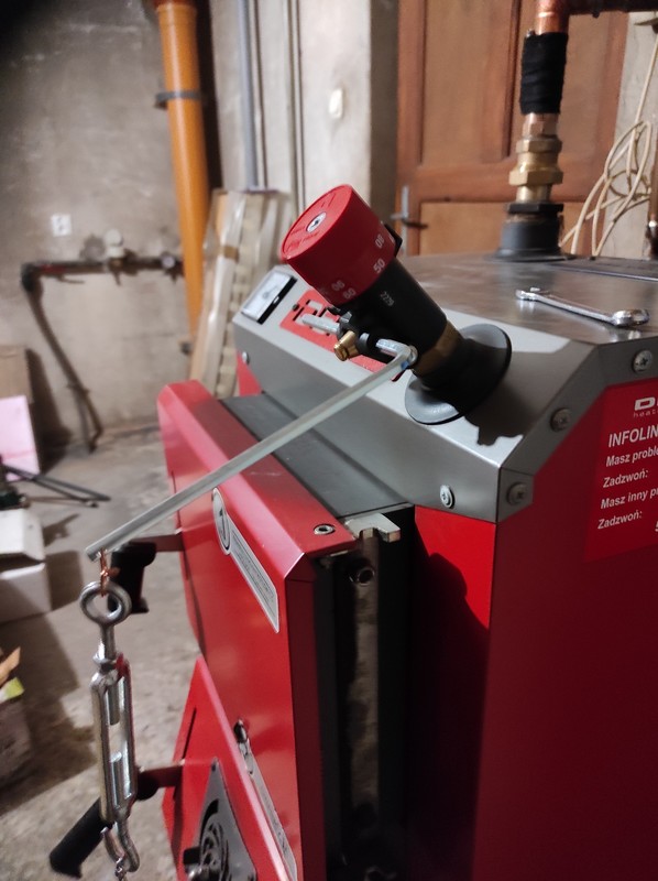

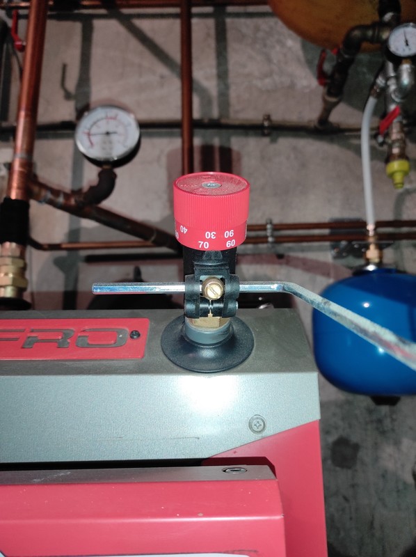

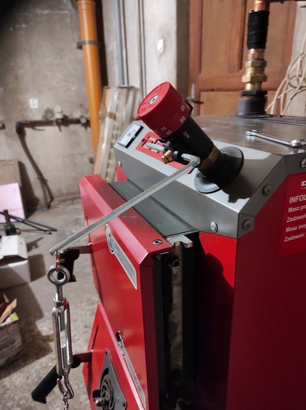

Zamontowałem miarkownik ciągu honeywell , nie reaguje na temperaturę. Ustawiałem tak jak piszą w instrukcji i na stronach w internetowych.  No nie podnosi klapki.
Czy możliwe jest że jest zapowietrzony i dla tego nie podnosi??
Ile powinien podnieść klapkę po ostudzeniu kotła do 30°c ?

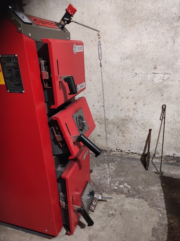

A może coś niepoprawnie zamontowałem choć co tu źle można zrobić.IMG_20221013_071442.thumb.jpg.e574598ad405d404019944692ce9d86b.jpgimg-20221013-072348_1.thumb.jpg.6abe095a5ba30d5b2f8790e60eaaebcf.jpgimg-20221012-210520_1.thumb.jpg.5c2ffbc8fcee8ee41debf55c14116ee4.jpgimg-20221012-210457_1.thumb.jpg.602d49e2e2d85d2f003e3f269f0e220f.jpgIMG_20221013_072348.thumb.jpg.4729b791161843640d84de12dc2e6bb2.jpgimg-20221012-210511_1.thumb.jpg.0b73277c3683de49d39d250ebe041c2d.jpgimg-20221013-071442_1.thumb.jpg.c168953db6e1d10fa5d9cbd16195b9b3.jpgimg-20221012-210503_1.thumb.jpg.b880a09d7b8d8dcff48b24004bed366c.jpgimg-20221012-210509_1.thumb.jpg.9202fe0a95e1f0f1475d3d8a54c4e2da.jpg

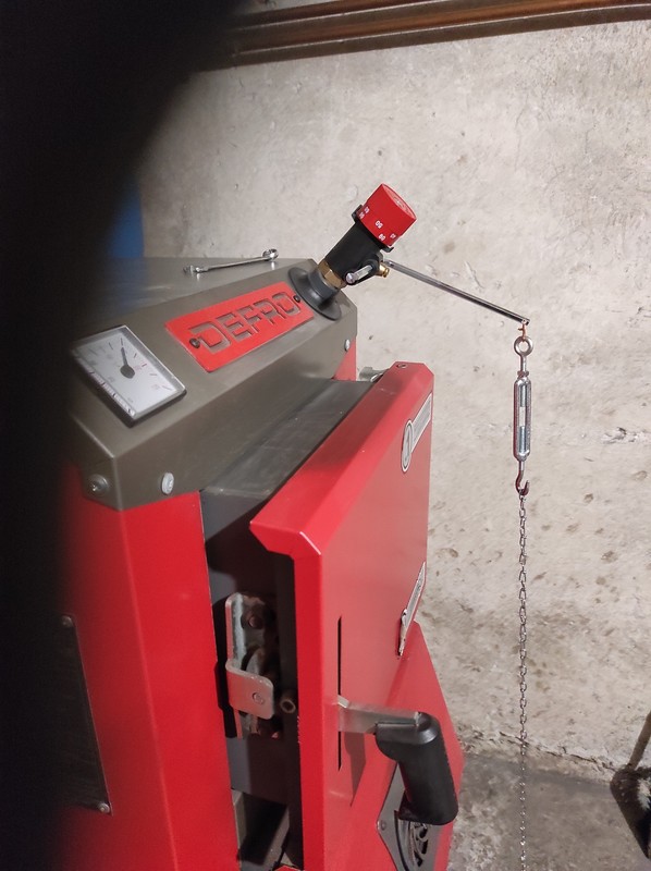

Za podnoszenie odpowiada sprężyna w miarkowniku. Termostat miarkownika opuszcza dźwignie. Jeżeli klapka jest za ciężka/lekka, kąt łańcuszka jest zbyt ostry, zawias klapki zatarty, lub sam miarkownik nie posmarowany, to mogą być problemy z podnoszeniem i/lub opuszczaniem. Miarkowniki są bardzo czułe, kilka stopni spadku temperatury powoduje wyraźne otwarcie klapki.
Próbowałeś ręcznie pomóc miarkownikowi delikatnie podnosząc lub opuszczają dźwignie? Klapka po takiej pomocy wraca do swojego położenia?
Edytowane przez sorier
A podnosi się "na sucho"?
Mam ten miarkownik u siebie i wiem, że jest całkiem silny. U mnie podnosi 2 klapki z powietrzem pierwotnym i wtórnym.
Wydaje mi się, że przy otwartej klapce dźwignia miarkownika, powinna być bardziej pionowo

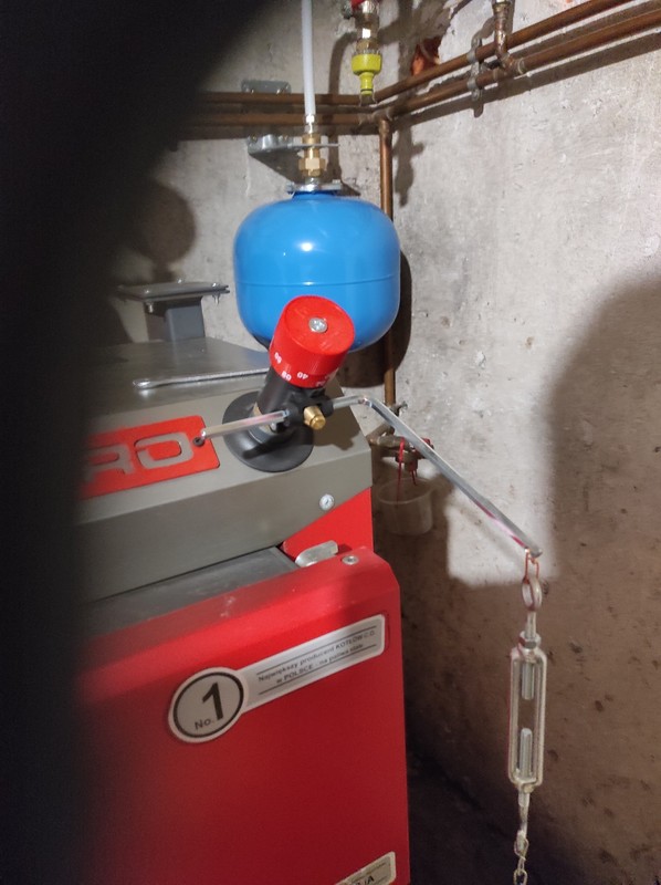

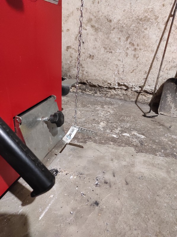

IMG_20221026_210225.thumb.jpg.e1f223e7f53759f4d033db911c63833e.jpgIMG_20221026_210214.thumb.jpg.bf54c23b4df1e3bd3a542775536a97b8.jpgIMG_20221026_210219.thumb.jpg.615ef2196314619e84e97df636cf09f8.jpgNo nie reaguje, klapka leciutka więc nie powinien mieć problemu . Trochę przerobiłem mocowanie do klapki i dalej nie podnosi/opuszcza. Sprawdziłem czy nie zapowietrzony i jest ok.
Chyba kupię drugiego tym razem Regulusa.
Edytowane przez IrekBr
Dodanie zdjęć
Sprawdzałeś czy działa na sucho? Łańcuch ustawiłeś pod temp pieca? Nagrzej piec do 60 C wtedy daj na miarkowniku 60 C i połącz z klapką.
Nowy zepsuty?

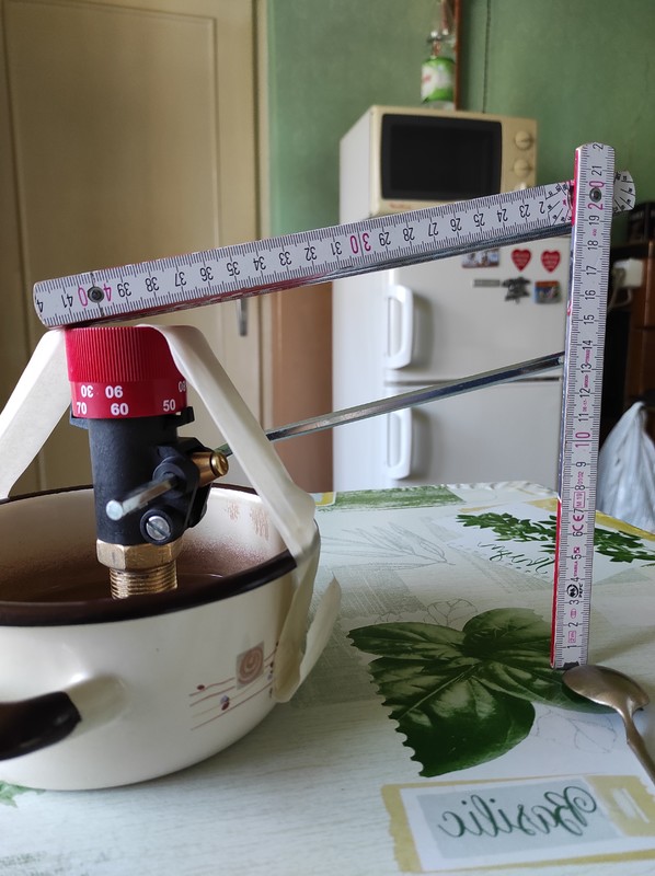

Zrobiłem eksperyment, wykręciłem dziada i na stół z nim / haha , nie spuszczałem wody z instalacji i miało mało chlapnąć , jak go wykręciłem to prawie fontanna ale dałem radę:).
Wlewalem wodę od 20° do 80° i ani drgnie , nie podnosi.

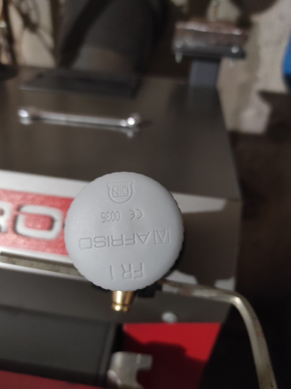

Nie wiem czy kupić ponownie taki sam czy Regulusa lub afriso? IMG_20221027_125708.thumb.jpg.b85d16ad71224a204dc3a7bbf553fb9a.jpg
afriso wyglada identycznie więc to chyba taki sam
Esbe mialem byl oki. Nawet mam
Kupiłem Afriso , taki był tylko u mnie . Rzeczywiście identyczny jak honeywell tylko kolory inne i pokrętło inne ale od strzała działa i reguluje.
Kurdesz, może ten Honeywell to jakaś podróbka???? Kupiony na Allegro za 136pln miesiąc temu , teraz za Afriso dałem 220pln w sklepie miejscowym.IMG_20221027_200201.thumb.jpg.0cdaa3baa94b31447beadf104728bc52.jpgIMG_20221027_200209.thumb.jpg.430fed8a64cb9735f36ff0903ef8c715.jpg
Trzeba było go rozebrać, przesmarować i złożyć od nowa chyba że masz jakąś gwarancję.
Faktycznie mógł być wadliwy ciekawe dlaczego? Mam honeya 10 lat działa nadal. Daj znać jeśli dałeś honeya na gwarancje co było

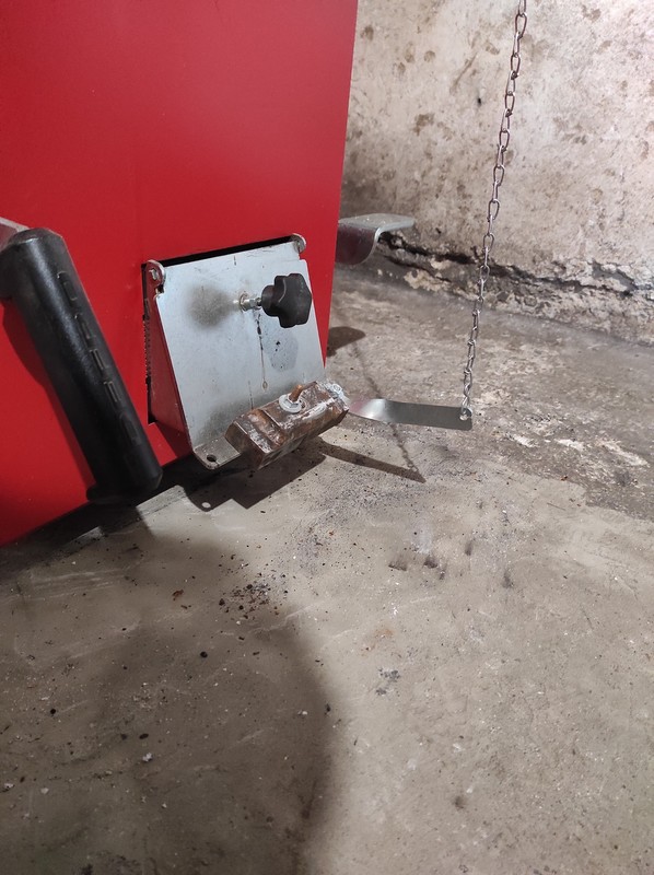

Witam , czy ktoś mi podpowie jak odpowietrzyć miarkownik ? Chodził normalnie ale od pewnego czasu się ,, zacina" ustawiony mam na 65°C ale jak kocioł osiągnie daną temperature to się nie zamyka i temperatura idzie w górę i boję się że mi się zagotuje. Jak już zamknę ręcznie klapkę to jak spadnie poniżej ustawionej temperatury to znów się nie otwiera 🤦🤦
Może sama klapa się blokuje, albo jest za ciężka i trzeba założyć przeciwwagę na ramię miarkownika.
@rambo5 sądzę że klapka będzie za ciężka bo to piec ogniwo a one są tam ciężkie
No to zamontuj jakaś przeciwwagę i problem z głowy, na forum znajdziesz foto.
