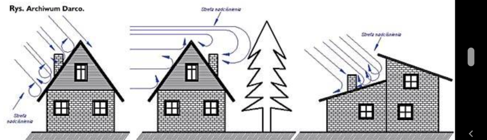

Dzieje się to jak w tym przypadku na środku z drzewem.
Ten ładny domek stoi na zboczu, więc pewnie jak wieje od podnóża zbocza, to zaczynają się problemy.
Edyta:
Tu masz jeszcze opcję nr.4
We wszystkich powyższych przypadkach na rysunkach koniec komina jest poniżej kalenicy. W tym domu chyba tak nie jest?
Nie jest, ale i tak wszystko odbija się od drzew bo dom stoi dużo niżej.
Też tak mam - od strony południowego wschodu dużo wyższe drzewa, a wiatry wieją najczęściej od zachodu - czyli z drugiej strony domu. Jeśli komin wystaje ponad kalenicę to nie powinno mieć wpływu na ciąg. Wiele domów stoi między wysokimi drzewami co nie znaczy że mają kłopoty z ciągiem - byłby to powszechny problem, a tym mieszkającym w górach na zboczu to już wogóle by się nie chciało palić.
