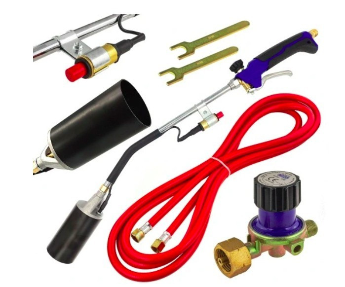

Za wskazówkę z palnikiem dziękuję, wypróbuję palnik dekarski.
Edytowane przez Szwagier-z-lasu
Tak, dokładnie palnik dekarski duży, żadnych na kardridże, do tego butla i jak ktoś pali co dzień, to normalnie duża butla, koszty dodatkowe są, ale jaka wyyyyyygoooooda 🙂. Ale to jest opcja dla myślących i zdyscyplinowanych palaczy, nie dla patałachów, co potrafią rzucić palnik w kąt i nie zakręcić butli.

Na pewno polecam ten palnik, kupiłem na Allegro. Najważniejsza jest ta piezo-zapalarka. Bardzo wygodne, można odpalić po włożeniu do wyczystki czy kotła:

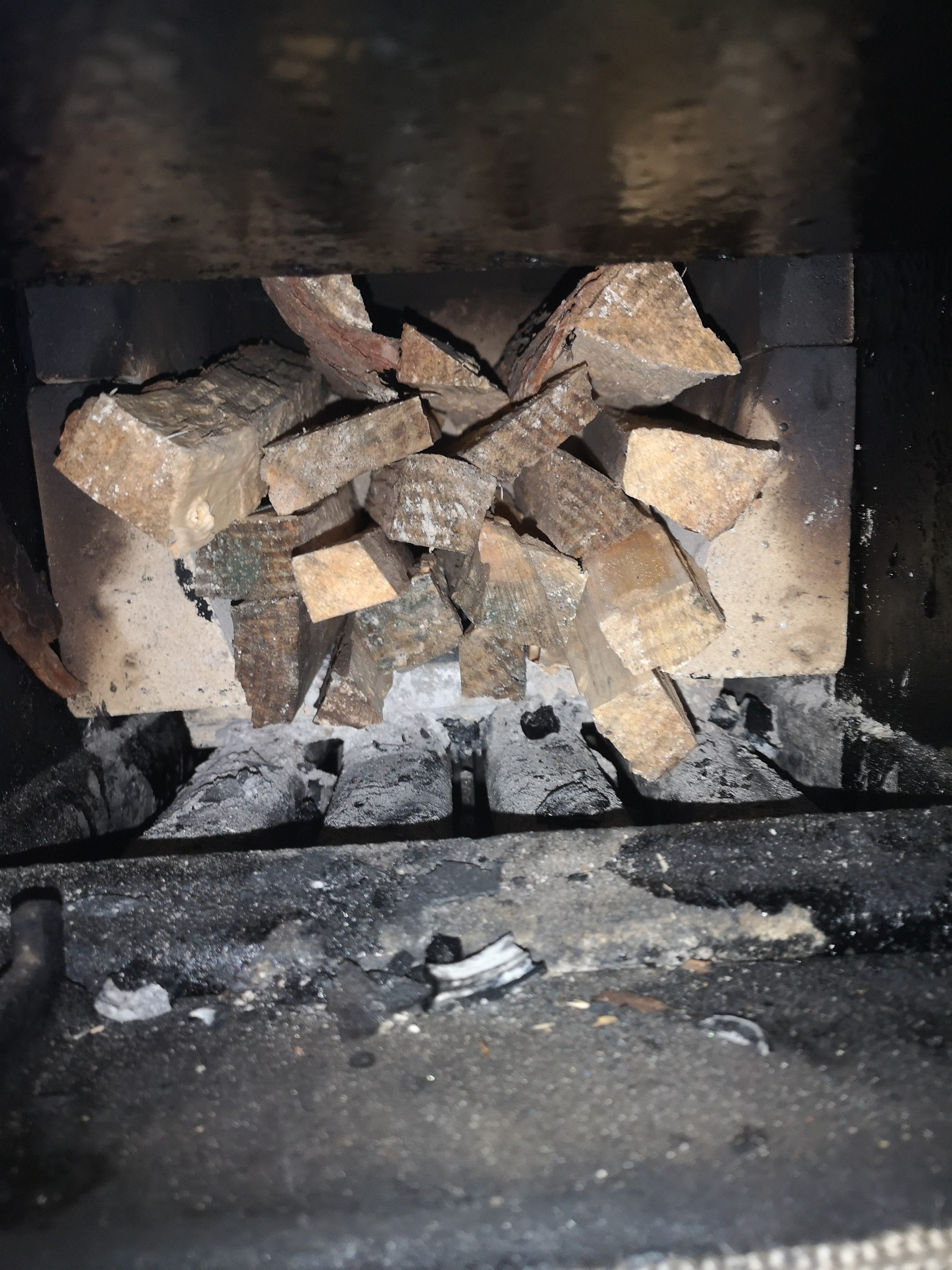

Najpierw w ruch poszła kamera endoskopowa i latarka, włożone przez wyczystkę kominową. Niestety, szlag trafił film - wielka szkoda...Widać na nim ściany komina, na nich delikatny, czarny nalot, a u góry, na końcu, zamazany, biało- szary prostokąt..."Chmury"...
Palnikiem najpierw grzałem komin bezpośrednio: jakieś 3 minuty. Trochę mnie zdziwiło, że grzejąc wyczystkę - dym wylatuje otwartymi drzwiczkami z kotła. No ale, przecież komin zimny, drzwi z kotłowni na dwór otworzone, to ciepło leci, gdzie ma najlżej...Drzwiczki zamknąłem, grzałem dalej kolejne 4 minuty. Potem palnik w kocioł - grzałem kolejne 10 minut. Temperatura wody w kotle wzrosła z 23 na 35 stopni. Położyłem drewienko pod gardzielą palnika w kotle, rozgrzałem, dym ciągnęło do środka. Dobra - rozpalam:
Drewna nie za dużo, żeby łatwiej wyjąć, w razie co.
Rozpalenie palnikiem dekarskim poszło bardzo łatwo.
Drzwiczki zamknąłem, zadowolony, że wszystko poszło tak dobrze.
Ale widzę, że z rury między kotłem, a kominem wydobywa się dym:
A ta rura była już ze trzy razy mazana uszczelniaczem kominkowym na łączeniach - więc coś nie tak...Szybko pomazałem nieszczelności kolejny raz, przestało dymić. Wychodzę na dwór, zobaczyć, czy z komina dymi...a tu taki obrazek:
Wpadam do kotłowni, alarm pożarowy wyje, pełno dymu - waliło z wyczystek kominowych:
Pierwsza myśl, żeby wsad wyjąć - ale tylko lekko drzwiczki kotła uchyliłem, to buchało jak z komina parowozu.
Nie bawiłem się, gaśnica w ręce, parę psiuknięć w kocioł - zagasiłem wsad!
Nie, sadze w kominie się nie zapaliły. Przestało dymić.
