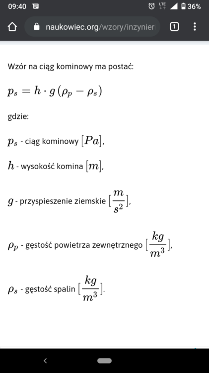

Da radę policzyć, ale coś trzeba założyć lub pomierzyć w momencie pomiarów tego przepływu
Dla takiego komina, oraz przykładowej temp zewnętrznej 12C oraz wewn 20C mamy takim kanałem (kominem) przepływ grawitacyjny na poziomie 2,5m/s i ciąg ok 4,3Pa i przepływ masowy rzędu 245m3/h
Przy 100C na wlocie - typowe spaliny z kl5 jest ciąg ok 37,3Pa

Przecież ciąg grawitacyjny zależy od różnicy temperatur, więc o co chodzi

Znalazłem coś takiego
Powiem wam o co chodzi. Gość ma wszystkie objawy cofki kominowej, wraz z przegrzewaniem się palnika (sporadycznie), dymem w zasobniku cofaniem się płomienia. Zrobił wszystko żeby ten ciąg zwiększyć, teraz drugi kominiarz stwierdził że ciąg jest bardzo dobry, Sambor potwierdził i już kończą mi się pomysły. Przez chwilę pomyślałem że może pójść w drugą stronę.
Edit: no Sambor już ten wzór podał
No i to powyzsze (wzory) maja sens.
