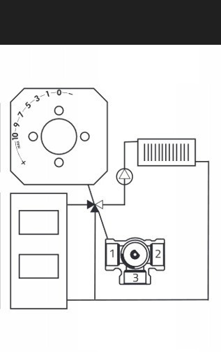

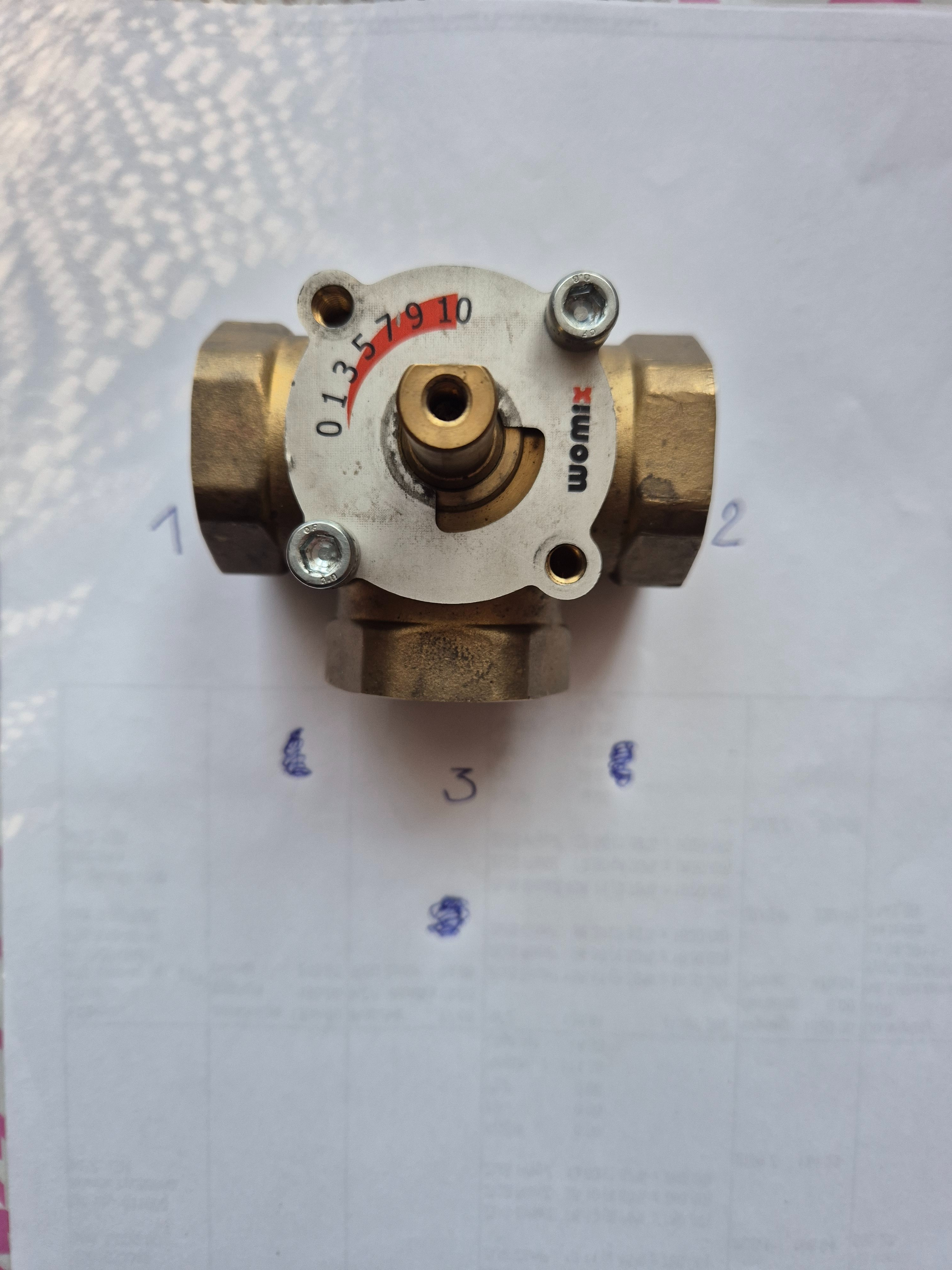

Mam do Was pytanie ,może ktoś mi to wytłumaczy .Ja nie jestem hydraulik ,ale instalację zrobiłem sam ,także feniksa podłanczałem sam ,czujniki  pompy ,podopisywałem do sterownika i działa .Mało pomocy potrzeba było z  Sopotu .
Wczoraj robiłem próbę ,kocioł miał prawie 80 st. ,wymysliłem że ręcznie otworze zawór 3D ,wypuszcze wody na grzejniki gorącej i schłodze kocioł . max jaki uzyskałem otwierając na ful zawór mieszający ręcznie pokrętłem to 45 st .Gdzie na sprzęgle na zasilaniu termometr pokazywał prawie tyle co na kotle .Czemu taki niska temp. szła na dom ?Wkleje fotkę kawałka instalacji i obrazek jak mam zamontowany zawór .
Mam problem z pokazywaniem zużycia pelletu, zużycie pokazuje 330kg od początku, lecz wczoraj z ciekawości wsypałem pelletu do pełna a w zasobnik było ponad połowa i weszło mi równo 12 worków po 15kg co daje 180kg. Co w takiej sytuacji zrobić, żeby dobrze pokazywało ?
@bziku3 ewidentnie źle ustawiony zawór.  Zwora powinna pracować pomiędzy 2-3 a nie 1-3. Ustawiajac tak jak na zdjeciu masz pelny przepływ pomiędzy 1-2 czyli na grzejniki.17594808936028184816477716081404.thumb.jpg.5a3f0a7bd89871a8f789c35c24179f21.jpg
Wszystko ok ale skala jest założona aby pchało czynnik w lewo od kotła, a jak ma pchać w prawo od kotła to skala 10 powinna być na 12tej,a 0 na 3ciej.godzinie.
