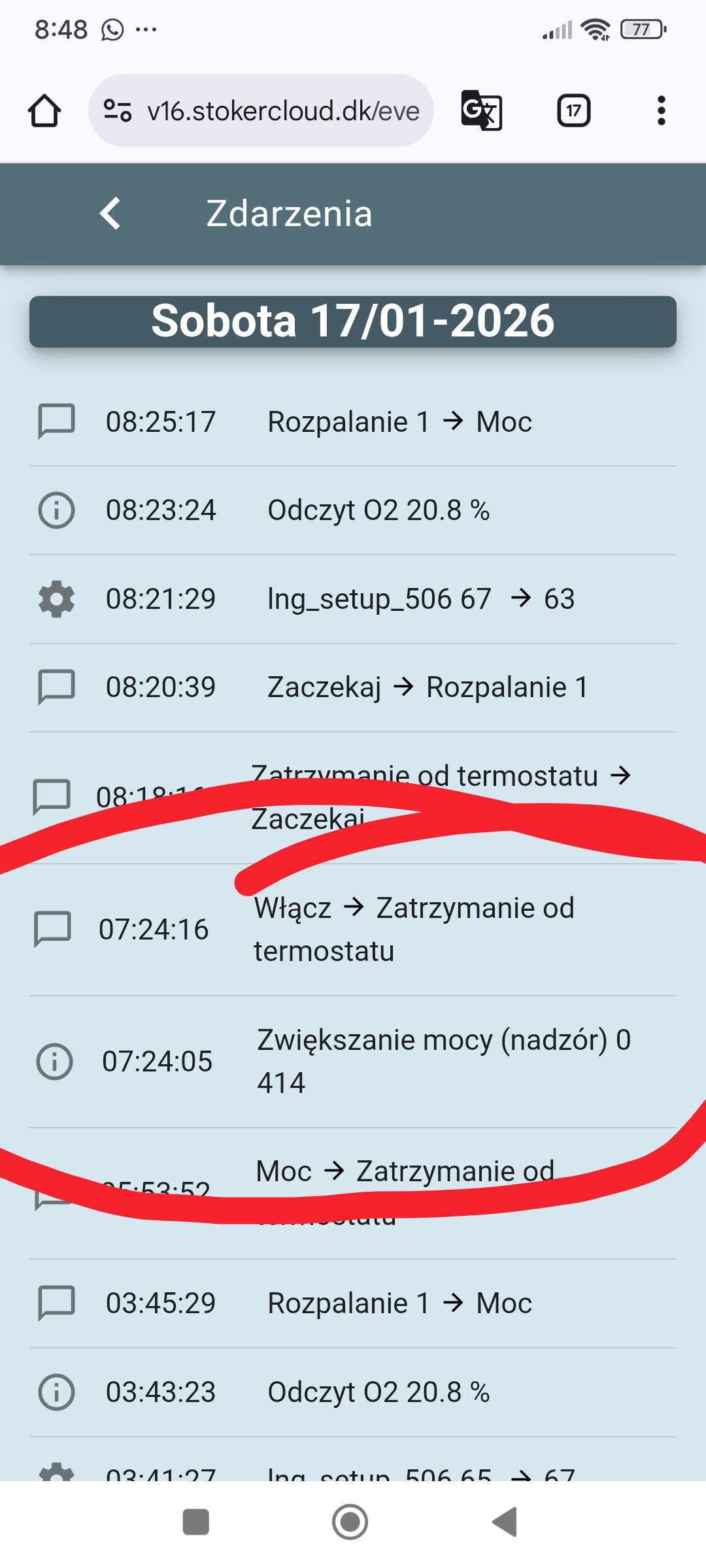

Witam, co oznacza zapis na zdjęciu? Pojawił się drugi raz od czasu uruchomienia kotła. IMG_20260117_085056.thumb.jpg.47d60b84717f3ab71103868e30f079b6.jpg
Twój kocioł pracuje z zwykłym termostatem pokojowym (typu 0-1 i to komunikat o uruchomieniu  kotła, drugi bez znaczenia
Dziękuję 🙂chodziło o ten drugi(bez znaczenia).

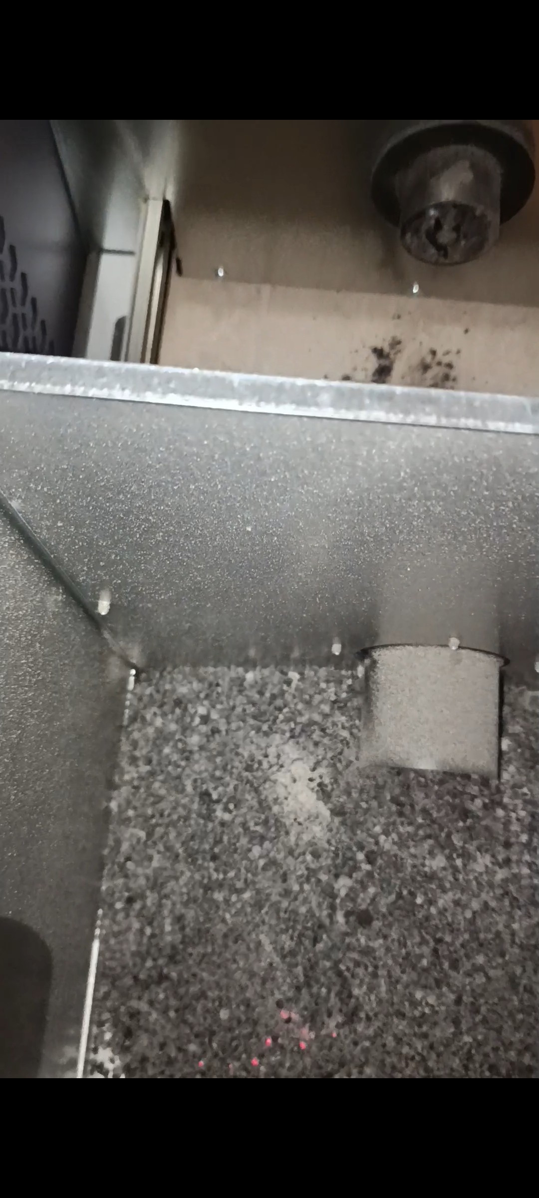

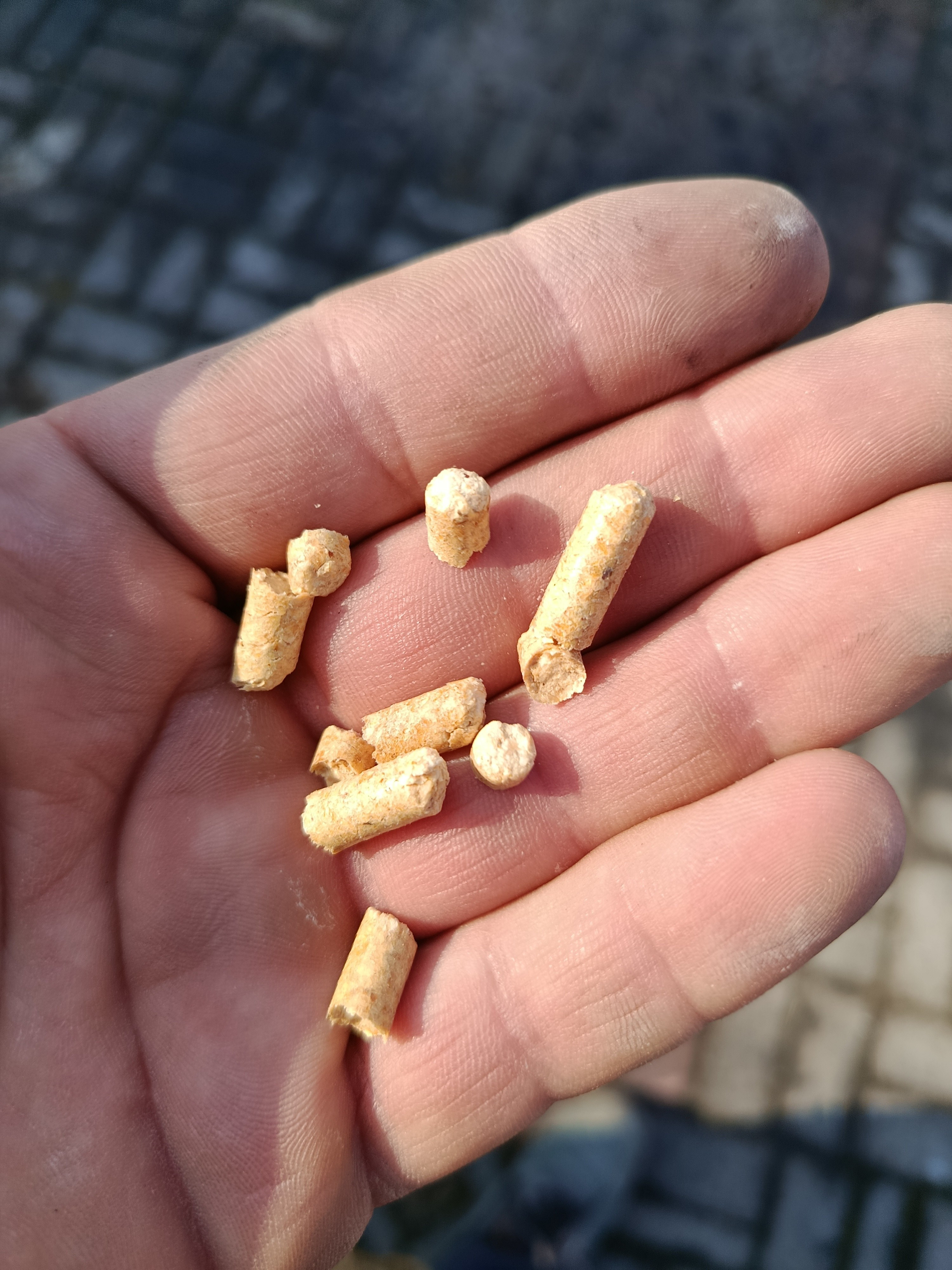

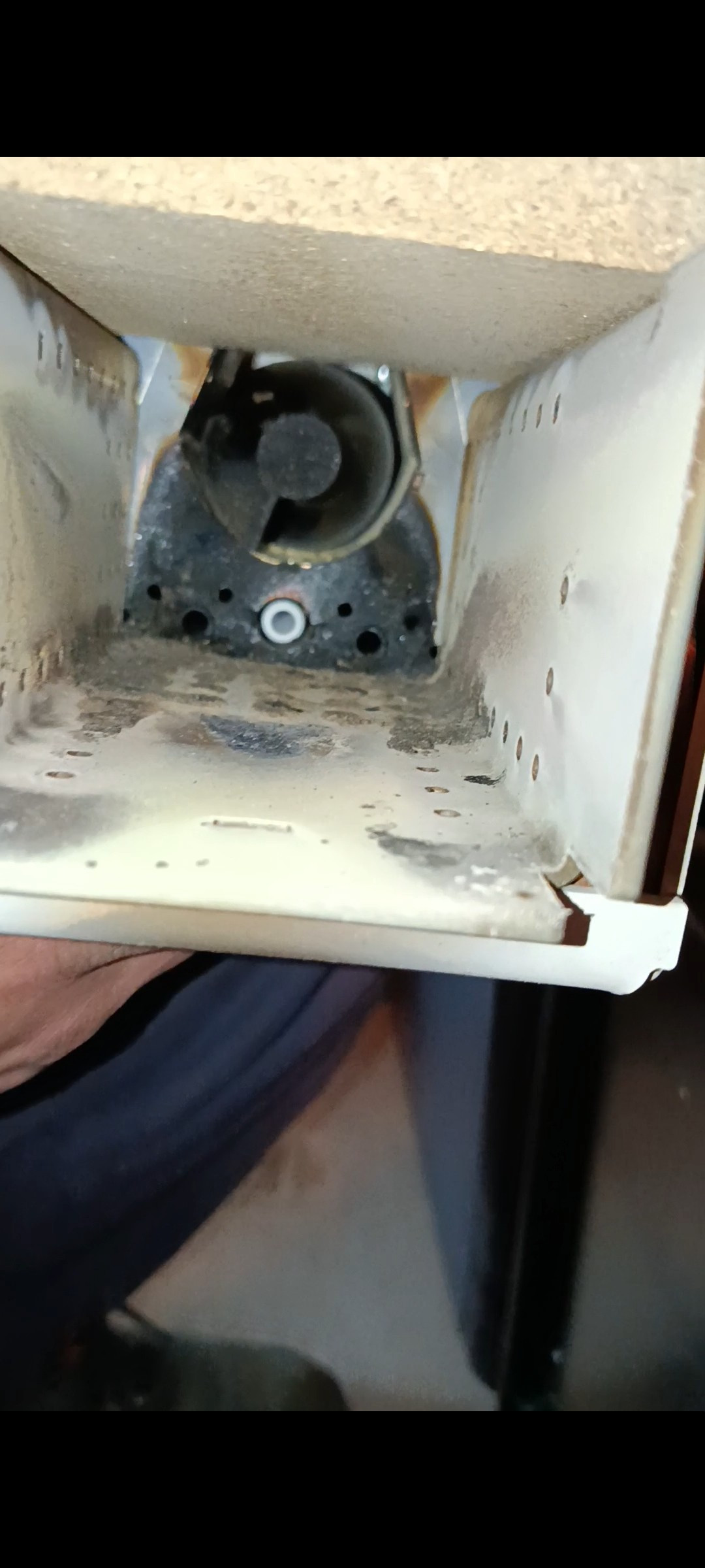

Dzień dobry. Od kilku dni jestem posiadaczem kotła rtb Feniks 16kw i mam mały problem. W popielniku jest dosyć sporo niedopalapnego pelletu, nawet po 2h jest tak trochę żaru. Nie wiem co robić zmniejszyć ilość podawanego paliwa czy też nawiew. Pellet jest dobrej jakości, po wrzuceniu do kubka z wodą wszystko ładnie się rozpuszcza i są to same trociny, nie widzę żadnych dodatków. Nick na Stoker merkunScreenshot_2026-03-01-12-40-32-799_com_miui.mediaviewer.thumb.jpg.0dcea4fab21971d4401650dcfe5712f3.jpgScreenshot_2026-03-01-12-40-59-448_com_miui.mediaviewer.thumb.jpg.bd1b7a8b5de617e17db70eff0afcc472.jpgIMG_20260301_113447.thumb.jpg.06fa2a799f8a4048c922db42dd481814.jpg
 A ile ci wyszło z przeważenia pelletu ,te 1400g jak masz wpisane w wydajność czy coś innego? Głównie dużo niedopalonego pelletu to problem częstego rozpalania/wygaszania ,kiepskiego pelletu (test szklanki wody nie zawsze znaczy że pellet jest dobry) lub problemy z sondą (choć nie sądzę żeby ci po paru dniach padła). Na forum ten temat był poruszany kilka razy (tak od ok. 10 strony),korekcje pelletu też sobie przestaw żeby ci dobrze zliczało konsumpcje bo widzę że masz do wydajności 1400g wpisaną korekcję 1800g (powinno być tak 1300g).Teoretycznie sterowaniem tlenem zajmuje się sonda i ona wylicza jak ma dobierać optymalne parametry spalania i ewentualnie można ją sobie jeszcze raz skalibrować(choć praktycznie robi to serwis przy montażu a ona później się sama kalibruję).U mnie na początku też instalator wpisał 1400g (nie wiem skąd to wziął) i miałem lekkie grudki (bez takiego żaru jak u ciebie) ale po kilkukrotnym przeważeniu wyszło mi ok.1000g (pellet Berlinek i Poltarex)
Edytowane przez wonski
Ok, jutro zmienię z tą korekcja pelletu. A co do sondy to nie była kalibrowana, więc może w tym leży problem. Dziękuję za odpowiedź.
