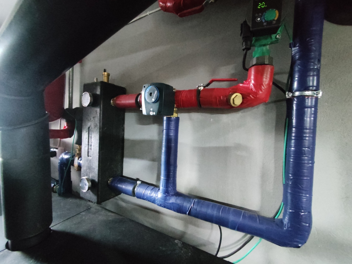

    jaki Ty masz ten czujnik pokojowy ,który ma zatrzymywać kocioł ? zwykły ntc10k kablowy ,czy coś innego ? U mnie normalnie działa na zwykłym ntc10k ,skorygowałem różnicę temperatury na podstawie termometru i tego co pokazywał czujnik w pokoju ,korekta wpisana na kotle ,histereza 1 stopień i działa.Piszę ,bo może jakoś będę mógł pomóc.Gdzie masz zdefiniowany czujnik ? tak jak na tym screenie ?
  15. bziku3 odpowiedział(a) na atomfx temat w Kotły pelletowe
    miałem źle ustawione zawieradło ,nie wiem czemu ,niby porównywałem ze schematem ,poprawilem ,teraz siłownik wzgledem tej fotki co wklejałem jest odwrócony o 180 stopni ,działa ,bo przeszedłem na czujnik ntc10k i jak grzeje podaje koło 50 st na chaupe.Macie jakies patenty na te czujniki .Słabe są ,mi zostały dwa po montażu to jakoś zmodziłem najbardziej zblizony z temp faktyczną ,ale to jakies takie niepewne.
