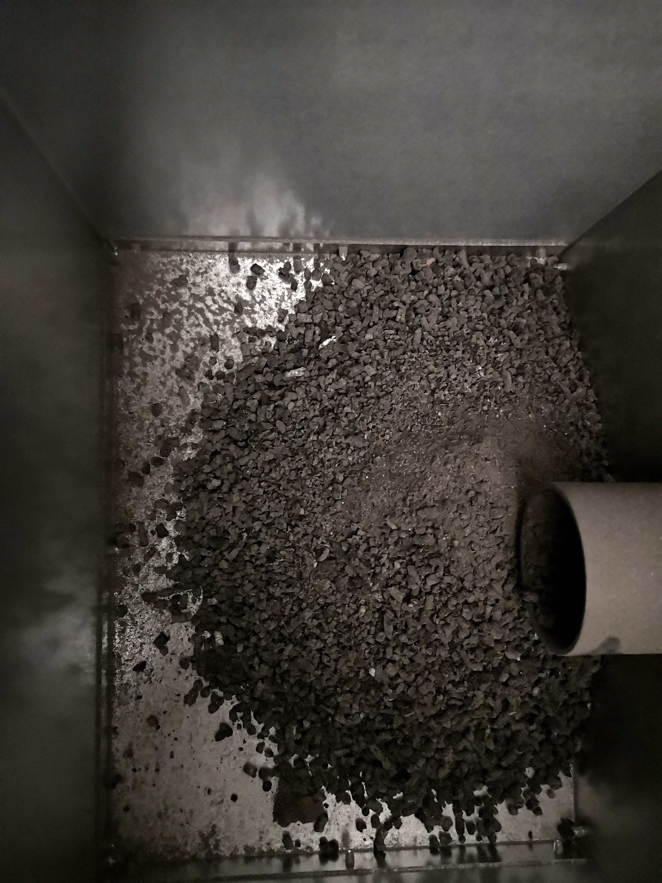

Witam na forum. Kocioł mam od października. Piecem steruje termostat pokojowy. Obniżyłem max. moc na 8kW aby wydłużyć czas pracy kotła ze względu na niedopalony pellet. Może ktoś spojrzeć na moje ustawienia? Może trzeba coś poprawić?  Zmieniałem tylko moc max, korektę o2 i prędkość dmuchawy. Spalanie pelletu takie jak oczekiwałem. Nie interesuje mnie obniżenie spalania o 20dkg, tylko prawidłowa, bezawaryjna i bardzo długa praca pieca.

  Na razie z tego co napisałeś to wróżenie z fusów,po co zmieniłeś moc kotła na te 8kw?, przecież przy jego modulacji i sprawnosci nic ci to nie da (jedynie jak masz przewymiarowane kocioł to wtedy ok.chociaz i tak jak dla mnie bez sensu)a niedopalony pellet zależy od różnych rzeczy(jakość pelletu,nadmuch,za częsty postuj i czyszczenie, zdarzały się problemy z sondą itp.).Masz czyszczenie co 15 kg wtedy piec się wygasza i wywala ten niedopalony pellet(daj mu z 25 kg to wtedy zobaczysz czy jest lepiej),nadmuch też przy 100% dałeś na ponad 50 trochę za dużo moim zdaniem.Nic nie napisałeś ile masz metrów do grzania i ile to dla ciebie jest ok.z ilością spalonego pelletu,jak wygląda ten niedopalony pellet(jakieś zdjęcie),jaki masz komin,czy jest jakiś regulator ciagu(jakie utrzymujesz ciśnienie)Jak patrzyłem u ciebie to nie masz tam aż tak dużo poprzestawiane tylko jak coś zmieniasz to daj temu parę dni popracować a nie co chwila zmieniać i się denerwować że coś jest nie tak.
Dzięki za zainteresowanie. Sonda denso bez problemów. Pellet olczyk, chatka peerelowski w miarę ocieplony klocek - powierzchnia i sposób ogrzewania w opisie, komin ok 12m brak regulatora (ciąg ok). Piwnica ogrzewana rurami . Grube i nieizolowane. Piec nie jest przewymiarowany bo przy niskich temperaturach musi mi ten majdan ogrzać. Chyba że pomarańcze zaczną u nas rosnąć i będę musiał go wymienić na klimę. Obniżyłem moc, żeby przedłużyć czas pracy kotła bo przy obecnych temperaturach na pełnej mocy szybko nagrzewa dom i się wyłącza. Mam sterownik pokojowy ustawiony na 23 stopnie (zakres pracy 22,5-23,5). Średnie spalanie w grudniu ok 22kg/dzień. Myślałem o przejściu na harmonogram, ale sterownik daje większy komfort cieplny (stała temperatura). Z pieca jestem bardzo zadowolony i chciałbym, żeby został ze mną na długoooo. Z tego co widzę to sterownik potrafi dostosować się do w miarę rozsądnych działań użytkownika. Zaniepokoił mnie tylko żar w pojemniku na popiół. Praktycznie się tam paliło i to w zasadzie jest powód mojego posta. Podejrzewam, że producent dopuszcza takie sytuacje bo pojemnik jest z dość grubej blachy.

Witam ,czemu przy termostacie pokojowym chcesz ,żeby długo grzał? ,niech zagrzeje i sie wyłączy ,potem histereza podziała i sie włączy .Ja też zacząłem używać salusa ,narazie testuje różne rozwiązania,dom podobnydo twojego  .Jak chcesz żeby kocioł dłużej pracował ,obniż temperature kotła ,jak masz jak teraz 70 st. i jak postoi wg termostatu i startuje Ci od czterdziestu paru stopni ,to wtedy dzała moc ,im mniejsza róznica między temperaturą startu a temperaturą kotła ,to moc automatycznie bedzie mniejsza.Ja zauważyłem ,że masz b. niską wagę peletu ,napewno to 980 g ?

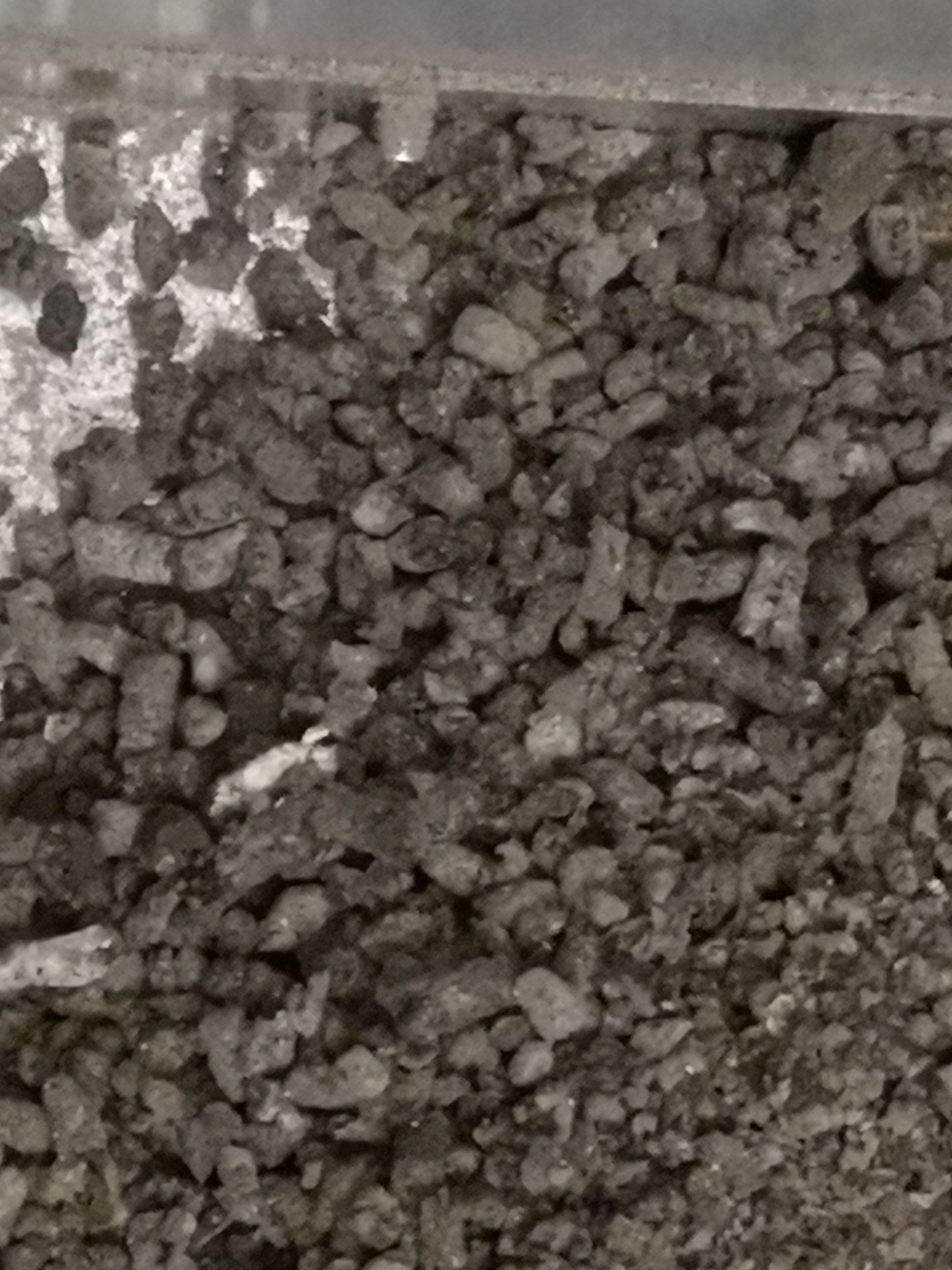

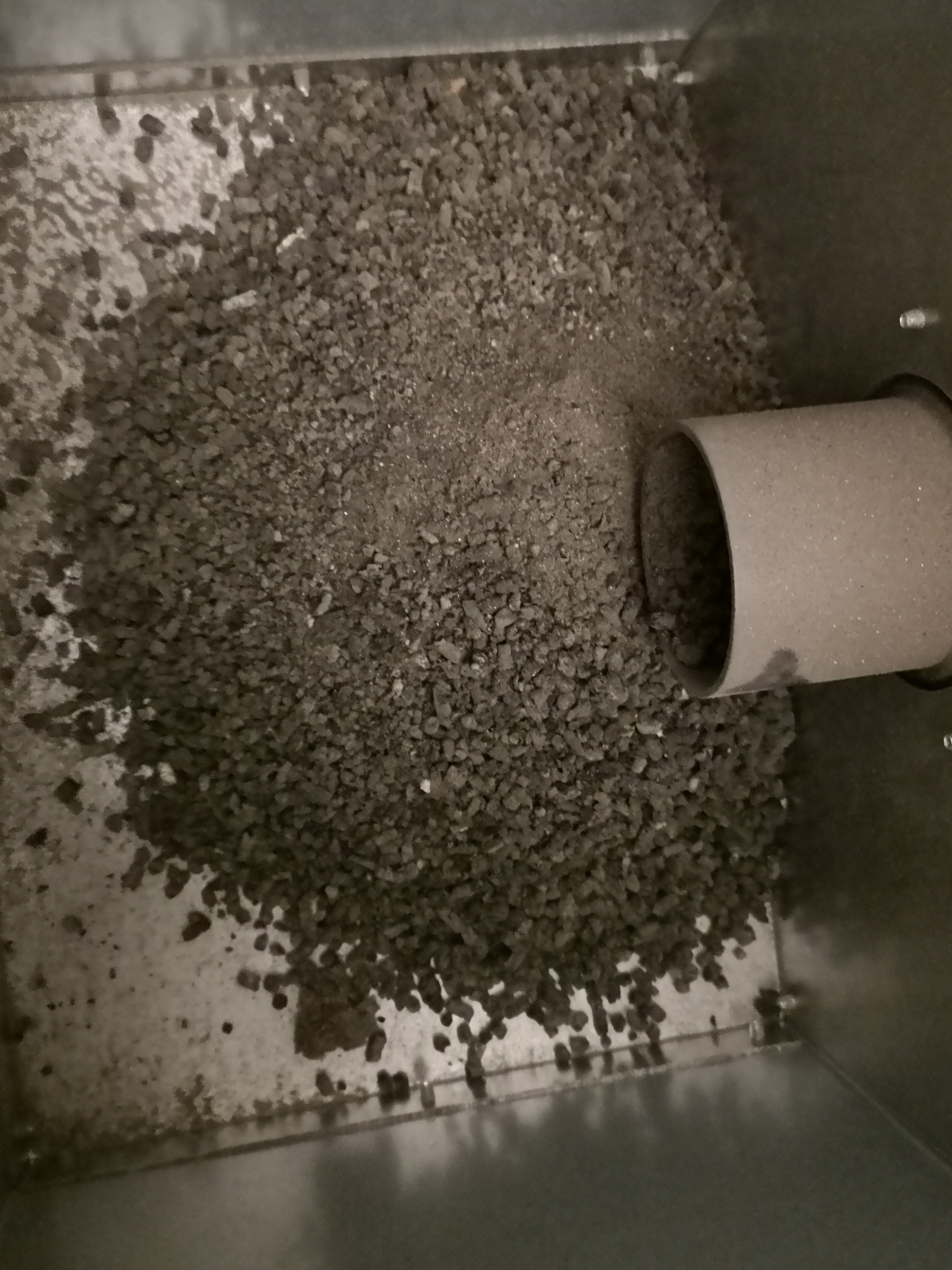

Dłuższa praca to mniej niedopalonego pelletu. Też testuję ustawienia a obniżać temperatury nie chcę bo boję się skraplania. Poprzedni piec ( SDS Ceramik Kostrzewa) to wykończyło. Pellet ważyłem chyba cztery razy i wyciągnąłem średnią. Pellet na rozruch był cięższy (ok 1400g). A popiół wskazuje na potrzebę korekty. Spaliny niewiele przekraczają 100 stopni czyli ciąg kominowy chyba nie jest zbyt duży. Przy przeglądzie było 10-12pa. Za radą Wonskiego zmniejszyłem moc dmuchawy i czyszczenie na 25kg.
  Jak dla mnie te ciągłe włączanie i wyłączanie pieca niestety powoduje takie granulki zamiast popiołu,u siebie jak zaczynałem 2 lata temu z tym piecem to  na jesieni dogrzewałem chatę parę razy dziennie to też tak to wyglądało (jak nie gorzej).Przy ciągłym paleniu i lekkich korektach (bawiłem się tak z 2 miesiące) problemu już nie ma .Ogrzewasz 150 m + piwnica czy sam dom ,bo jak grzejesz też piwnice to te średnie 22 kg przy takim metrażu(prawie 300m) to super wynik.

Piec uruchamia się teraz 6 razy dziennie na 1,5-2 godziny. Ciągłego palenia nie próbowałem. Obawiam się, że będzie za ciepło. Piwnicę grzeję grubymi rurami, które idą do pionów. Jest tam 19-20 stopni. Dlatego spalanie uznaję za OK. Tylko przypominam, że temperatury na dworze są jak na grudzień nietypowe. 🙂 Węgla szło ok. 3,5-4,5 tony. Pelletu liczę ok 5 ton na sezon.

@steffy007wygląda ,że masz dużo wody w instalacji i jak on stoi przez termostat pokojowy te 3-4 godziny ,to potem dobicie do zadanej+histereza powoduje spore zużycie ,ja bym sie nie przejmował tymi niedopałkami ,ile tego będzie?paliłeś groszkiem ,ja też paliłem przez kilkanaście lat ,wory popiołu .Ile uzbierasz z peletu ,nawet jak nie do końca sie wypali ?Ja to olałem ten temat ,u siebie też mam .Na pogodówkę ,jak będą coraz mniejsze odbiory kocioł bedzie schodził z mocy na minimum ,bedzie rosła temperatura kotła (ustawiona+ to ile może przekroczyć ) i wtedy stop kotła.Ztego co ja wiem ,są 2 wersje pogodówki .Dopasowac temperatury zewnętrzne i pod nie ustawić wodę na grzejniki (czujnik zewnętrzny ntc10 albo z www),albo kupic czujnik wifi dedykowany i ustawić temp. porządaną w domu i do tego jakies przepływy wody.Czujnik bedzie pilnował temperatury w pomieszczeniuPrzy grzejnikach troche bez sensu sie bawić temp. zewnętrzną .
Trzecia opcja ,to co masz teraz ,co ja również teraz testuje ,to termostat pokojowy niededykowany no nc
Czwarta opcja to czujnik ntc10k wyprowadzony do pokoju kablami i uruchomienie opcji w zaawansowanych ustawieniach kotła tych opcji

Bziku3 potwierdzam wody w instalacji mam mnóstwo, więc i stygnie wolno. Ilość popiołu faktycznie symboliczna, tylko trochę się przestraszyłem jak zapaliły się te resztki w pojemniku. Miałem tam czerwony żar. Harmonogram i ciągłą pracę kotła zostawię chyba sobie na większe mrozy. Czujkę mam ENGO 901 RF i myślę na moje potrzeby wystarczy. Kompensację pogodową do harmonogramu chyba można wykorzystać z internetu ale myślę, że chyba lepiej empirycznie samemu dopasować moce i temperatury do swojej chałupy. Tylko do tego potrzebne większe mrozy a tych chwilowo brak.

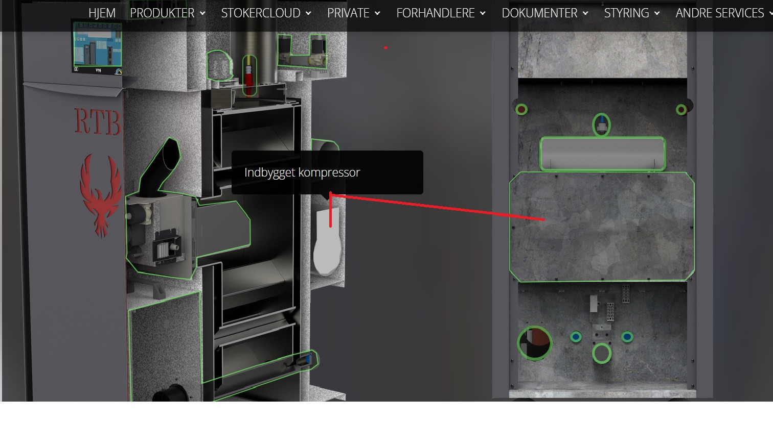

Jakie muszą być zachowane odległości tego kotła od ścian, żeby nie było problemów z ewentualna naprawą np. wymiana kompresora ,itp?
Kompresor to mebel wolnostojący. Ma dość długi przewód prądowy i ciśnieniowy. Można go postawić z boku. Obsługa kotła jest od góry i z przodu. Zrób sobie miejsce na dostęp do wyczystki. Jeśli sam montujesz rozstaw graty i zobaczysz czy Ci pasuje. Jak bierzesz fachowca to będzie wiedział jak to rozmieścić.
Pytam, bo na stronie producenta jest pokazane że jest wbudowany z tylu kotła ;
