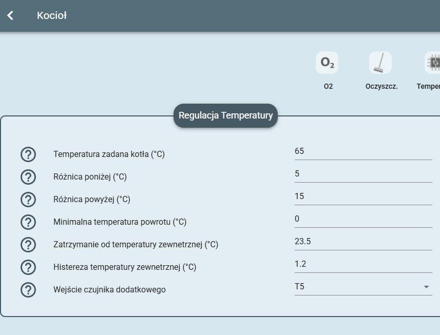

    Ja jestem z podlasia ,blisko mam na Litwę 🙂 doraźnie ten czujnik to jest rozwiązanie ,bo nie grzebiesz w c.o ,trzeba pociągnąć kabel 2 żyły np. 0,75 do kotła a druga strona do pokoju ,zdejmujesz pokrywe ,odkręcasz przykrywkę płyty głównej i wszystko widać ,szukasz oznaczenia T5 ,podłanczasz obojętnie którą żyłę przewodu ,drugą pod "wspólny zacisk T" z innym np T6 .W pokoju obojętnie jak podłanczasz ntc10 ,nie ma znaczenia .Zrobione. Odpalasz kocioł. Wchodzisz w system ,zmieniasz uzytkownika na dystrybutor .Wchodzisz w opcje kotła ,pojawi Ci sie więcej opcji. Treraz jak na dole innych opcji rozwiniesz baton wyboru czujnika rozwinie się okno ze wszystkimi czujnikami jakie są podłaczone do kotła i pokazana będzie temperatura aktualna na każdym. Szukasz T5 i patrzysz co pokazuje ,porównujesz z termometrem w pokoju czy to prawda ,a jak nie prawda to o ile przekłamuje .Temperaturę żądaną w pokoju wpisujesz wyżej w oknie pod spodem masz histerezę a wybór czujnika wybierasz T5.Jeżeli wybierzesz czujnik T5 i tam jest podłaczony ten w pokoju ,to od tej pory kocioł zacznie pracować od temperatury zadanej (dla pokoju) zatrzyma sie ,potem pokój z czasem się zacznie wychładzać ,kocioł stoi i czeka aż histereza zostanie osiągnięta .Jak dasz 1 stopien to odpali sie ponownie jak temperatura spadnie o 1 ,jak dasz 0,6 to wtedy itd. Pamiętaj ,że histereza to postój, im większa ,tym większa oszczędność ,bo kocioł dłuzej nie pracuje,ale z moich obserwacji jak przesadzisz to wychładzasz wode w kotle i on potem i tak musi opałem nadrobić żeby sie ogrzać.Kluczowe tu jest jak Twój dom oddaje ciepło ,każdy jest troche inny, inaczej ocieplony itd . Będą też wachania temperatury w pokoju ,własnie o tę histerezę ,ja to akceptuje ,dla nas pasuje jak to w obrębie tego jednego stopnia działa.Powodzenia.
  11. bziku3 odpowiedział(a) na atomfx temat w Kotły pelletowe
    @chatam,skoro nie jesteś zadowolona z działania czujnika wifi ,to pozostaje zamontowanie czujnika ntc10k ,to popularny czujnik do kupienia gdziekolwiek (to nie jest tak że musi byc dedykowany do rtb ) ,zwykły dwu przewodowy czujnik .Z tego co ja zauważyłem ,to w temperaturach pokojowych nawet dość dobrze trzyma parametry .Gorzej jest jakby miał byc czujnikiem zewnętrznym do pogodówki .Ale o tym nie rozmawiamy .Innych czujników nie ma .Kocioł po osiągnięciu temperatury ma sie wygasić normalnie i czekać.Czujnik ,najlepiej mieć z dwa ,trzy i sobie podpinając pod kable dobrać najbardziej wiarygodny względem temp zmierzonej dobrym termometrem np w salonie ,zamontować gdzieś w salonie z 140 cm nad podłogą,drugi koniec kabla podpinamy na płytę główną pod styk T5 .Potem logujemy sie na kocioł jako dystrybutor ,w opcjach kotła pojawia się więcej opcji .Wybiera się tam pod jaki slot podpięty jest czujnik ,jaka temperatura max ma być w pokoju(po osiągnieciu wygasi kocioł) i histerezę ,u mnie sprawdza się 1 stopień.To znaczy że jak ustawisz temp max 23 st i histerezę 1 stopien to kocioł będzie grzał do 23 ,stop ,czeka i jak w pokoju jest 22 zaczyna znowu.Łatwe .Jak czujnik przekłamuje wzgledem termometru w pokoju to na kotle mozna zrobić korektę.Przykład ,jezeli w pokoju termometr pokazuje 22 c a czujnik w tym samym czasie 23 c ,to na kotle max wpisujesz 24 ,zeby w domu było faktycznie 23 ,rozumiesz prawda ;).Potem on już działa tak jak trzeba. No ale sama tego nie ogarniesz musi ktoś pomóc.Ja bym olał pogodówkę dla grzejników . Jakie są wady takiej pracy kotła ,nie zrobisz harmonogramu,obnizen nocnych ,kocioł bedzie pracował w cyklu praca,stop,praca i tak w kółko .Dlatego czujnik powinien być tam gdzie najwięcej przebywacie , a sypialka czy inne można przydławić głowicami termo .Bedzie sie kilkakrotnie rozpalał i wygaszał ,u mnie teraz przy tej pogodzie odpala sie z 7 razy na dobe ,ale są tez zalety ,bo grzanie wody w kotle nie zaczyna się od niskiej temperatury tylko od czterdziestu paru stopni ,bo nie zdązy sie bardzo wychłodzić. Ja też pale pierwszy sezon peletem ,no ale ja tak mam ,że lubię zrozumieć o co chodzi .
  12. bziku3 odpowiedział(a) na atomfx temat w Kotły pelletowe
    no to kablowy ntc10k działa inaczej ,jak kocioł widzi pod T5 czujnik temperatury to działa wg niego i zadanej w opcjach kotła i pogodówkę olewa ,pomimo że w opcjach pogodówki masz wyliczone otwarcie zaworu /temperature ,to i tak otwiera na 100 % i puszcza około 50 dych na grzejniki ,zagrzeje do zadanej i sie wygasza .Nie ma chyba lepszego rozwiązania jak ktoś ma same grzejniki ,tak jak ja .Bez zabawy z pogodówkami .Przy tej temp jaka jest teraz około 0 u mnie jest 7 rozpaleń na dobę i około 23 st w domu ,ja akceptuje to wachanie histerezy około 1 stopień .Jak ktoś ma same grzejniki i tego nie wie ,to jest spoko opcja ,kwestja czujników i ich dokładności ,no i dwa kable potrzebne do pokoju .Czujniki tanie ,można kilka kupić i dopasować.
  13. bziku3 odpowiedział(a) na atomfx temat w Kotły pelletowe
    bo Ty masz ten ich czujnik wi-fi ,zobacz na kotle w menu system (przez www tego nie ma ) tam masz na górze wifi sensor ,sparuj to jeszcze raz ,ja tylko gdybam ,bo tego nie mam ,ale zakładam żeby to działało powinieneś miec stabilne radio ,pisałes wcześniej ,że to działało ,potem był problem internet i teraz Ci to nie działa .Sparuj jeszcze raz czujnik z kotłem .Wygląda ,że jak kocioł widzi czujnik zewnętrzny temp w domu ,radiowy ,czy kablowy jak u mnie ,to pogodówka pomimo ,że jest aktywna schodzi na drugi plan .Niech ktoś mnie najwyżej poprawi ,jak to nie prawda .Napewno tak jest na ntc10 na kablu ,bo mam ,podejżewam ,że na radiowym też .I zostaw te przważania i inne ,bo to nie tu problem .pokaż linka na swój kocioł www.
  14. bziku3 odpowiedział(a) na atomfx temat w Kotły pelletowe
    jaki Ty masz ten czujnik pokojowy ,który ma zatrzymywać kocioł ? zwykły ntc10k kablowy ,czy coś innego ? U mnie normalnie działa na zwykłym ntc10k ,skorygowałem różnicę temperatury na podstawie termometru i tego co pokazywał czujnik w pokoju ,korekta wpisana na kotle ,histereza 1 stopień i działa.Piszę ,bo może jakoś będę mógł pomóc.Gdzie masz zdefiniowany czujnik ? tak jak na tym screenie ?
