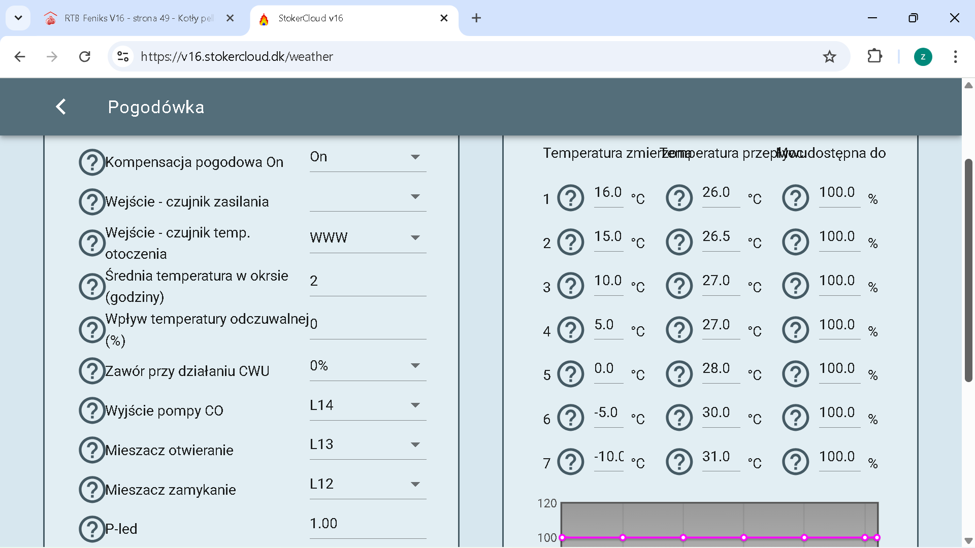

Jak ustawić na przykład temperaturę zadaną mam 28 stopni,  obecny przepływ wynosi 37, a pozycja zaworu to 55%?
@LenonUżywasz zaworu z siłownikiem ?temperaturę przepływu kocioł wylicza z pogodówki ,jeżeli masz aktywną.Tam ustawiasz ,albo do temp. pożądanej w domu- temp. przepływu wody ,albo do temp zewnętrznej-temp. przepływu .Na podstawie tego wyliczany jest procent otwarcia zaworu.Jak żle ,trzeba robić korekty w oknie pogodówki.Istnieje coś takiego jak instr. obsługi ,jest słaba ,ale pogodówka jest tam wytłumaczona .
Mam zawór z siłownikiem oraz ustawioną pogodówkę na WWW. Piec uruchamia się na podstawie sygnału z termostatu pokojowego z wyjścia K1. Wszystko działa, jednak mimo zmian temperatury zewnętrznej, temperatura zadana utrzymuje się na poziomie 28 stopni. Niestety, przed awarią nie jestem w stanie stwierdzić, czy sytuacja wyglądała podobnie.
Przy aktywnym styku K K1 (termostat pokojowy ) te wyliczenia z pogodówki temperatury ,to taki pic na wode .Wiem ,bo sam używam salusa .Zawór stoi otwarty na 100% ,czasem minimalnie sie przymknie .Mi to nie przeszkadza ,bo ja mam same grzejniki .Zagrzeje i sie wyłączy .@Lenon ale to byś chciał mieć i termostat i żeby zawór przymykał zgodnie z temperaturą w pogodówce? czy co ?

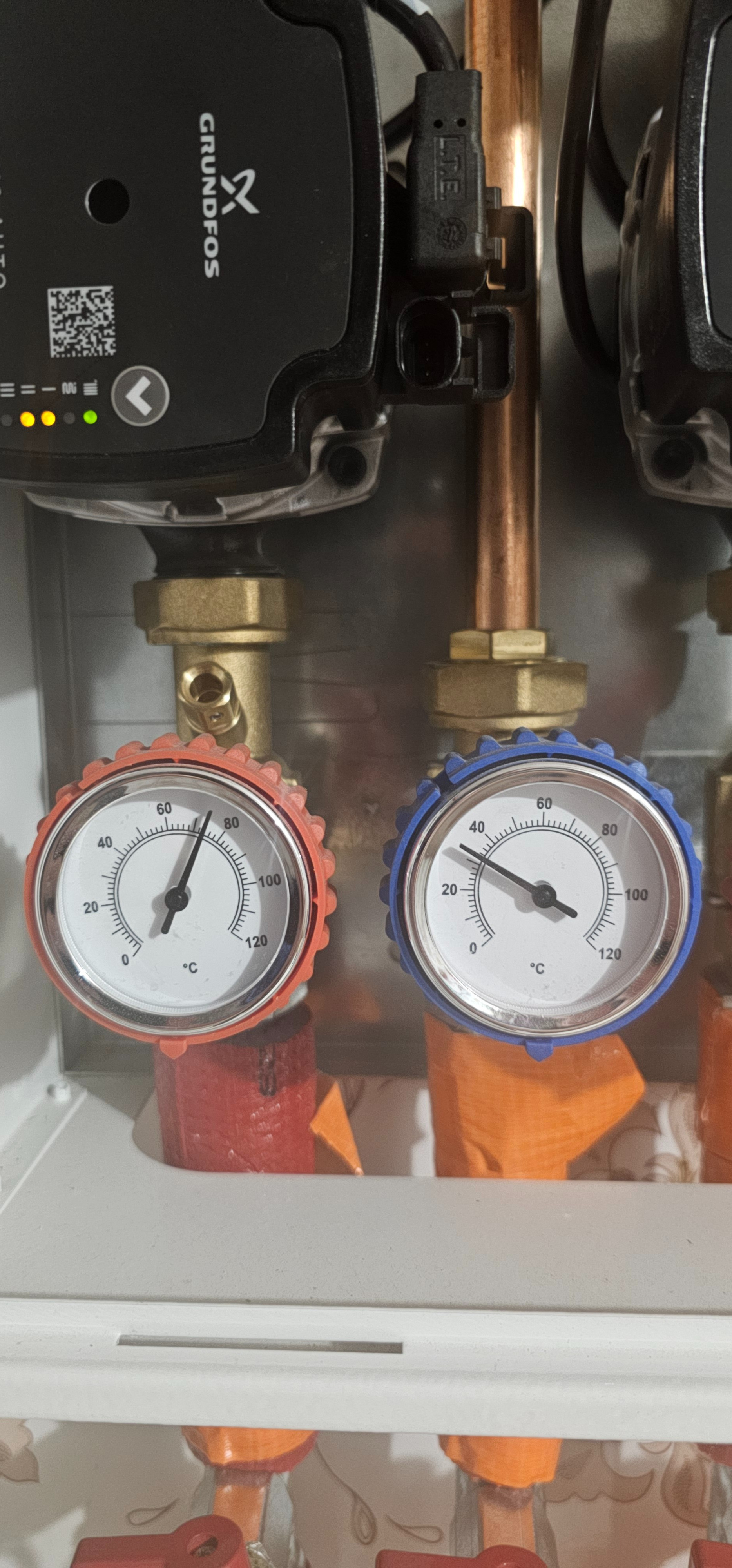

Witam, kocioł RTB Feniks 16kw, dom 2 piętrowy kostka 200m2, instalacja mieszana parter podłogówka i grzejniki, 2 piętra grzejniki aluminiowe na termostatach. (Korzystam narazie z obiegu grzejnikowego, podłogówka wylaczona) Instalacja odpowietrzona, wypłukana oraz zalana inhibitorem korozji, ochrona powrotu jest, separator powietrza i magnetyczny również. Mam problem z temp. powrotu bo gdzie zasilanie jest 70 stopni to powrotu 30 parę.... co bedzie widać na załączonych zdjęciach. Góra grzejników gorąca dół zimny, nie wiem co tu jest nie tak... bieg pompki z 1 przełączyłem na 2 dalej to samo. INSTALATOR TWIERDZI ŻE TO NORMALNE ZJAWISKO, GRZEJNIKI SZYBKO SIĘ WYCHŁADZAJĄ
Proszę o sugestie
ma rację
grzejniki aluminiowe na termostatach. ....................gdzie zasilanie jest 70 stopni to powrotu 30 parę.... ..............Góra grzejników gorąca dół zimny, nie wiem co tu jest nie tak...
odkręć termostaty, wtedy grzejniki będą całe ciepłe.
Fakt, będzie sauna w pomieszczeniach, ale za to grzejniki będą całe ciepłe
Godzinę temu, Gonzo19 napisał(a):
ma rację
No dobra a czy kryzowanie ma na to wpływ? Bo aktualnie, wszystkie we wszystkich grzejnikach mam kryzy odkręcone na max
Nie mam pojęcia i zapewne kazdy bedzie tylko przypuszczał i gdybał. Ale wiesz co, odkręc te termostaty z grzejników, poczekaj dwa dni i sam oceń. Najszybciej, najpewniej.
No chyba, że musisz armie hydraulików zatrudnić, to może lepiej nie
Ma kryzując zmniejszasz przepływ

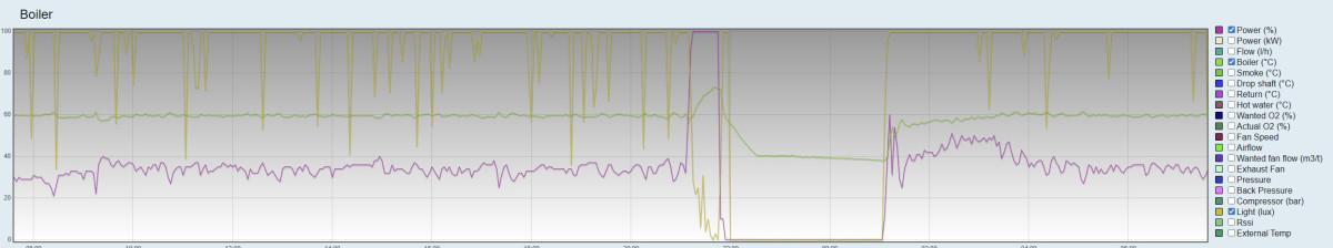

Witam wszystkich tej zimy 😉
Pomimo że nadal lece na tym samym pellecie (kupiłem 24T 2 lata temu;) ) w tym sezonie dziele sie cos dziwnego.
Wyskakuje mi ALARM przegrzania palnika ... palnik czysty, komin drożny.
Dzieje sie tak zawsze po rozgrzaniu kotła do 70C w trybie CWU (standard mam na 60C)
Z wykresu wynik ze cos jest nie tak z płomieniem nawet podczas zwyczajnej pracy.
Przeważyłem pellet, obniżyłem maksymalna moc kotła z 16kW na 14kW. bez poprawy.
zauwazylem ze podczas pracy na 100% parametr Backpressure skacze od 100-400 jednostek.
Ma ktos pomysł co sie moglo wydarzyc? 4 sezon leci i nie bylo problemow.
Edytowane przez kufcio
dodane foto
  A czyściłeś photo diodę i czujnik ciśnienia ,bo lubi się zakleić pyłem z pelletu i wtedy szaleje.
