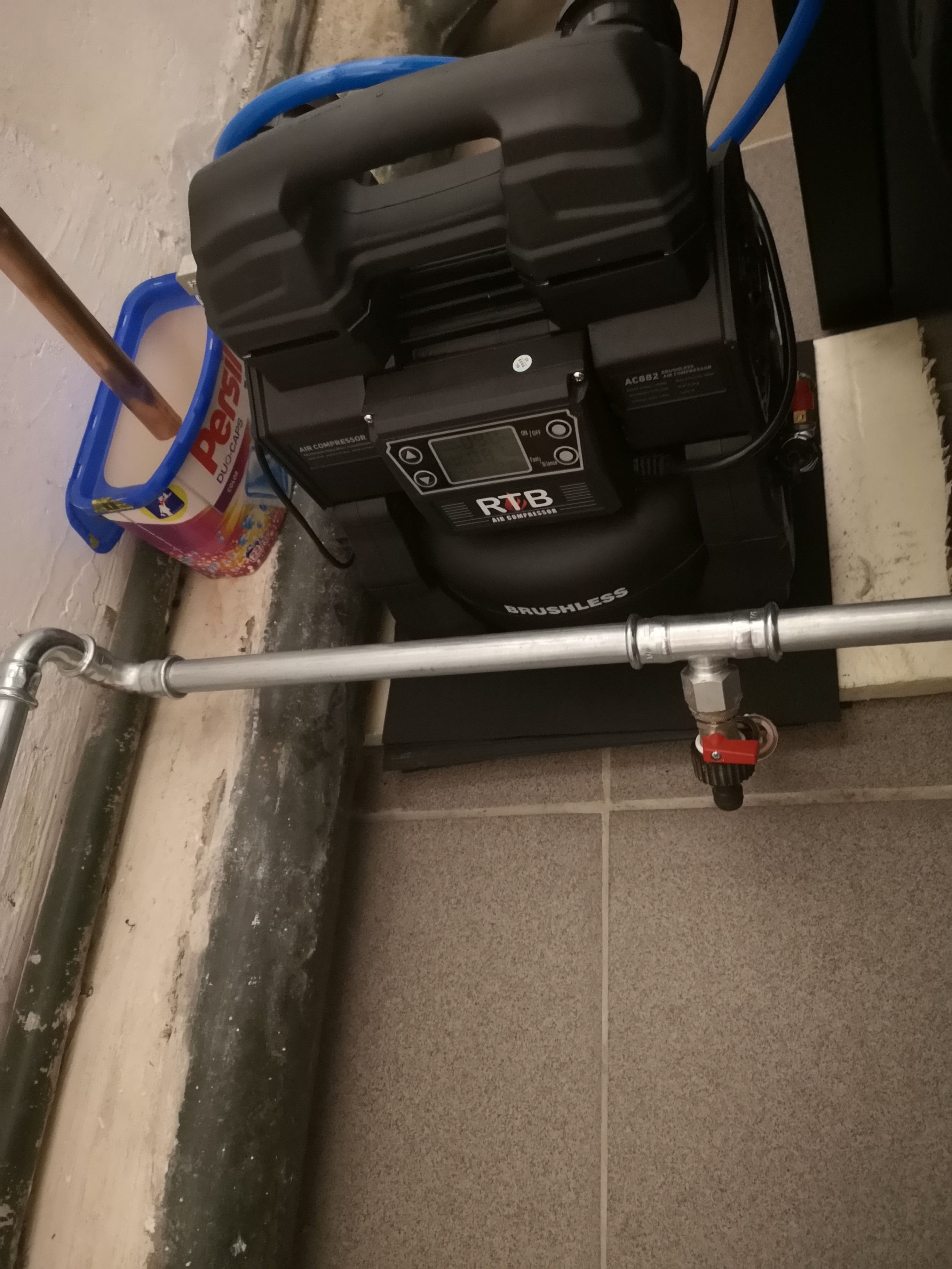

W tegorocznych piecach jest coś takiego:
Można go schować pod zasobnik?
O taką dosyć spora ta sprężareczka,ta z przed 2 lat o wiele mniejsza i można ją schować pod zasobnik.
Mam zbiornik 500l. Z przodu spoko wejdzie. Nie przyglądałem się jak przewody wyprowadzić na tył. Ale jak ktoś ma szlifierkę ta da radę. Tylko głośny skubaniec jak diabli. Trzeba czyszczenie ustawiać na dzień.

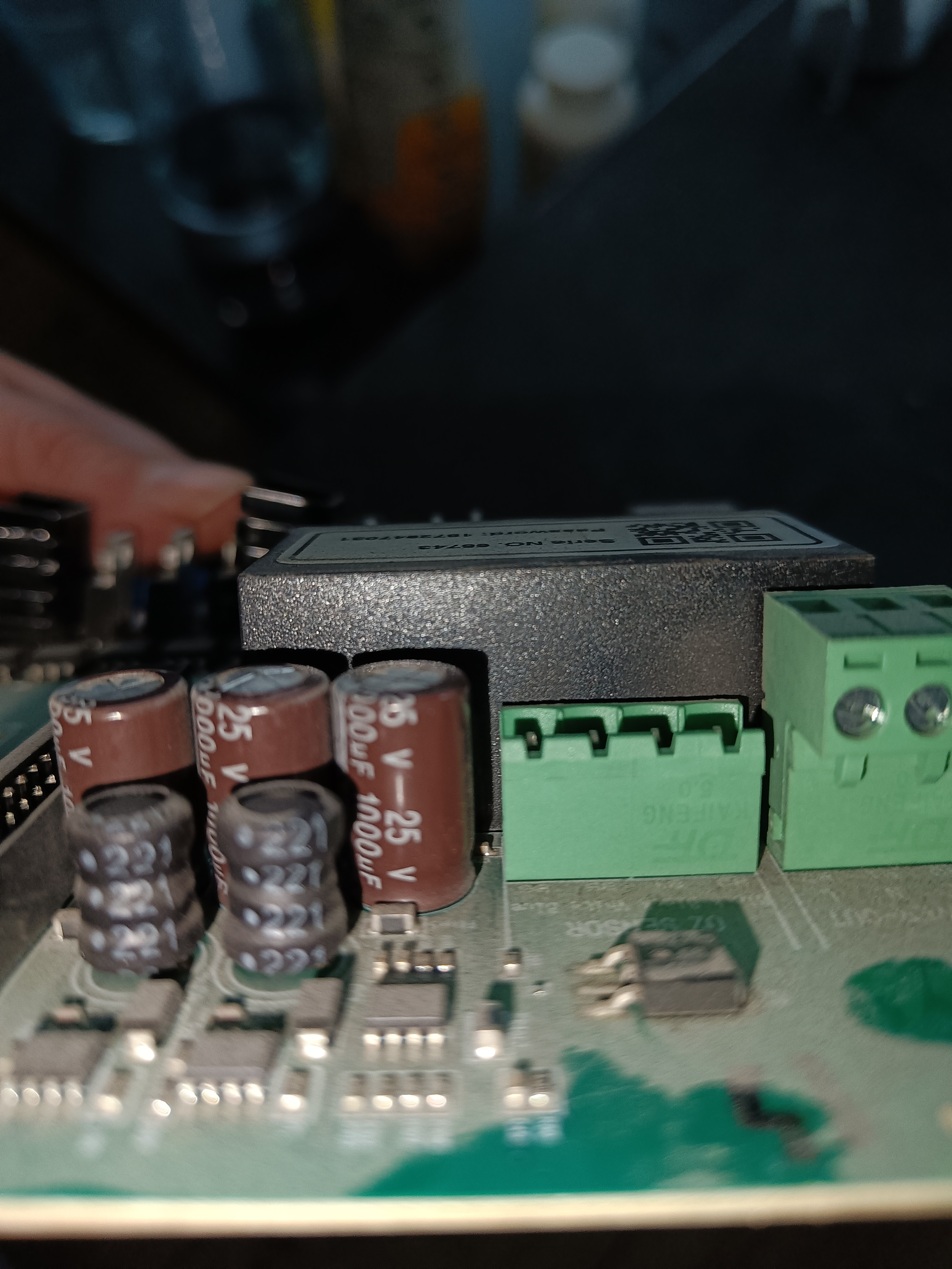

W moim właśnie padła płyta po czterech latach i 2100 rozpaleń 🤬. Płyta zamówiona u dystrybutora z Sopotu., realizacja 1 dzień i 1930 i sztabek złota.
Gwarancji nie miałeś?
Gwarancja 36 miesięcy,padła po 48. Wylał środkowy kondensator,wymiana nie pomogła . Oddana do serwisu może da się uratować .
Trzeba było oba trzy wymienić .
Kompresor ma Silent Mode, tryb cichy, spróbuj

Wymieniłem wszystkie nie pomogło ,  podejrzewam zasilanie diody bardzo słabo świeciły  . Oddałem do serwisu może uda się naprawić.

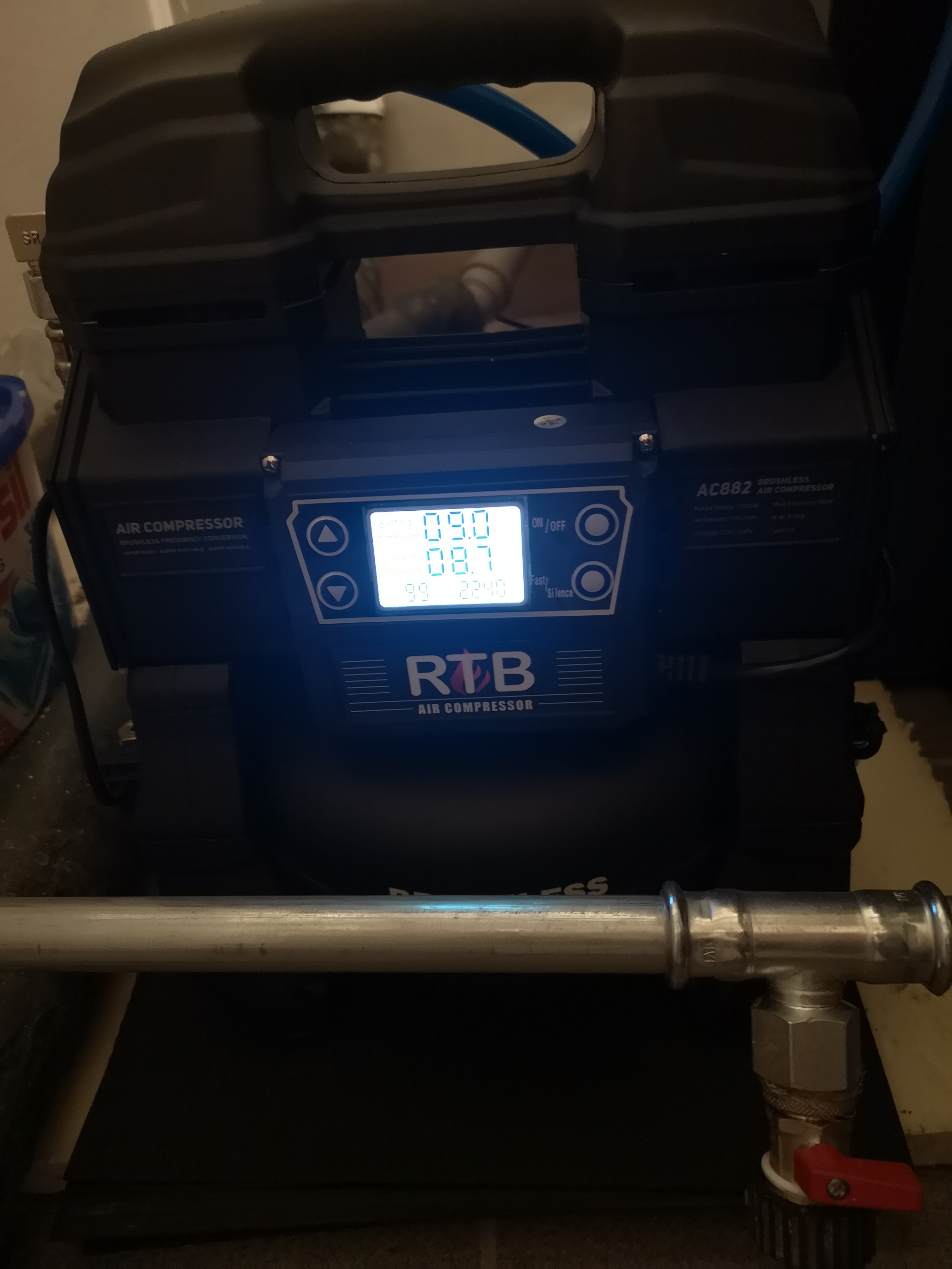

U mnie piec z tego roku ale sprezarka jest inna . Nie ma wyswietlacza.
Kompresor jest dosyć głośny chyba go jakoś zabuduje żeby go wyciszyć .
Nie da się ustawić żeby się włączał tylko wtedy jak pięc się czyści . Bo tak to się włącza co parę godzin żeby dobic ciśnienie .
Ja jak robiłem czyszczenie sprężonym powietrzem to kompresor podłączyłem przez sonoffa i załącza się od harmonogramu raz na 24h. Ale inny kocioł.
Przy zabudowie zostaw mu jakąś dziurę, żeby oddychać mógł i się nie zgrzał. U mnie dobija góra raz dziennie. Młody to jeszcze mu zwieracze trzymają.
POZDR
Być może ten model z wyświetlaczem lepiej trzyma Ciśnienie. Ten mój bez wyświetlacza potrafi nic cisninie kilka razy na dzień . Tylko to są takie krótkie cykle . Włącza się dosłownie na chwilę .
Może jak byś go podłączył do tego gniazdka którym steruje serownik kotła to kompresor by się załączał tylko przed czyszczeniem kotła?
Masz coś zwalone ,u mnie nowy kocioł z tego roku ,sprężarka bez wyświetlacza,podłonczona pod gniazdko kotła ,załancza sie tylko wtedy jak jest czyszczenie .Nie ma żadnego dobijania pomiędzy .Pomiędzy czyszczeniami sprężarka stoi pusta,może być to wersja softu ,że masz inaczej  ,tu jest rev .xxx.414

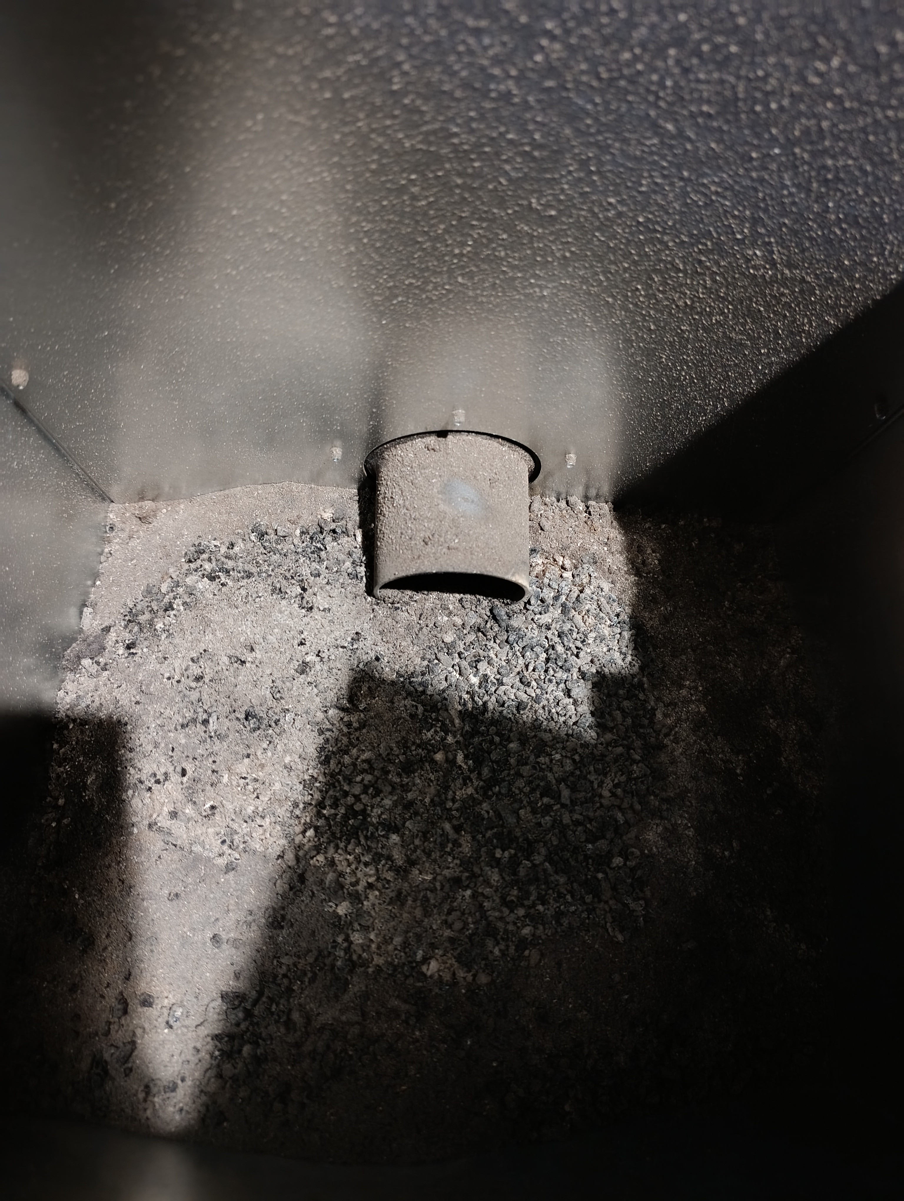

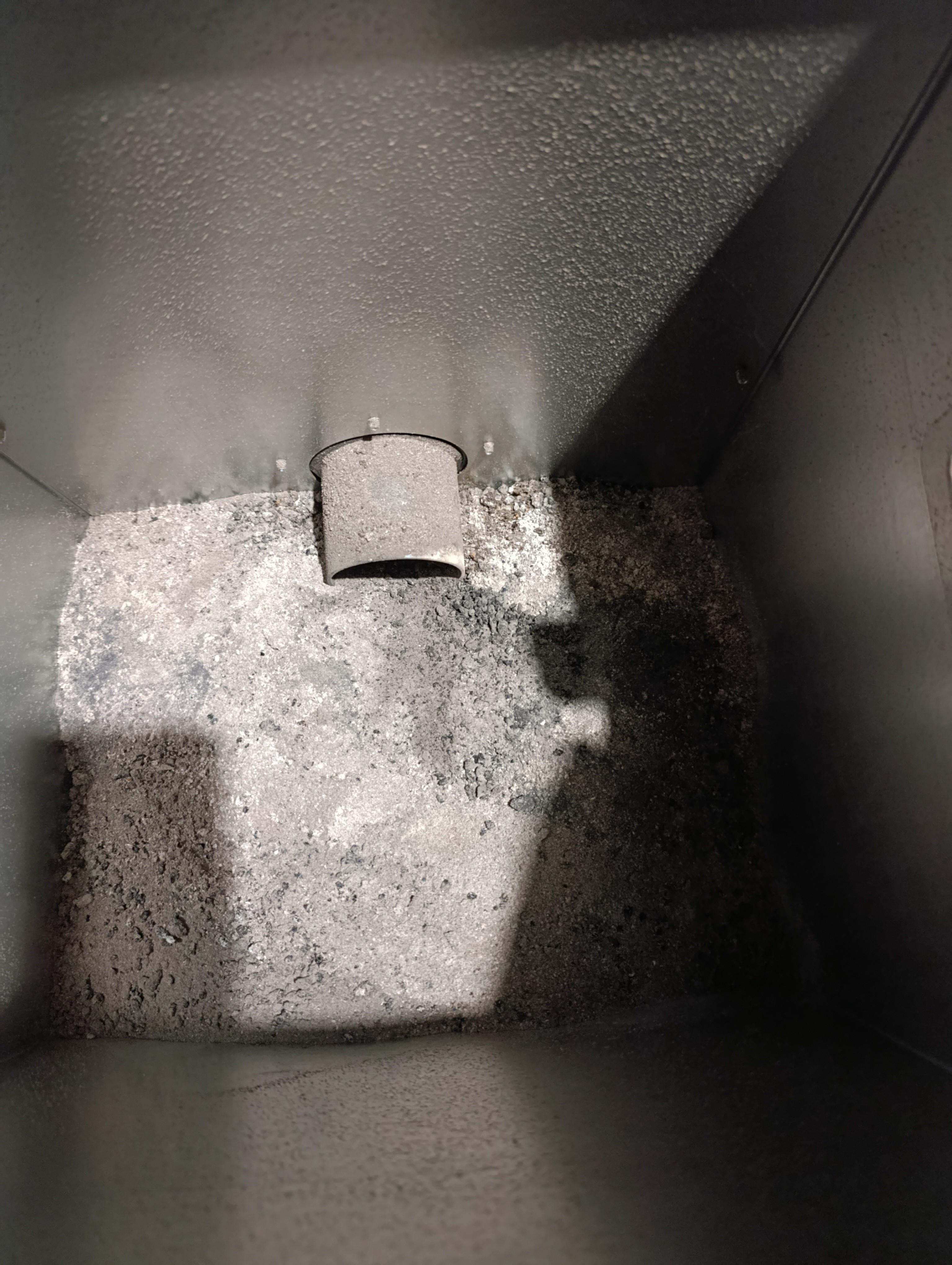

Witam, od listopada mam rtb feniks. Przez pierwszą paletę nie miałam problemów z popiołem, niestety przy kolejnej pojawia się mnóstwo niedopalonego pelletu w popielniku. Przy przeważaniu wyszło mi praktycznie połowę mniej niż wpisał instalator przy rozruchu - wtedy wyszło 1515 g, aktualnie wyszło 771 g. Nie za bardzo rozumiem, w którą stronę powinnam robić korekcję w sensie wpisać więcej czy mniej. Nie mam pojęcia jak zaradzić problemowi. Mój nick to aleksandra1981. Będę wdzięczna za pomoc.
 Coś tam masz pomieszane,ogólnie w ustawieniach pieca jest względnie ok.ale przy tak małej wadze pelletu którą wpisałaś zwiększyły ci się czasy pracy podajnika i dlatego ci to wszystko nie dopala(dziwnie że miałaś tak wysoką wagę na początku a teraz o połowę mniej) Weź na razie daj tak w ustawieniach ok.1000g i niech pochodzi z parę dni to zobaczysz czy jest lepiej czy gożej, ogólnie u siebie ważę pellet co tone bo niestety różnie to bywa.Jak coś zmieniasz w ustawieniach to daj temu parę dni popracować żeby piec się do nowych parametrów dostosował, sondą dobrała sobie ustawienia jak ma najlepiej sterować tlenem żeby ci się to dobrze spalało. Gdzieś na forach czytałem że czasami ilość pelletu w zasobniku ma wpływ na wagę przy przeważaniu choć nie są to tak duże (50%) jak u ciebie(wrzuć zdjęcia tego popiołu czy aż taki straszny)

Zdjęcie wrzucę później bo na razie kocioł działa, w tym wątku było zdjęcie niedopalonego pelletu jednej osoby i wygląda podobnie. Pellet przeważałam w taki sposób: poniżej 20 %zasobnika dosypałam 2 worki z nowej tony. Gdy znowu zaszło poniżej 20 % dosypałam kolejne 2 i przeważyłam. Wcześniej pojawił się komunikat w zdarzeniach zwiększanie  mocy ( nadzór) 0 414.  Ten 1000 mam wpisać w korekcja pelletu czy wydajność podajnika?

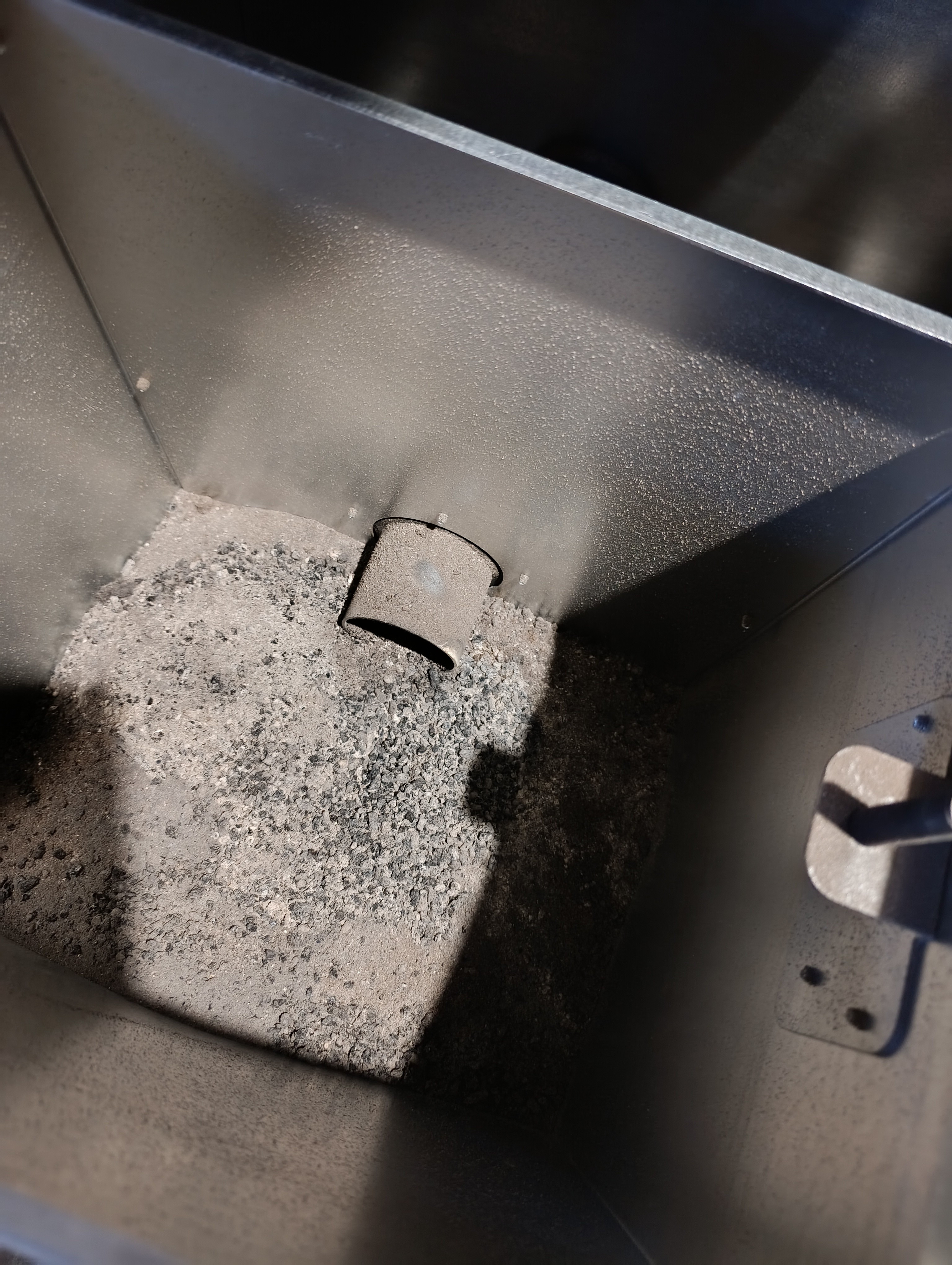

To jest popiół po pierwszej tonie i po rozpoczętej drugiej IMG_20251218_193721.thumb.jpg.324567ff406593142ce4b8f2b77d7986.jpgIMG_20251224_120742.thumb.jpg.e68847f4ace0e80e2d45682d4703c0df.jpg
  Wpisz w wydajności podajnika te 1000g,korekcja pelletu powinna być (według instrukcji)o 10% niższa niż wydajność podajnika a służy jedynie do zliczania przez piec i wyświetlania mniej więcej ilości spalonego pelletu.Ten popiół jeszcze nie jest taki tragiczny ,nie ma tam żaru ale faktycznie jest sporo grudek z nie przepalonego pelletu.Zwieksz tą wydajność podajnika i zobaczysz po jakimś czasie czy pomoże,często robią się takie żeczy też od przechodzenia pieca w dozór i rozpalania go kilka razy dziennie .

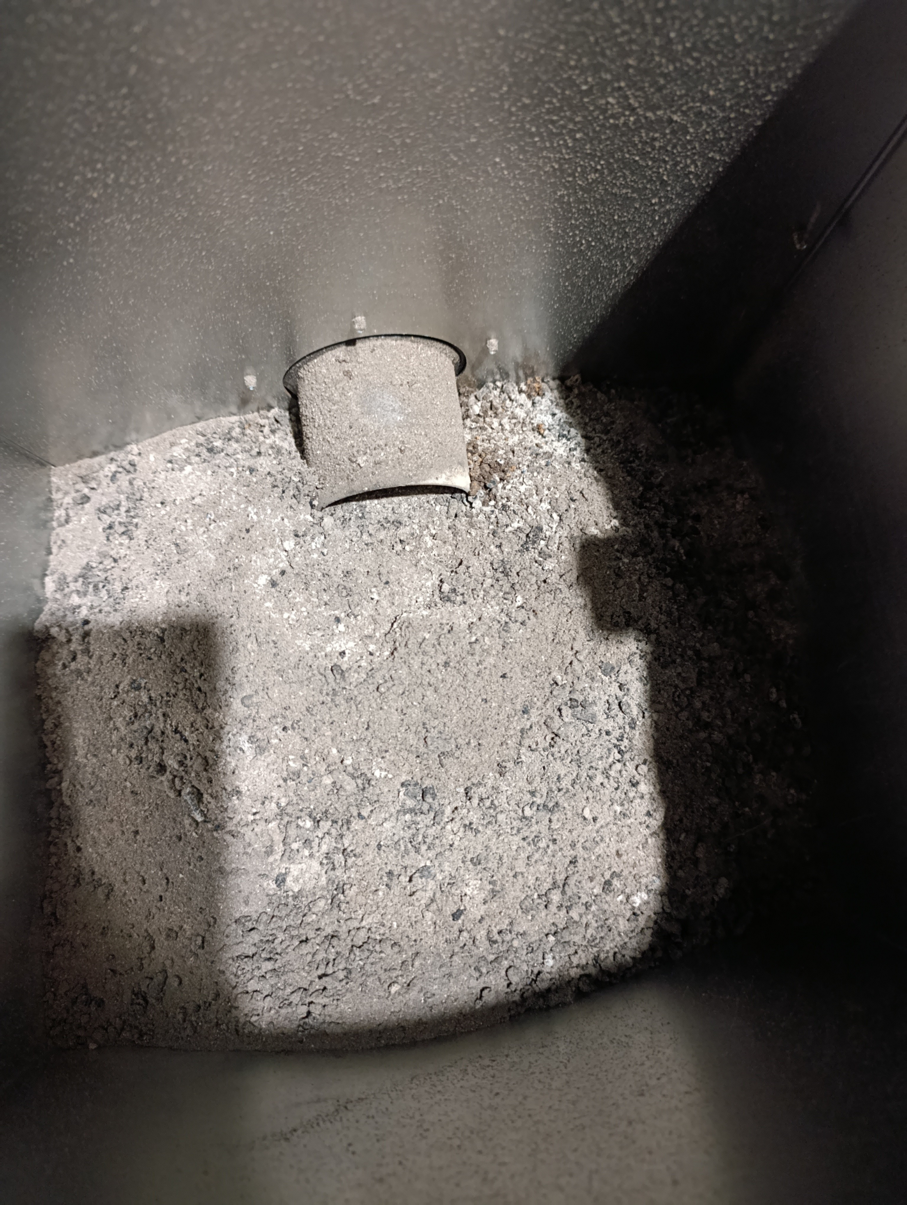

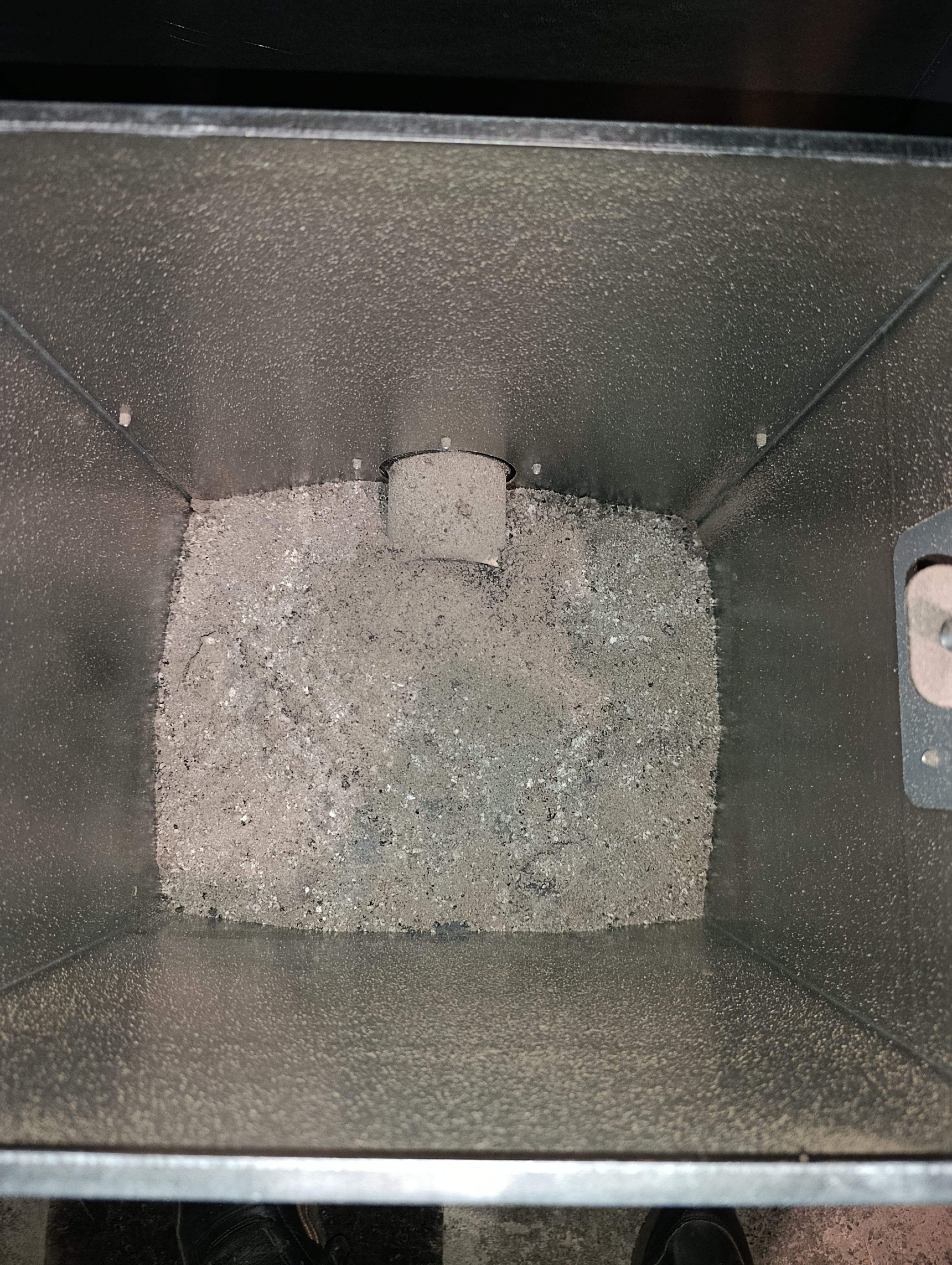

Popiół z dzisiaj, co ciekawe przy kolejnym przeważaniu nadal wskazuje poniżej 800. Nie mam pojęcia z czego to wynika, ale wpisałam 1000 i jest chyba trochę lepiej. IMG_20251227_180430.thumb.jpg.13b6e5bce0c2de85a159dd29ec929cfd.jpgIMG_20251227_180545.thumb.jpg.5f17ec90102ff8f4a1866b846b619755.jpg
