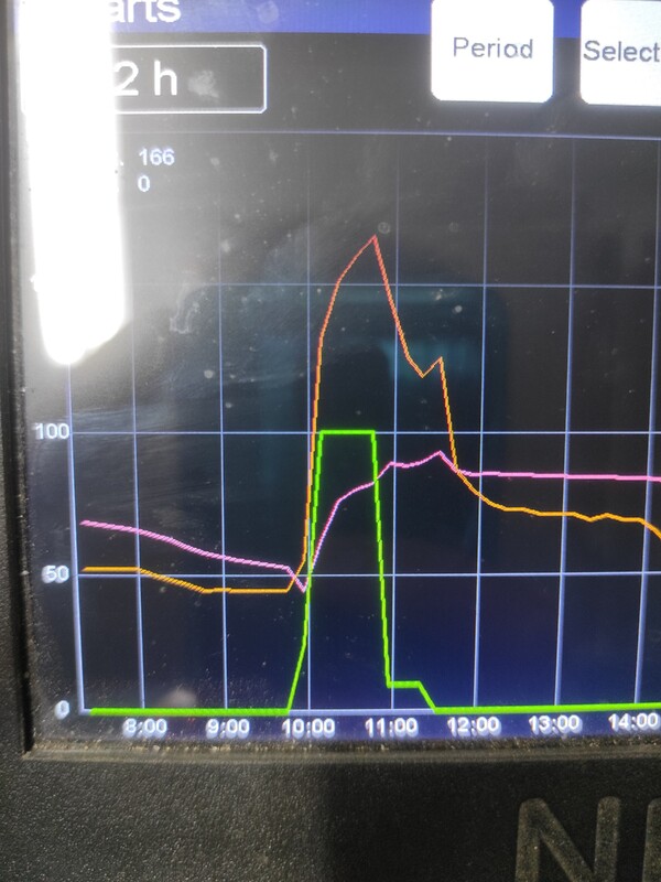

Mam jeszcze pytanie o temp spalin. Dodałem bufor 300l i w końcu kocioł może pokazać na co go stać, delta przez kocioł to 16 stopni, czyli spoko wynik. Tylko zastanawia mnie jak za duża mam temperaturę spalin przy max poziomie 167, średnio 160. I zasadniczo na ile zjechać żeby było ok na max mocy?
Co do bufora. Za bardzo nie pomogę. Może któryś z forumowiczów ma większe doświadczenie.
Jeśli chodzi o temperaturę spalin. Nie powinna przekraczać 160°. Jeśli przekracza to znaczy, że albo wymiennik do czyszczenia, albo coś źle z kominem. No chyba, że poprzestawiałes tak parametry, że wymiennik nie nadąża z odbiorem.
Optymalna temperatura spalin nie powinna przekraczać 120° i tak ustaw, jeśli zależy tobie na ekonomice. Nie wiem jak duży masz bufor, ale gdybym ja go miał. To starałabym się go tak ustawić, aby temperatura spalin oscylowała w granicach 90°-100°. Tu chodzi o oszczędności. To nie jest kocioł zasypowy. Tu go nie musisz pilnować. Nagrzeje w czasie 5 godzin to nagrzeje. Jak w 20 godzin to niech grzeje. Co za różnica. Nie trzeba go pilnować.
Teraz ja mam do ciebie pytanie. Jak tobie się to sprawdza? Znaczy jaka pojemność bufora? Ile czasu kocioł pracuje, a potem ile ma "wolnego". Między buforem a kotłem masz zamontowany zwykły jakiś zawór temperaturowy? Zawór 3d z siłownikiem(jakie masz ustawienia), czy może laddomat? Czy masz jakieś sterowanie temperaturą w domu, jeśli tak to co zamontowałeś?
Czy możesz podać nik na Stokercloud? Bo bym trochę poobserwował.
No i gdybys mógł podać, jaki metraż masz do ogrzania, podłogowa-grzejniki? No i izolacja budynku, oraz w którym roku wybudowany.
No to tak. Mam ATV 55 stopni. Zdecydowanie za mało, esbe ma fajny zawór ustawiany do 70 stopni, a najlepsza opcja by był zawór z siłownikiem. Bufor 300l.
Teraz sterowanie. CWU kocioł ma na sobie i działa niezależnie od reszty. Natomiast ogrzewanie jest scentralizowane na tech i3, który obsługuje bufor 45/85 stopni. I3 mówi do kotła kiedy ma się włączyć. Na dom, 40 żeliwnych żeber, idzie przez zawór 3d, w tej chwili na żądanie, jak się zimniej zrobi to na termostacie pokojowym będzie to działać. Dom ma do domy izolacje, przy dużych mrozach czuć jak zimno z dachu idzie, 2,5 tony za zeszły rok.
Co do spalin dość agresywnie go ustawiłem, teraz chce mieć zagrzany bufor, zima zobaczę. Ładuje go 1,5 godziny z czego godzina na 100% kotła, 16kw. Irytowało mnie w zeszłym roku, że co chwilę trzeba było kocioł włączać jesienią. Zima za to, tak przy 0 odbiór był na tyle mały, że 2,5kw to było za dużo i po 8-12 razy dziennie się rozpalał.
