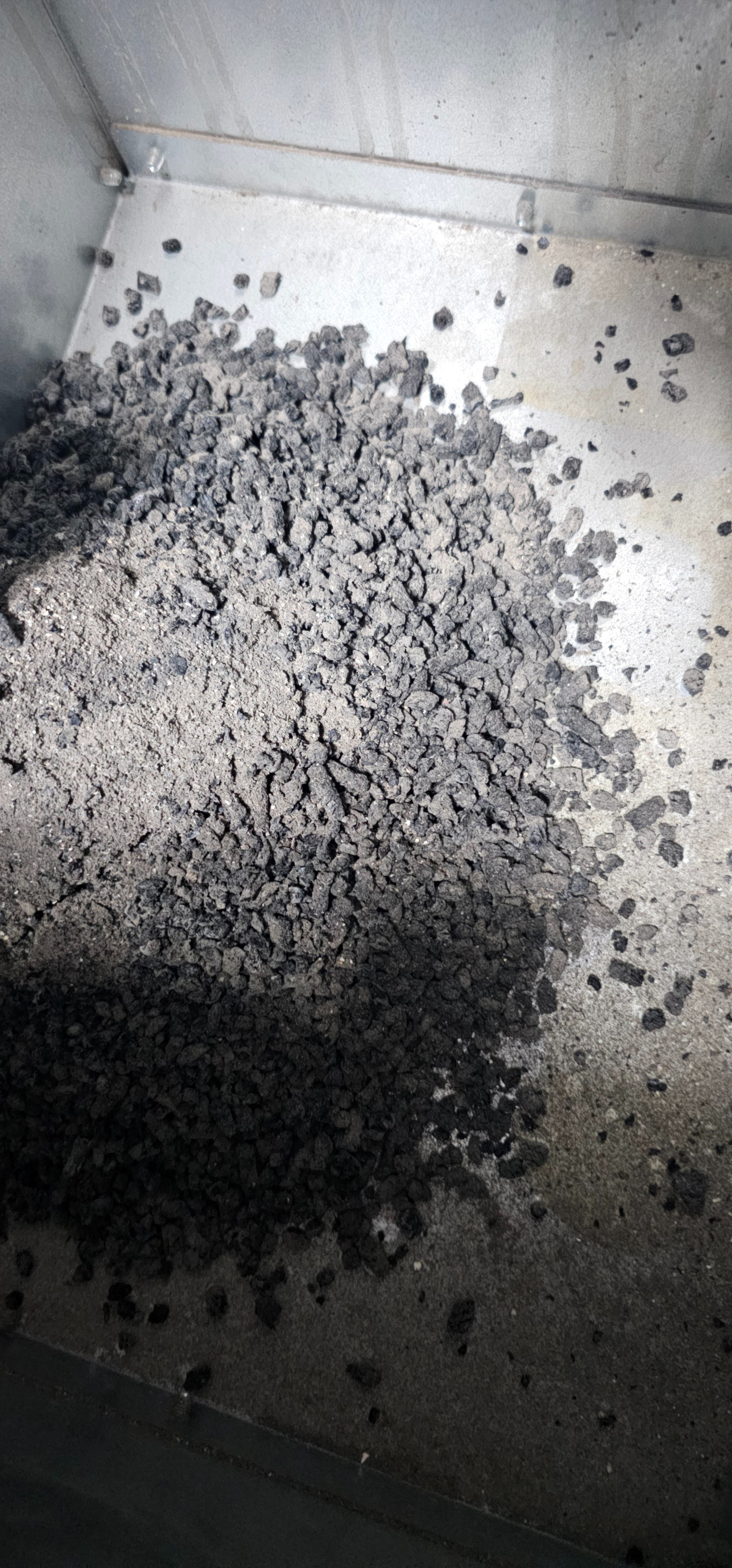

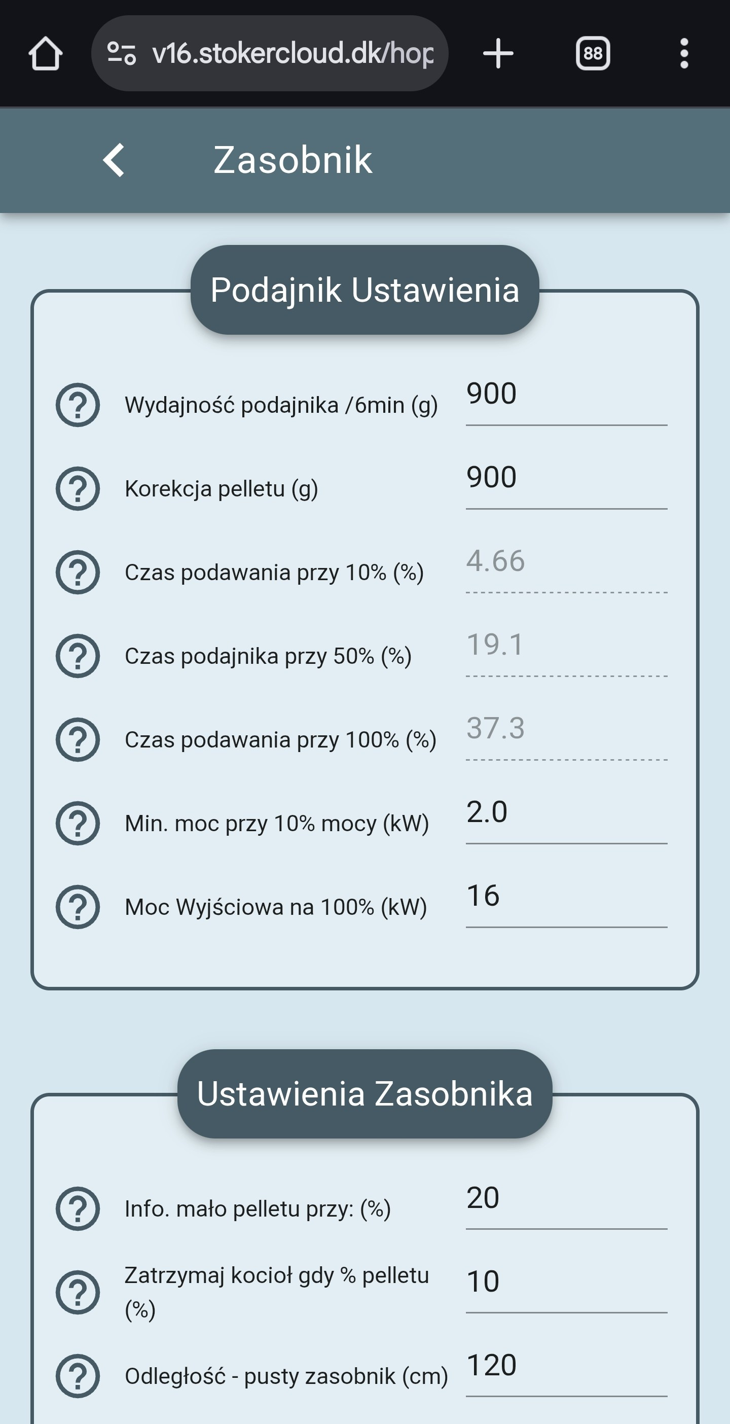

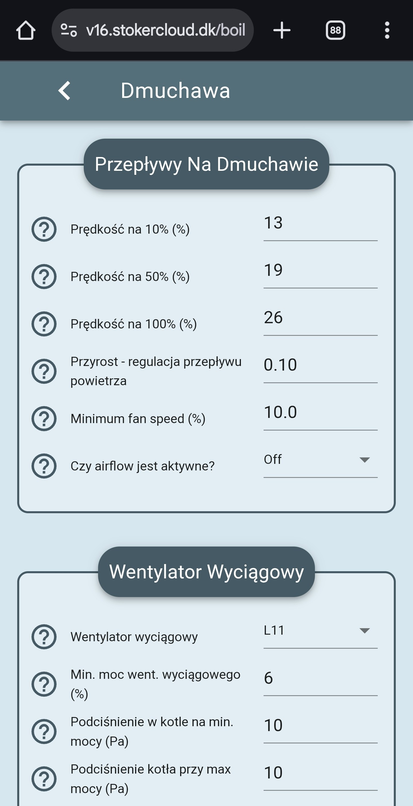

  2. Witam, jest ktoś na forum co by mi pomógł ustawic kocioł ? Zasypałem nowy pellet, 3x przeważałem ( waga cały czas ta sama, w ciagu 6 minut 800g. W popielniku mam nie dopalony pellet. Ustawienia takie mam teraz

  5. Chcę podłubać trochę w opcji dystrybutor, ponieważ podaje za dużo pelletu, popiół nie jest taki, jest nie dopalony, czasami w popielniku znajdę cały pellet, czasami robią się spieki nie wiem od czego, to mój pierwszy sezon z tym kotłem i chcę się go nauczyć. Mam grupę pompową z sprzęgłem hydrauliczym i pompki chodzą 24/h (czy tak powinno być?) Mam czujnik pokojowy ale nie wiem czy kocioł bierze ustawienia z pogodówki czy jak ? Nie mogę zmienić czasów podawania, też nie wiem czemu. Wklejam ustawienia i prosiłbym o sugestie co zmienić.
